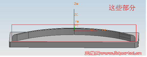

机床不好,在光基准台和基准台上部时会在进退刀点起级。基准台可以在倒角处进退刀,但基准台以上的光侧面就不行了。不知用什么加工方式可以较好地避免?

1。不知道lz是否在进退刀设置了没有?
+ D3 _, @6 F/ m7 `2 w+ ~4 o* |可以设置成圆弧进刀和退刀。
: H" }/ |5 ?+ N2。如果形状的侧面有没有斜度?
* E, {( O, h8 e没有斜度可以用平面铣削的方式,加入圆弧进退刀的设置。

# `4 E. r! U0 ^% l6 f是已设置为圆弧进退刀。就是不清楚机床在走的时候会在进退刀的位置起个级。; s# \1 p" R* b, B3 p% P
因为一直用CAV来光侧边,现在想到一个方法,可能用等高会可以。还要试一试才知道。
