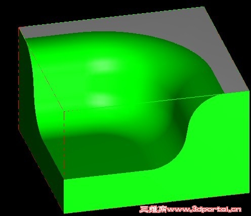

请问这个零件用曲面是怎么样建模比较方便?谢谢指点。

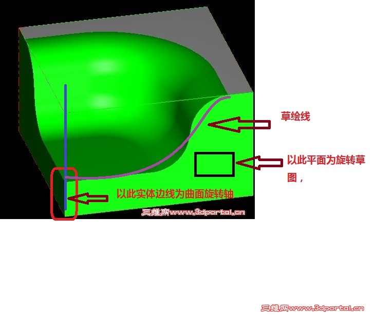

草绘先画一个方形,拉伸成实体,然后用曲面旋转功能,选择草图,再选择实体的一个边线,然后用曲面切割功能,切割要保留的那一个部位,就OK了
