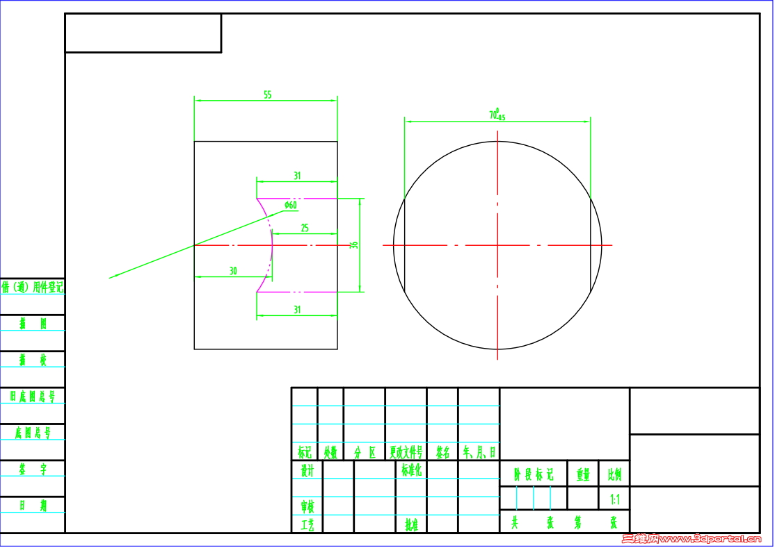

7 D: q4 K" H4 b' F9 h$ U/ B1 T4 ~各位大哥大姐,请问这个工件怎么加工

数量少就电火花或加工中心,数量大就冷挤吧!
发表于 2011-6-27 13:55:12 | 显示全部楼层 来自: 中国山西
这个图没看懂,双点划线是哪部分?如果是主视图两边的部分,直接铣床就可以铣出来

发表于 2011-6-30 11:47:18 | 显示全部楼层 来自: 中国黑龙江哈尔滨
按照LZ的图来看我个人认为应该是内孔的孔底是个凸球面。
) X9 d! b# {7 P8 k" P) e$ s1 o如果孔底的凸球面与孔壁连接处有空刀槽的话,可用数控加工中心加工(车、铣都可以)。
! c+ M9 G" T7 O; j2 q如果无过渡的话就要用电火花一点的打掉了。
发表于 2011-7-2 17:26:05 | 显示全部楼层 来自: 中国江苏苏州
应该是两头有个小台阶。分度头就ok 啦!!
发表于 2011-7-3 09:30:53 | 显示全部楼层 来自: 中国山西晋中
此件的要点是加工端部为凸球面的孔,先钻、车φ36、深25的孔,也可继续粗车凸球面留余量。然后磨一样板刀(半圆弧),靠出凸球面。

发表于 2011-7-22 11:18:05 | 显示全部楼层 来自: 中国广东广州
看半天才看懂图纸。。。。。我的加工方法是先将圆两面铣扁至圆弧顶端留0.2余量。然后做个夹具在铣床上面摇直接60的圆弧。

发表于 2011-7-23 20:02:02 | 显示全部楼层 来自: 中国江苏苏州
是不是一个圆柱两面铣扁,底面是圆弧
" e  V4 e; f; D8 g; r9 Y. B" `! h: r直接用回转台铣
