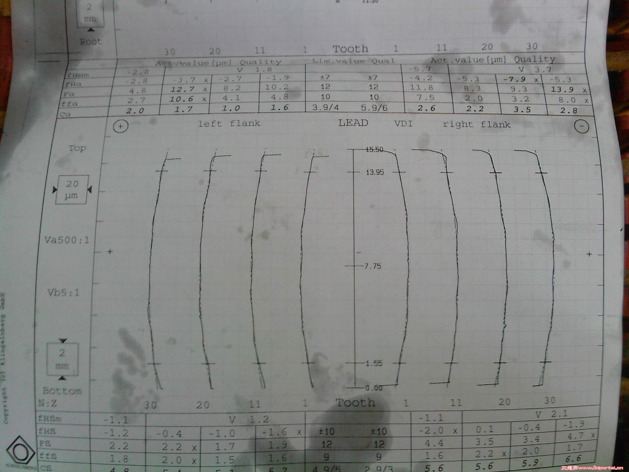

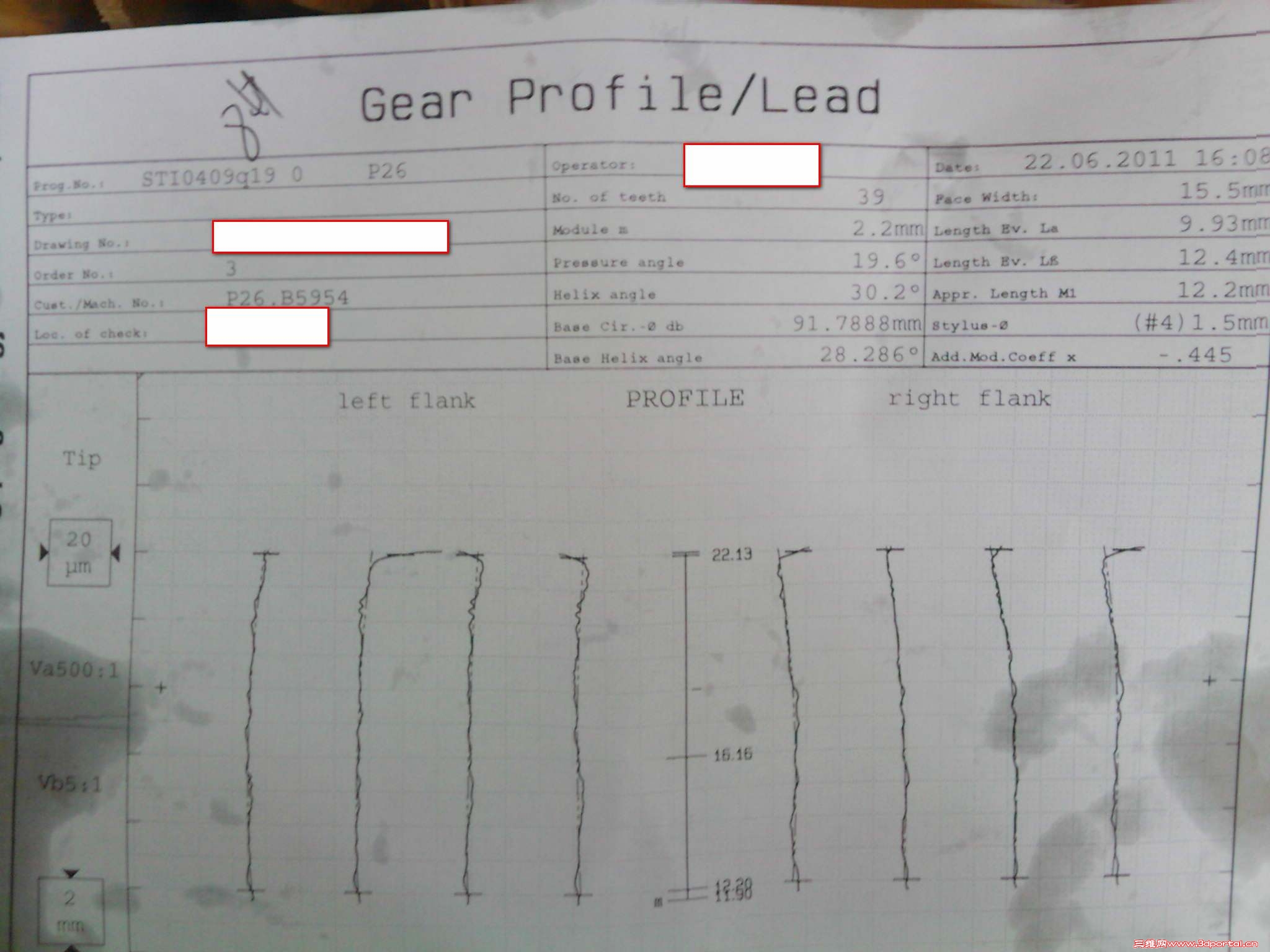

偶尔得到一张齿轮计量单 请教高人这东西说明了什么 各个项目是什么意思 顺便问个问题:磨齿后将齿轮与[local]1[/local]夹具一并装在能得到上述计量单的仪器上 说什么累计跳动非常小 只有几微米左右 将夹具松开再装紧再计量就几十丝 不知是什么原因 [local]1[/local]

上图是齿形误差图,下图是齿向误差图

从夹具上拆不来后,测量是有误差。但有几十丝的跳动应该不合理。
3 {; P" H1 d: T4 Z( a* o( [从图中可看出齿向作了全鼓形修形,虽然报告上是超差了,但个人认为还比较好。
0 m$ Z+ |6 v9 x2 t- @/ Z7 n齿形也超差了,并且齿顶处高出一些,个人认为不是太理想。
