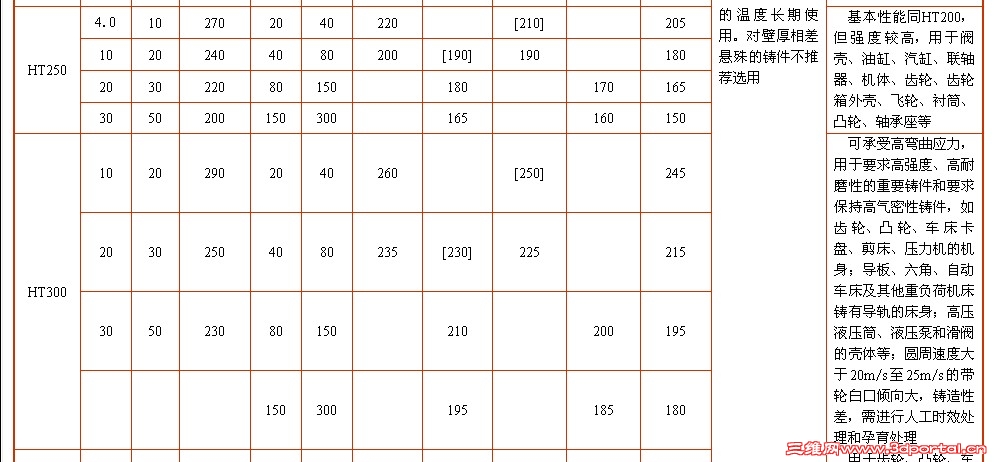

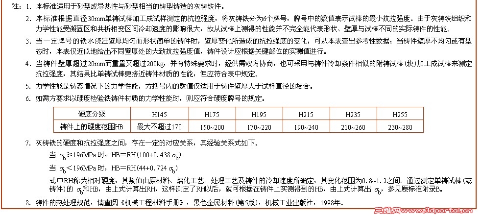

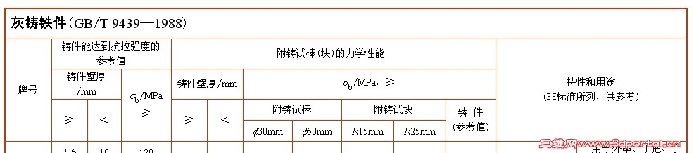

发表于 2011-6-29 12:59:47 | 显示全部楼层 来自: 中国上海
灰铸铁件的硬度值在GB/T 9439-2010《灰铸铁件》中有,HT300的单铸试棒的硬度范围200~275 HBW,可以按照壁厚与硬度的关系(图C.2)查出相应厚度的硬度。
发表于 2011-6-29 13:00:51 | 显示全部楼层 来自: 中国江苏南京
你要求的硬度范围太窄,这么大的零件不容易达到,可适当放宽,如170~200HB,不知零件需不需要耐磨,如果有要求,则应提珠光体含量要求。因为珠光体比铁素体耐磨。一般说来HT300灰铁的珠光体含量不小于80%。
