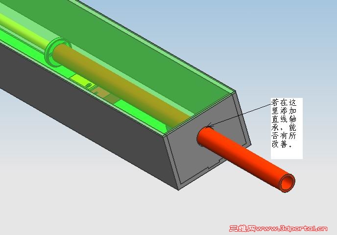

由于空间的需要,结构不能太复杂,而且要保证一定的精度。大家都来说说!

0 E! s! j6 P) D" [5 A; @9 [$ ^没搞清楚 没有原文件啊。不清楚意图是什么。终于搞明白了。我觉得加上轴承应该可以。感觉像是丝杠的问题

建议不要加线性轴承,自润轴承可以试试看下。

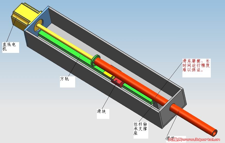

楼主图示中的所谓“方轨”与“滑块”,实际就是一副直线导轨,结构简单,精度足够。

是否结构已经在使用,还要看你的负载/速度等因素,改进叫人家怎么讲,现在都看不清它有什么不好。" v: R( |0 M# t2 Y9 T9 z- t3 P# }
咱一看,结构合理啊,不用加轴承了,不行就加个铜套吧,如果有磨损,换别的耐磨材料,例如青铜,或者钢件做表面处理。都可以

那个红色的钢管是通过直线电机驱动从而实现Z轴上下移动,一方面要保证红色钢管在Z轴方向的直线度,另一方面要保证减小磨损,即使磨损后,精度可以通过调整,进行补偿。

1 A' y5 @# u( b+ [2 C! H, X; X不是回转运动,是上下运动,(保证z轴运动精度的情况下)用直线轴承主要是为了,支撑、减少磨损。

低速运行,负载不超过四公斤。

" P) C8 l$ M! f5 u! _4 f伺服-联轴器-轴承-轴承 这样可确保一定的精度。设计时考虑下,如果安装才能达到精度
, l$ ]3 {/ @# M, U
( e  S" V: [$ H+ p, f. O2 |- s, B感觉还是用轴承座较好,固定在一块底板上安装调试方便。

看你的结构看半天,还是有点不懂,你的是不是电机带动丝杆螺母副作左右运动结构,滑块是防转及起导向作用吧,这种结构蛮普遍,个人建议:* _% F* H5 i& W4 B# D
1。丝杆如果用钢材,最好能淬火,增加寿命,而螺母最好用铜材料做,这样丝杆螺母的摩擦系数比较小。% N' a" W0 n  P; |
2。如果可以的话,丝杆螺母结构最好做成滚珠螺母丝杆结构,你这种结构时间长磨损后容易出现卡死现象。
' C. u4 l" u& G4 v; Q3。在圆筒端部安装位置增加一个铜套比较好,导向及延长寿命。
! d2 U5 Y( C9 P) x6 R. i0 G5 D4。在盒子中间最好增加一个支点用以支撑电机杆,这样刚性较好,并且可以保证与端部铜套同轴一直。

个人认为设计可能会有些问题,丝杠只有电机输出端有支撑,楼主设计的另一端是没有支撑的,相当于悬臂,负载承担肯定很小,建议模型发上来看下,市场上有专门做类似(升降)类产品的,可查询一下相关资料作为参考
