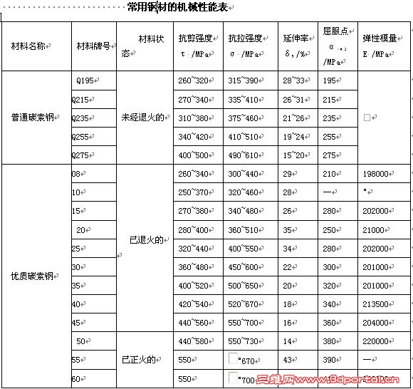

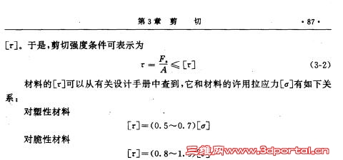

我看到很多人说:抗拉强度=0.6-0.8 剪切强度,哪位高手知道出处阿?
发表于 2011-6-27 12:39:35 | 显示全部楼层 来自: 中国江苏泰州
nel1982 + 3 应助
 楼主| 发表于 2011-6-27 12:51:35 | 显示全部楼层 来自: 中国上海
谢谢楼上回复。我在论坛上也看到以上的表格了。$ L/ T( A3 F1 M4 Z
我想知道上述经验公式的出处,另外,哪位知道在哪儿可以查到合金钢的剪切强度,谢谢
发表于 2011-6-27 13:00:51 | 显示全部楼层 来自: 中国上海
* D! t$ \: K" x+ T( j
) z$ l' X7 S* q& f' B& G《材料力学》(Ⅰ),出版社,2005,苟文选主编
