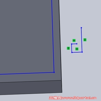

    我要做钣金的一个面板。。它四周就是这么个折弯。。但中间是空的。钣金厚度是1.5。。这个怎么画的啊。
发表于 2011-6-27 15:23:39 | 显示全部楼层 来自: 中国广东佛山
只是把它画出来,我觉得用抽壳更加快捷,不一定要按钣金画法
发表于 2011-6-27 15:41:05 | 显示全部楼层 来自: 中国陕西西安
叫个什么法兰的命令就可以,自带的帮助里面有的,你看看就会了。很容易的
发表于 2011-6-27 15:55:28 | 显示全部楼层 来自: 中国安徽蚌埠
使用边线法兰工具……
发表于 2011-6-27 15:57:30 | 显示全部楼层 来自: 中国安徽蚌埠
1# lvxianguo : b) L4 K: M/ u1 e( S
随手使用边线法兰做了一个,看看是不是你要的……

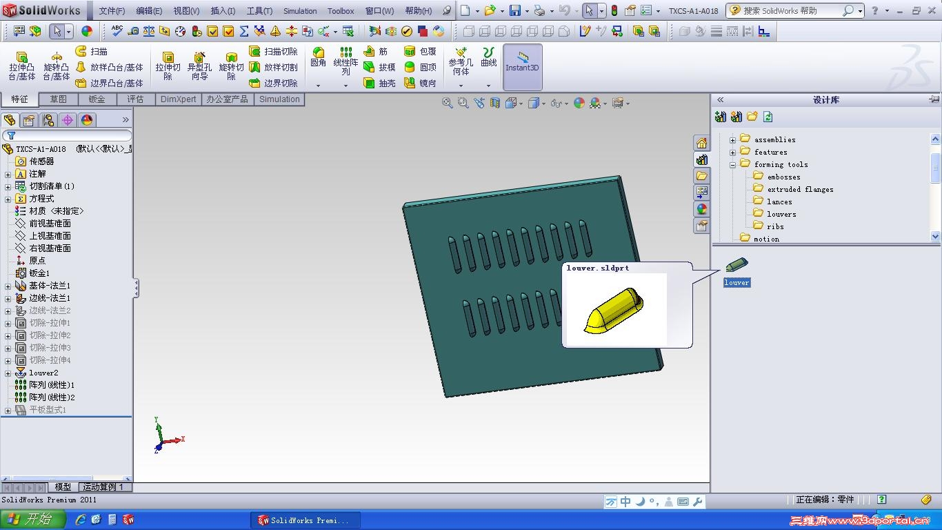

谢谢五楼的。。这个就是这样的。。还有那个在平板上要有个百叶窗。。那个是怎么做出来的啊。谢谢了。。
发表于 2011-6-28 08:10:52 | 显示全部楼层 来自: 中国广东深圳
设计库里有个成型工具
发表于 2011-6-28 09:39:06 | 显示全部楼层 来自: 中国浙江杭州
 楼主| 发表于 2011-6-28 13:11:27 | 显示全部楼层 来自: 中国浙江杭州
OMG。。。我的成型工具啥也没有的。。
