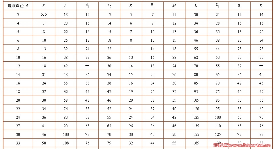

就是我需要用扳手拧螺栓或者螺母时候2 j3 D! E+ O# J, n% d! G6 l* e
转动的距离
- E5 V) p. |/ }2 @: ^# h" k比如我用M20 螺帽两侧留多大距离就能用扳手正常拧动啊
# [; ~: Z4 Y, O  M; ~不知道我表达的清楚不 呵呵

5 a8 f0 v. l) }FZT90013-91_扳手空间.pdf
67.75 KB, 下载次数: 7
asdolmlm + 2
发表于 2011-6-27 17:10:59 | 显示全部楼层 来自: 中国湖南岳阳
扳手空间——JB/ZQ4005
asdolmlm + 2
发表于 2011-6-28 16:06:18 | 显示全部楼层 来自: 中国上海
可以参考机械手册螺纹连接部分的扳手空间相关资料( K" N7 b' C8 z5 a. d; y; p
另外也要根据实际图纸考虑扳手装配事的活动范围和使用的扳手种类
. z$ U( l+ l) m$ l3 o" f$ Q可以用三维CAD软件比较轻松地反应出来
