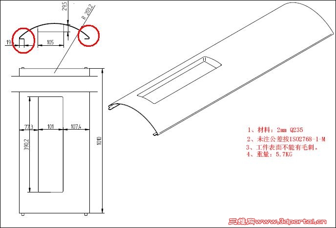

如图下图(及图纸):
. ]4 a. Y: N8 W7 n) W$ z- k我拿到这样的图纸:眼就傻了。
8 G) }5 y( @. U) E这种应该怎么编工艺??? 望知情人士指教。拜谢啦。

单件,还是批量?
发表于 2011-7-16 17:07:47 | 显示全部楼层 来自: 中国广东佛山
此零件的中间应该设计加强筋吧,请把部装或焊接图发下看看.此零件中间可设计弧形板加强筋,然后设计焊接夹具完成。

编制工艺还要看本厂的设备情况制定才行
: V/ e( \; U  b) L如果你们厂有数控步冲或者精密等离子设备的话,可以用以下工艺流程:
$ D; r9 C: B7 ^5 v' F- G6 Y8 l1。下料直接步冲或等离子切割外形《工艺简图》,划工艺简图时要注意中间翻边孔要预留底孔! B. S$ k- f% z5 E9 R5 e
2。折弯两端边
$ n, @6 m: u  g# j8 o+ I3。做一副弯形R203。2的上折弯机或者液压机用模具,弯形R203。2
% l/ H5 J( V5 g& K/ x4。模具翻边,如果手工做的话就直接考虑焊接中间翻边部份! ~3 w3 v+ _) e2 a2 Q
如果批量很大的话,那不用说了直接全部上整套模具
( r: i+ ^8 O& x/ y" ^1。落料模具落料
* S1 Y5 B. _4 V3 k5 X2。弯形模具直接全部弯成形( q% k# J7 g; q* S& r8 R5 Y
3。翻边模具翻边

发表于 2011-9-2 08:33:48 | 显示全部楼层 来自: 中国浙江杭州
同意四楼的观点,不过一般公司没 这么好的设备,简单一点的话,先下料后用雕刻机雕出四方孔(孔周边折边回圆弧成形后铝焊接打磨光滑),雕好四方孔后上滚圆机滚圆,不过要先前铣个圆弧板同R大小,边滚圆的时候边核对调整,搞定后再折边
