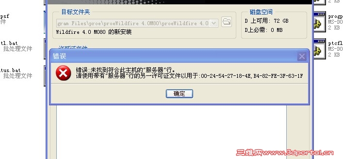

 楼主| 发表于 2011-6-30 23:41:58 | 显示全部楼层 来自: 中国河北秦皇岛
3# balang_b 我想重新装一次许可证,但是总是出现这个问题,这个是图片,您能帮我看看吗,谢谢了. T~1PVRUTLXWA2Q[NS%91B25.jpg
发表于 2011-7-2 19:45:58 | 显示全部楼层 来自: 中国广东肇庆
是不是有两个网卡,在许可证文件中,换转下
