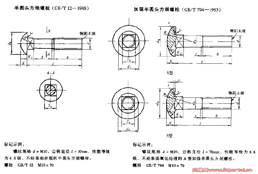

如图所示的长条孔,放入螺钉在和其他件安装配合上螺母时,如何防止螺钉的跟转,最好能用标准件,越简单越好。当然不一定要开如图所示的长条孔,只是设计了长条孔安装螺钉时发现了这个问题,求助。/ ]: y! e; j3 J  [1 H, ~7 W

额 没说清楚 是螺栓 两个连接件的总厚度只有3.5mm,螺栓头放入条孔内,在外面上螺母时会跟转

从你提供的图纸猜测,你是想在矩形型材上开个长腰孔,再把螺栓放进去。不知我的猜测可正确?3 N$ V' Y; S( {+ _, _2 W! V% U
建议你再将此长腰孔开偏一点,目的是让螺栓头的六角边与方管的R角发生干涉,这样从外侧拧螺帽时就不会跟转了。

厚度大一点的应该是不错的选择,但是楼主的两个部件加起来才那么一点点厚度,这里用这一招,有难度吧?

4 B6 e$ B; x, U+ O$ e. d* r" ^) f既然总厚度才3.5,那么我想扭矩也不可能有多大,我想值得尝试一下。

螺栓的下端可以抹上胶,防止跟着转。

安装完成以后,用冲头在螺栓冒出螺母处打一个点,再用厌氧胶之类的胶水涂一下
