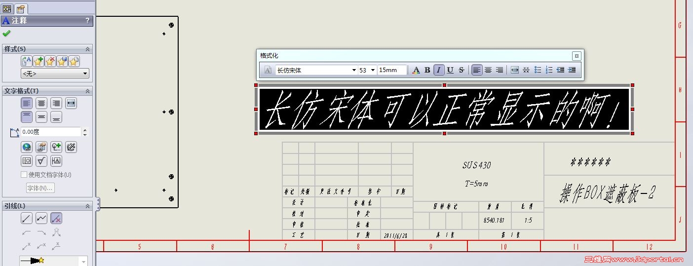

发表于 2011-6-28 11:48:01 | 显示全部楼层 来自: 日本
( y8 g3 u  M* E8 \
我用的是更高的版本,也没看到显示6 I! ?! v. d3 i/ `. e# q* X
阿帕奇 发表于 2011-6-28 09:35 http://www.3dportal.cn/discuz/images/common/back.gif
$ j5 U6 P! J. C% l8 e* u9 S
# w1 P5 n9 e2 h9 Y8 u! ^3 |8 [' c我用的就是长仿宋体,可以的啊!!!
' \/ G2 r6 `6 e1 B; G& h- g$ ^7 }" c4 d$ {$ ]% P
SW2011
8 f( |7 W6 ~5 a5 G
2 Y+ q2 A0 I& C# V# y, i" v  _: q) R% o' j2 e, i4 |
2 s- W. _9 l6 |7 T; y* |7 a" H" Y' r
发表于 2011-6-28 11:59:15 | 显示全部楼层 来自: 中国辽宁盘锦
我用的就是长仿宋体,可以的啊!!!

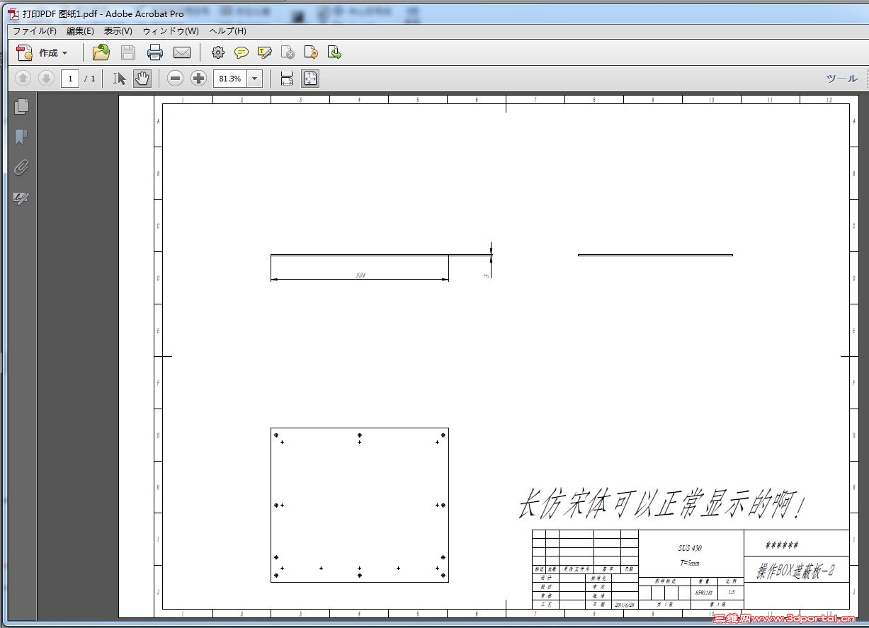

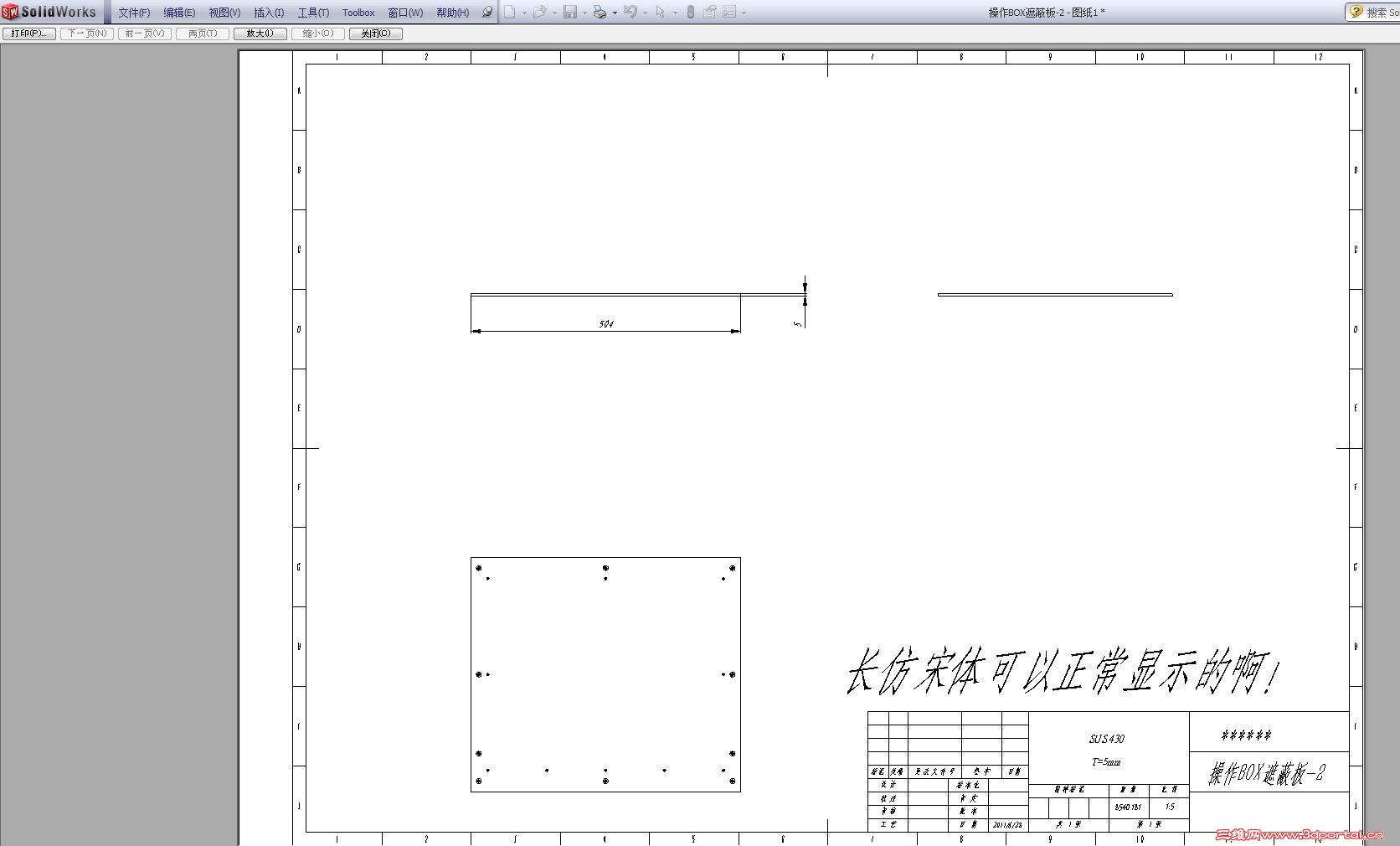

发表于 2011-6-28 12:11:39 | 显示全部楼层 来自: 日本
本帖最后由 hongwei_1987jp 于 2011-6-28 12:36 编辑 : @( D7 M0 y2 n$ K0 l9 W
他说的是打印预览
' u" ~- V( L; N6 H4 Q' w阿帕奇 发表于 2011-6-28 11:59 http://www.3dportal.cn/discuz/images/common/back.gif
: g; D; z& E( Z6 U+ l. j
( Z4 b/ d& A0 l/ b' F  b/ s1 ]" _
打印预览,打印PDF,保存PDF都可以的啊
1 q+ ]# i% }" o1 B- z
( I9 W2 u8 m& e建议安装 Adobe Acrobat X Pro ,不知是否是这个问题' l1 f$ ]7 z$ G$ G& ?8 K
" k  e$ o' w+ X( X3 z& d/ @7 ^- j& C' d1 U1 Z7 }  _+ k
打印PDF预览4 j, n4 x3 l0 M" w4 s5 }
; }& |/ e( p2 n8 t
6 E8 i% E& M, z, E7 |
/ L0 V; |& e+ Z' a6 K1 @. g1 Y# V4 ~2 [( o( l. l( R3 |0 I

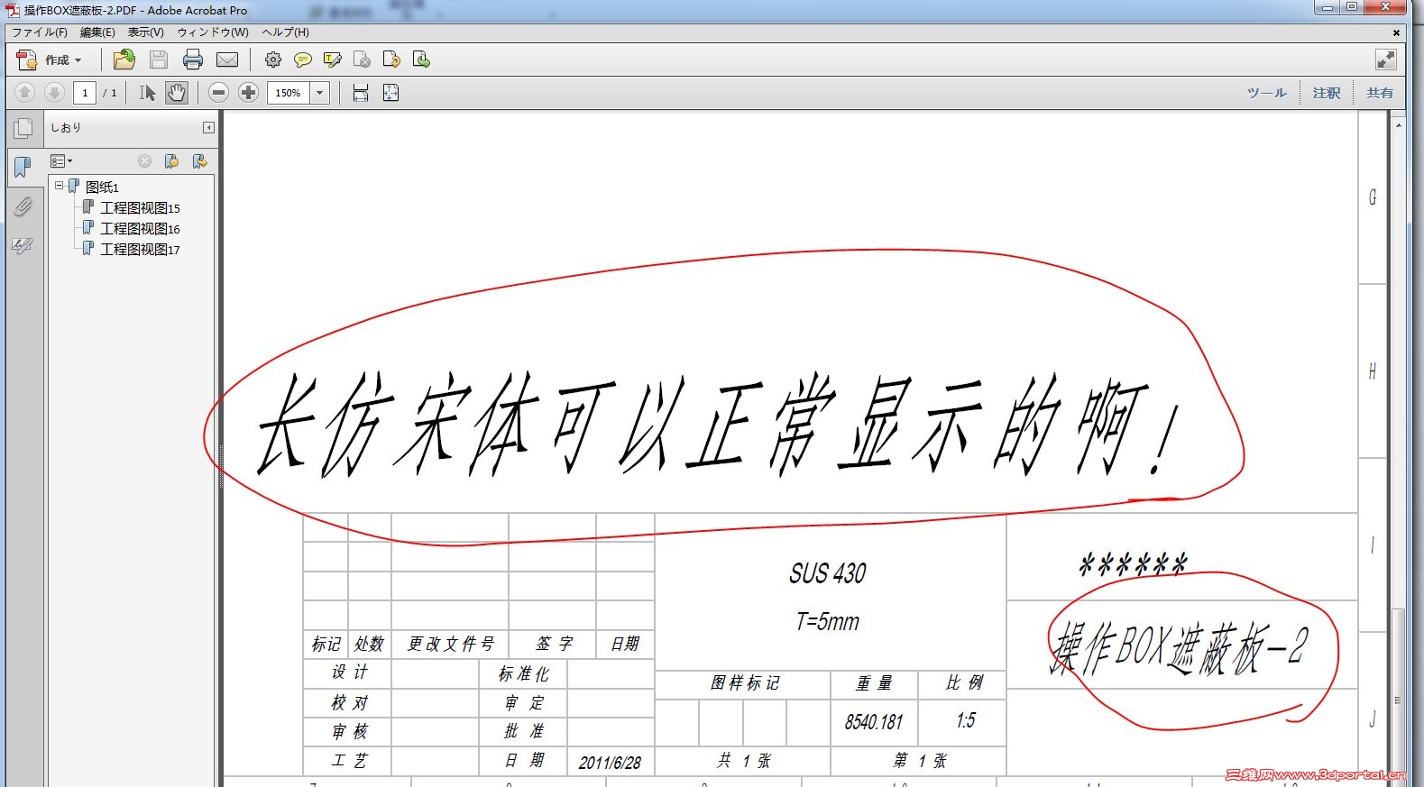

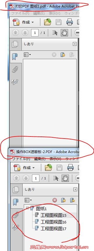

打印PDF
+ n$ M& r. O. {9 l( d 打印PDF.JPG 8 b2 K4 ?3 \. W; @6 }- r, U$ g" a; `
' @6 ^+ g2 o4 _$ R1 \; H7 Z  u" f
( g6 z9 y2 O3 c. }. F5 S8 T% J# _* o& T
保存PDF,可以在PDF里有查看*显示视图*,打印的就没有!

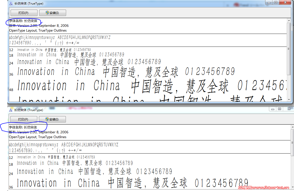

发表于 2011-7-12 22:34:29 | 显示全部楼层 来自: 日本
本帖最后由 hongwei_1987jp 于 2011-7-13 00:58 编辑 $ u8 b0 `) k4 x: {
1 P/ L- ^. C6 S3 I) b+ L! \
11# SW002
; X2 L; v9 B. W  _0 |: D5 V2 P  q- v; K% h  b
并不是你所说的那样,长仿宋体,有正的字体,也有斜斜的字体,安装后,都是同样名称的字体,你说的有的电脑看起来是方正的,有的电脑是斜斜的,只是选择了不同的2个字体样式罢了,都是长仿宋体。" i- B( E' V( N& K* U- C
' t/ E  v$ r' z. q3 P* [# V
这2个长仿宋体,我都确认过,保存PDF都可以正常显示!!!7 U, {8 e" ]0 |: K$ m
, g0 ]/ f4 n6 p2 _" ~" Z" L1 M" | 捕获.PNG
