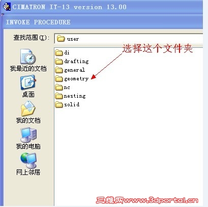

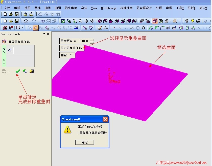

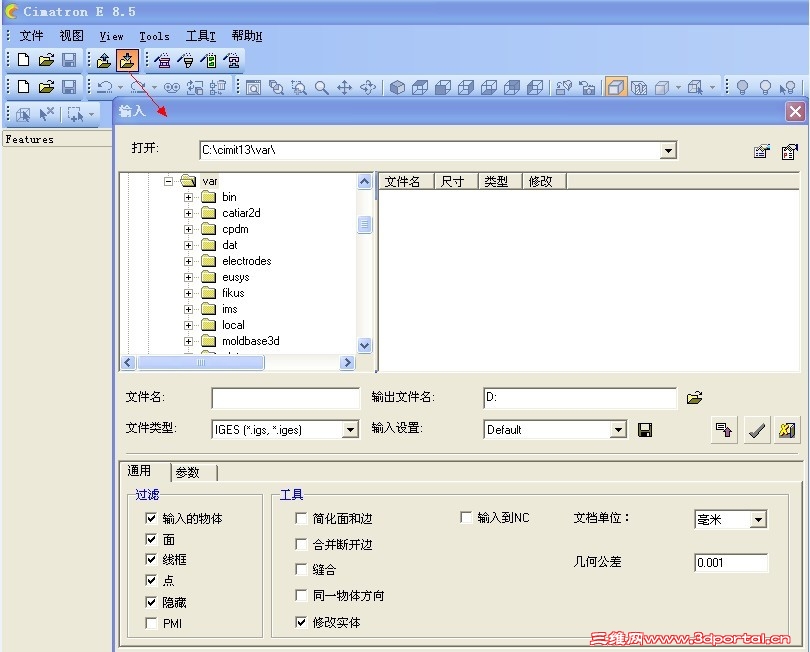

这里介绍几种用UG导出文件,用其他软件读入删除重叠面的方法(适合特别的多的重叠面的情况)$ A! b; r' S1 L, ^
7 z0 n% s" [$ w9 i& Y; ~
  K+ W1 o! N, Y6 }

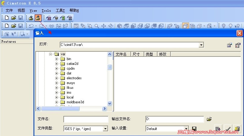

CIMATRON E 删除重叠面  (不需要你会CIMATRON 只是用一下CIM的输入输出与删除重叠面功能

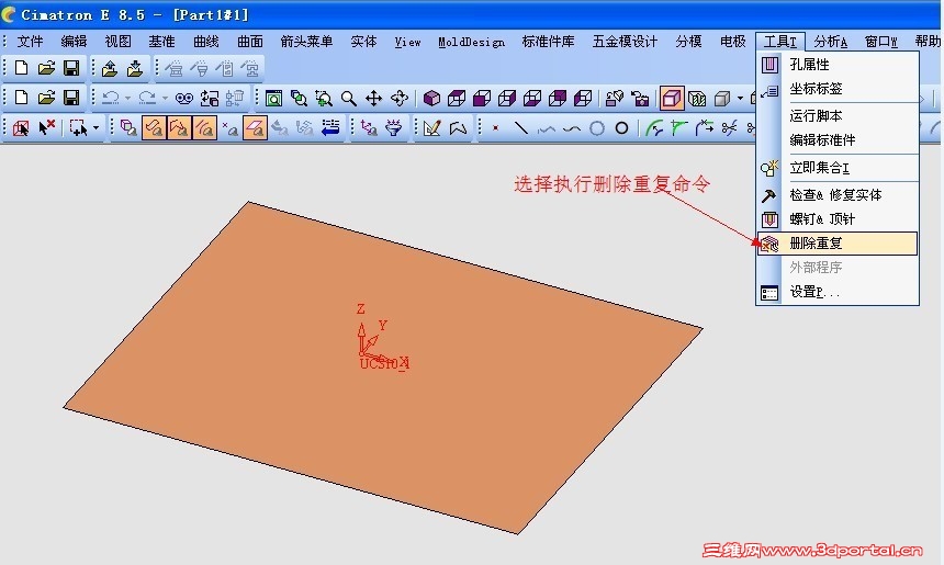

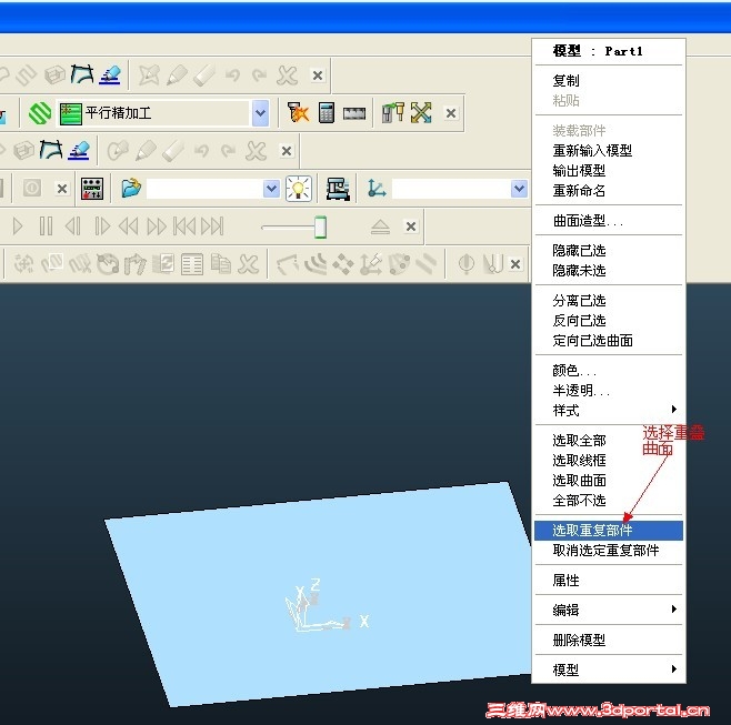

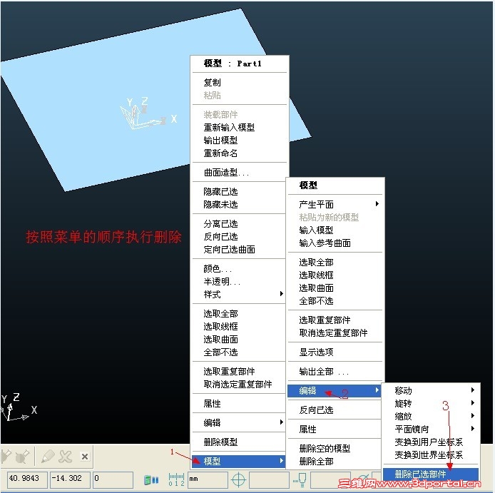

发表于 2011-7-2 18:08:51 | 显示全部楼层 来自: 中国山东日照

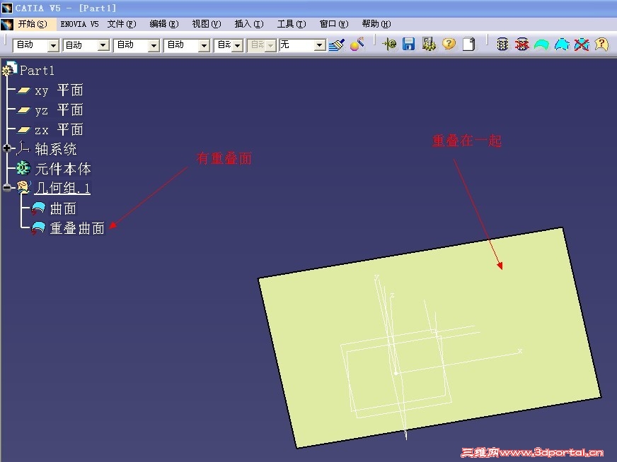

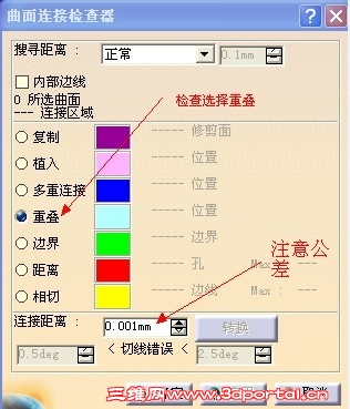

( d( H5 A8 h2 J4 v这里介绍几种用UG导出文件,用其他软件读入删除重叠面的方法(适合特别的多的重叠面的情况)7 T  G: Q0 w, S
6 \( n  u% W; \) B4 M5 f9 E/ |! w4 F! z9 o# F

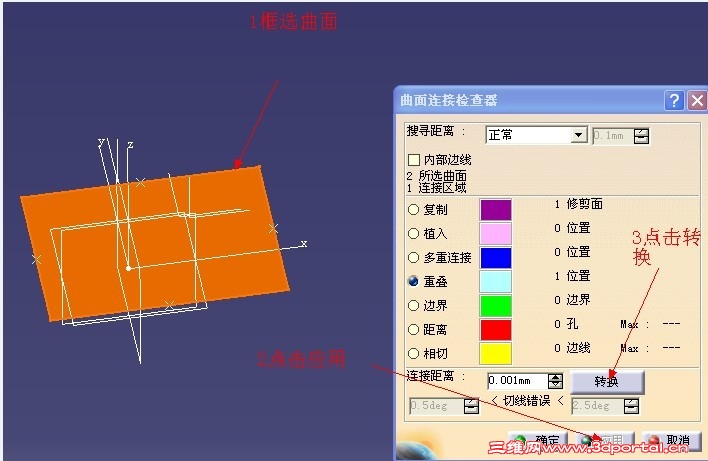

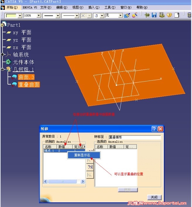

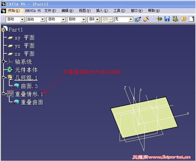

CATIAV5 删除重叠面  (不需要你会CATIAV5 只是用一下CATIAV5的输入输出与删除重叠面功能8 b  |' ~" K9 @

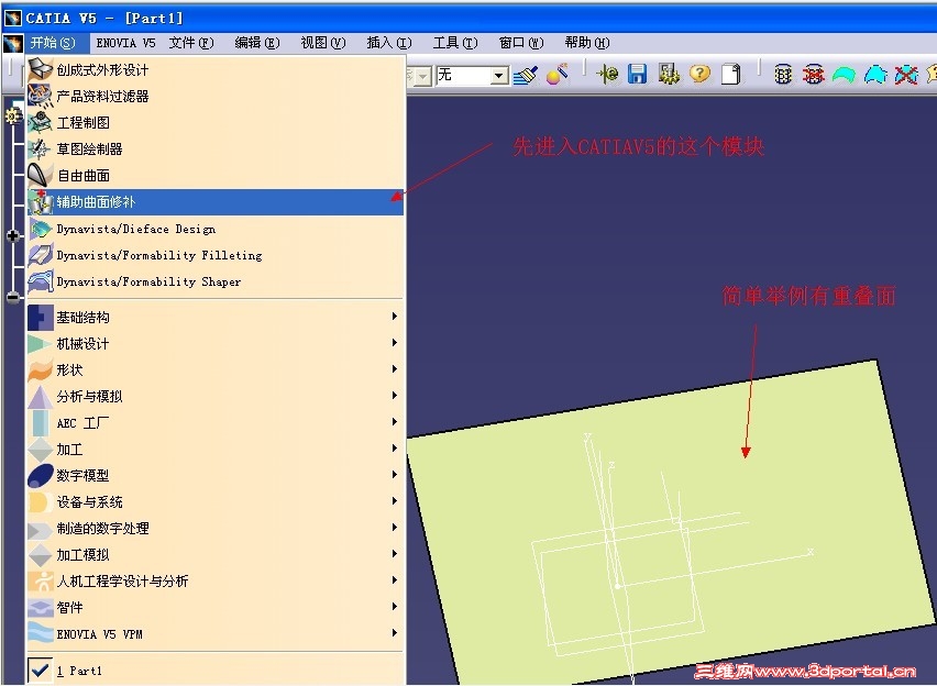

发表于 2011-7-2 18:12:59 | 显示全部楼层 来自: 中国山东日照

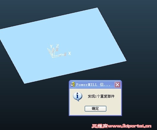

: i3 D6 g9 [: ?# i. c0 {- |
& u" g3 Q7 ]5 x& h  H
* d- R9 z8 @5 }! {4 N5 k3 |

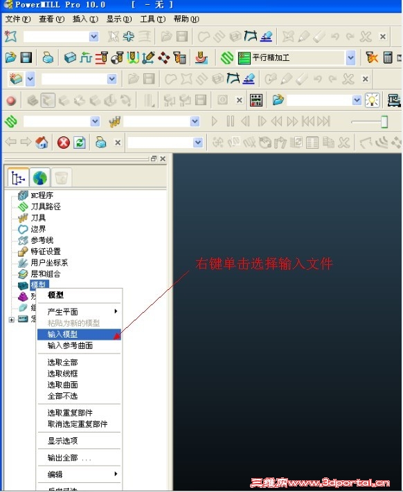

POWERMILL 删除重叠面  (不需要你会POWERMILL 只是用一下POWEMILL的输入输出与删除重叠面功能9 A$ i& j) ?$ T. ?9 `* c

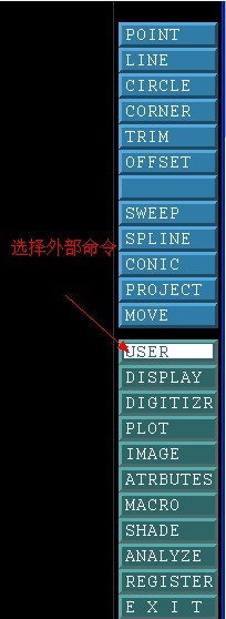

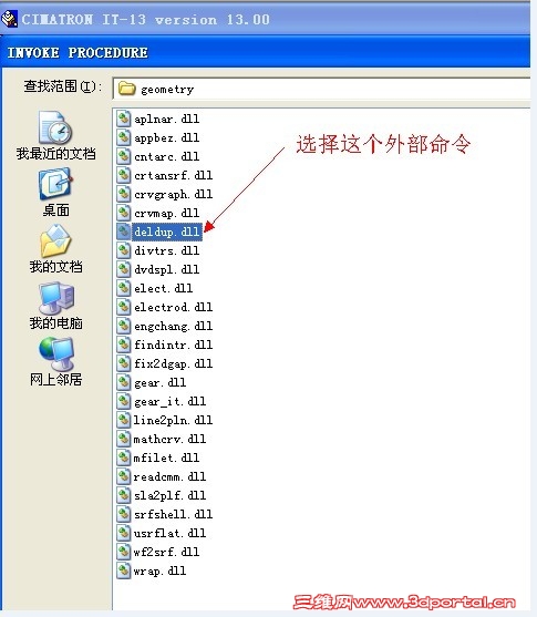

实际上用考古的软件 CIM IT都可以实现删除重叠面
