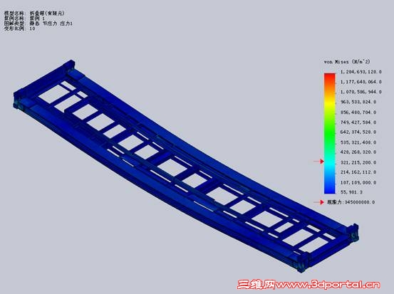

请教一下各位高手,附件中的一个焊接结构件的箱子做有限元分析,是按照一个合并的整体来进行还是怎么样,- V6 g, W# g2 R* V; b4 j
按照一个整体,该箱子主要的加载力为两边的主纵梁承受30t的压力,通过有限元分析计算其应力与变形。
0 o4 N5 l) \9 P3 Q( ^8 s: B/ a0 q我通过solidworks simulation计算出来的应力出奇的大,最大变形处33mm,但是实验的时候有100mm,差别也是出奇的大。
9 o$ p5 e' H6 @) R1 V一时猜不透原因只能请教各位了!

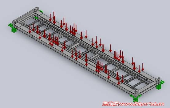

 楼主| 发表于 2011-6-28 10:41:31 | 显示全部楼层 来自: 中国广东深圳
受力加载图示

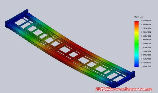

 楼主| 发表于 2011-6-28 17:21:44 | 显示全部楼层 来自: 中国广东深圳
变形云图如附件所示:
发表于 2011-6-29 08:15:00 | 显示全部楼层 来自: 中国吉林长春
看看材料属性的设置是否正确,分析中材料比较理性化,实际试验情况复杂,受力也不如分析中均匀,还要看你试验的具体情况。. ]- E# b* H5 s
而且,大变形用有限元法,本身误差就比较大。

发表于 2011-6-30 00:25:19 | 显示全部楼层 来自: 中国江西九江
5 k2 ~: X  F, c) s' ^! `, ^) U$ l3 a& h  o) s* L% ~" s( a
本身你的东西就是焊接件,你按照整个实体的分析方法来分析我认识是不恰当的,焊接的件强度感觉要弱好多,分析出来差别很大 也在情理之中 最关键的我觉得焊接件和整体实体的受力分析差别也是很大.有些情况不能当理想情况处理,是不能忽略的.

发表于 2011-7-5 13:50:40 | 显示全部楼层 来自: 中国吉林长春
关于误差是多大的问题,是分析者在分析前自己应该有个设定,如果软件不能满足误差的话,就只能换别的软件了。
3 H6 H1 k. z/ z# o一般来说,在一个数量级上都可以认为是可以接受的误差,调整边界条件或者负载修正到接近测量值就可以了,或者直接加修正系数。
发表于 2011-7-18 18:31:37 | 显示全部楼层 来自: 中国北京
你把实际的约束 和 实际的加载情况大概描述下,看下,不应该呀

发表于 2011-10-25 20:11:46 | 显示全部楼层 来自: 中国河南郑州
位移差这么多,最大的可能是你的约束有问题!1 y( `; ]. k" O. a- Q  d5 L
你的零件两端固定,相当于憋死了,位移当然小的多,再考虑一下你的真实约束和边界条件
发表于 2012-3-18 15:27:56 | 显示全部楼层 来自: 中国北京
请检查一下实际约束与分析时是否相同?分析时可删除或压缩不必要的小特征。

发表于 2014-5-16 07:39:35 来自手机 | 显示全部楼层 来自: 中国上海
焊件用装配体分析,把焊缝材料当作单独的零件。焊接件不一定能全部焊透,所以用整体不合适。
