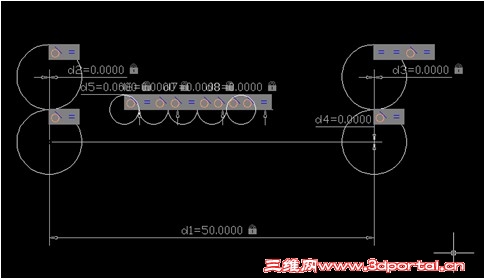

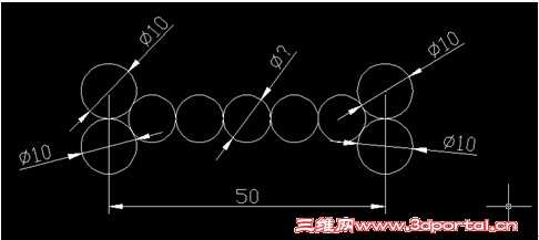

CAD绘图有不少习题,有些题目可以通过普通的绘图方法解决,思路比较清晰,但是有些题目看上去难度较大,甚至想几天也无法用几何绘图法做出来。我们可以换一个思维,用CAD里的参数化功能来做。今天我们就尝试一下,用中望CAD2011的参数化功能来解题。9 G$ w/ C& h2 V) ~
如下图,初看上去小圆的绘制无从下手。

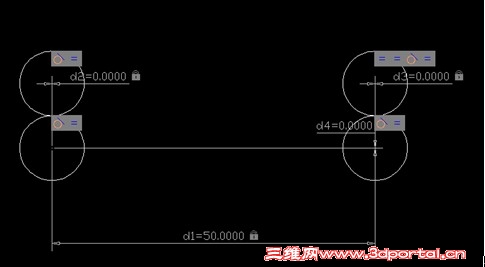

首先,把好绘制的先做了,四个大圆弄出来,直径10,全部等大约束,水平和垂直尺寸固定。最后随便找个圆的夹点拖动,必须保证整体不变才算约束到位了。: y1 w4 E9 D7 k0 g

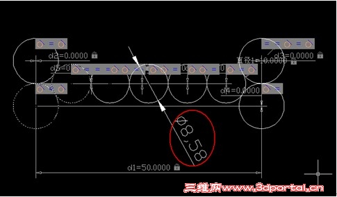

) r( K5 v2 Q* ?" q然后绘制五个相连的小圆,等大约束,直径不定,尺寸约束它们等水平线。检验方法同前面一样,拖一个小圆的夹点,保持小圆队形不变即可。
9 P5 |" I+ X1 F  a  [  F8 {9 C+ u/ q 3.jpg 1 z  Q( A. `. \$ z. W! a: F
最后把小圆和大圆相切约束,完成绘图。可以测量得到小圆的直径大小。
