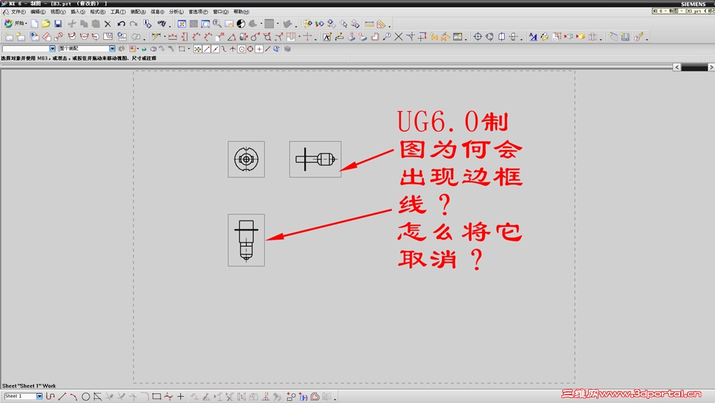

每次将3D文件导成2D图时,都会有边框,导入CAD后还得一个个去删除,很麻烦!请教高手如何消除这样的边框?先谢谢啦!

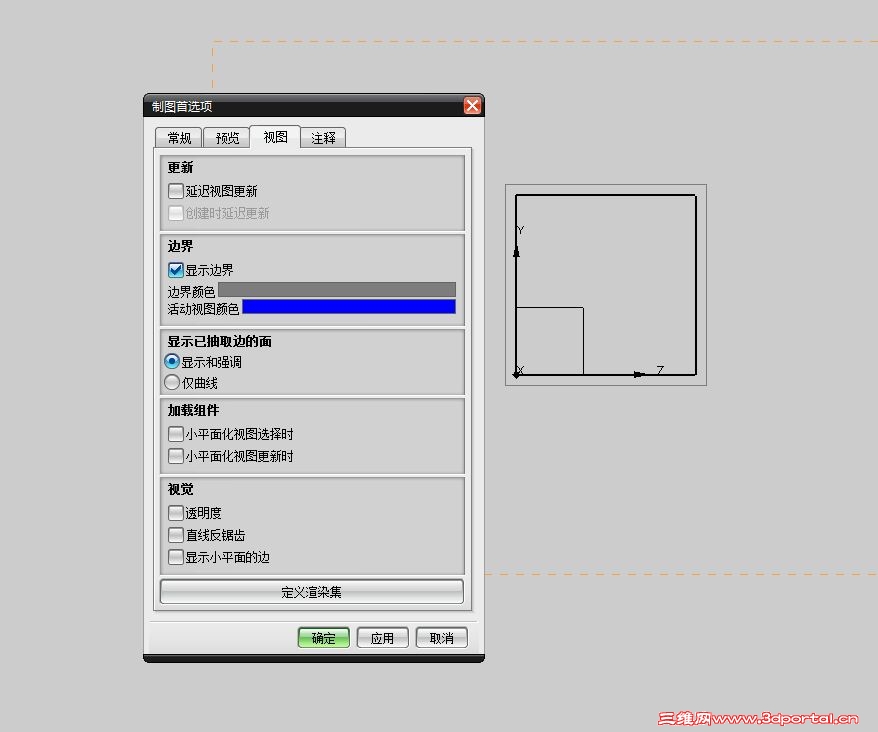

在制图环境下:首选项--制图,打开制图首选项,找到“视图”标签,把“显示边界”前面的勾去掉(可在模板中修改,一劳永逸)
