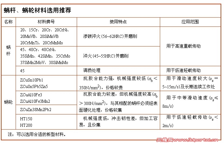

最近公司一个刨床蜗轮老坏,蜗杆时45钢淬火,蜗轮是灰铸铁材质,如果把蜗轮换成铜合金会不会好点?
发表于 2011-6-28 16:54:13 | 显示全部楼层 来自: 中国湖南岳阳
蜗轮材质要根据使用情况选择,请参考手册。
asdolmlm + 2
发表于 2011-6-28 17:11:04 | 显示全部楼层 来自: 中国广东深圳
2楼提供的资料非常好,根据使用条件选取不同特点的材质。
发表于 2011-6-30 16:09:03 | 显示全部楼层 来自: 中国江西赣州
想问下二楼这个图是从什么资料里面截取的,软件还是pdf文件?能不能共享下
发表于 2011-6-30 21:12:20 | 显示全部楼层 来自: 中国辽宁沈阳
换用锡青铜材料,效果会明显好转的!

发表于 2011-7-5 16:11:24 | 显示全部楼层 来自: 中国上海
铜合金涡轮定做很方便,最好是和蜗杆一起更换(配做)——成本许可情况下。  H2 D0 ]7 ?# D' u; e9 ^9 ?
但你提到老是坏,这就要了解清楚了。是否轴承需要更换,负载是否过大等等。
