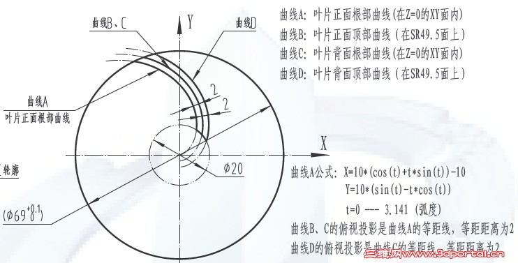

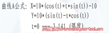

发表于 2011-6-28 18:21:44 | 显示全部楼层 |阅读模式 来自: 中国重庆
如下图曲线公式:请问怎样换算成UG使用的方程!$ u2 o/ q* w6 v( U" n5 Z
如能解析一下换算过程,那就太感谢了!
发表于 2011-6-29 07:54:02 | 显示全部楼层 来自: 中国山东济南
在UG表达式中,t为自变量,取值0~1,三角函数不能以弧度表示,必须转换成对应的角度。在这里,可转换为180×t。

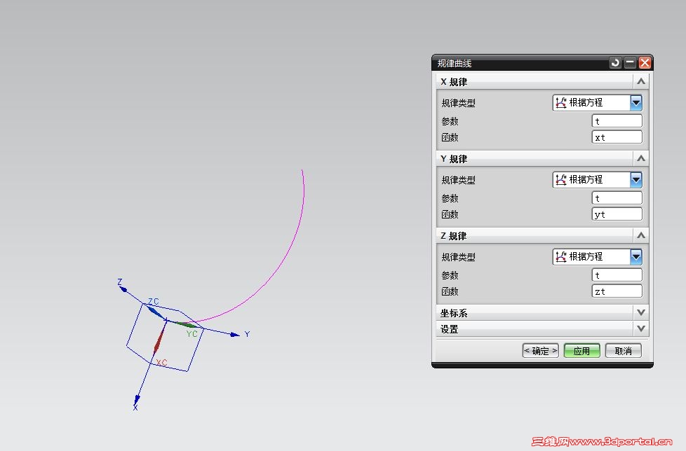

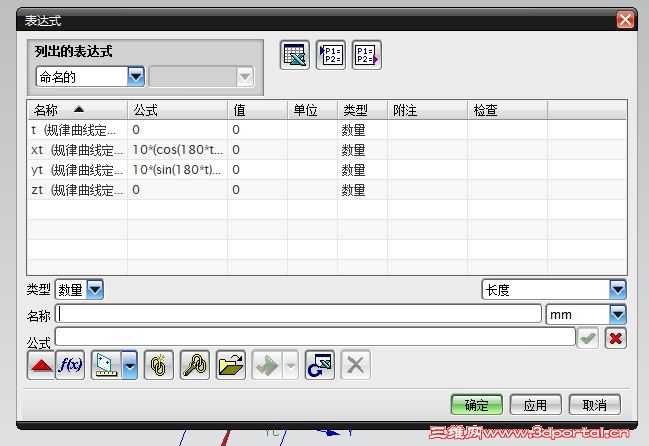

7 I" ?3 z+ S4 n: p( l& L8 Q, Y你的公式可改为:t=0;
( h/ N# V* Z1 g$ Y                     xt=10*(cos(180*t)+t*sin(180*t))-10
1 p( p8 x0 r2 E4 O9 \$ @* t4 c$ c                     yt=10*(sin(180*t)-t*cos(180*t))4 g) l4 F9 _% `( ?
                     zt=08 V& Z- M  L; g. A
其中。xt\yt\zt为坐标方程变量,其名称只要是UG认可的代码即可,在提取公式时,公式曲线的变量名要和表达式的对应;其余的在2#已有解释;以下是输入格式及求解结果图片

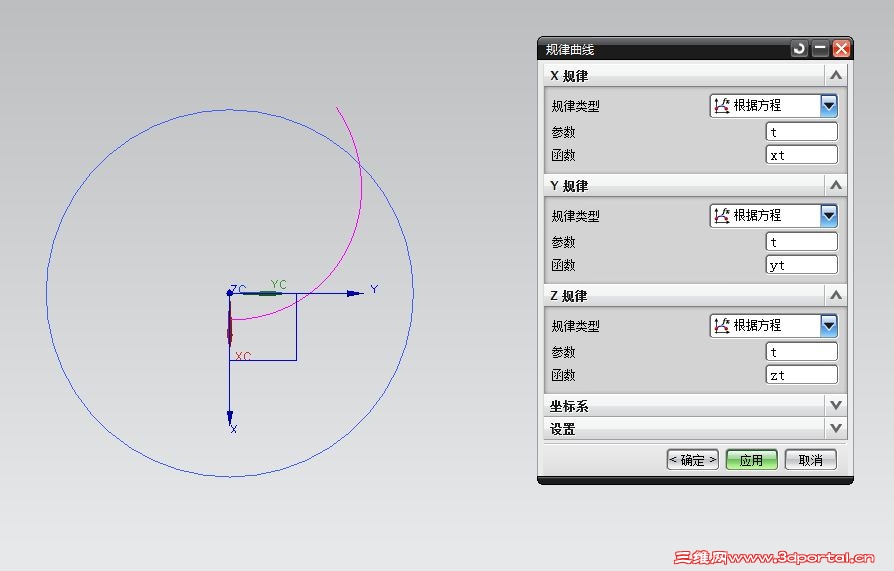

 楼主| 发表于 2011-6-30 12:54:33 | 显示全部楼层 来自: 中国重庆
本帖最后由 JIALINGJIANG 于 2011-6-30 12:56 编辑 ; l. [/ r7 d5 l
4 M) V# H" ]% E: `! z3 E! `4# WHC44
- b6 l9 p+ ~6 g6 Z: i感谢老大热情解答!
" o( _  u- I9 i% F% Y8 K2 S3 C! @不知为何所作曲线和图上所示曲线不一样呢?无论怎样都感激老大热情解答。
发表于 2011-6-30 13:07:42 | 显示全部楼层 来自: 中国山东济南
视角不同,远近不同造成的视觉误差。

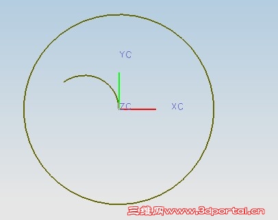

 楼主| 发表于 2011-6-30 13:16:53 | 显示全部楼层 来自: 中国重庆
本帖最后由 JIALINGJIANG 于 2011-6-30 13:20 编辑 0 z. I9 T+ F5 C" q- _, ]7 V
2 o0 J1 T* Y# Y: d5 ^9 A* y% {
我按照4#的公式画了的 即使摆正了也感觉不对
发表于 2011-6-30 14:01:42 | 显示全部楼层 来自: 中国山东济南
本帖最后由 WHC44 于 2011-6-30 14:16 编辑 % N% A; q) n$ m) S7 c+ x  e
3 x  W5 v" Q& a0 j7 C( o) l+ O
这个和公式中的“10”有关,称为幅值,曲线的大小可以通过修改此值来实现。把10修改为20即可,后一个XT中被减掉的10,改为15,可以得到与你所示的图差不多的样子,不知具体用途,公式不好确顶参数。
