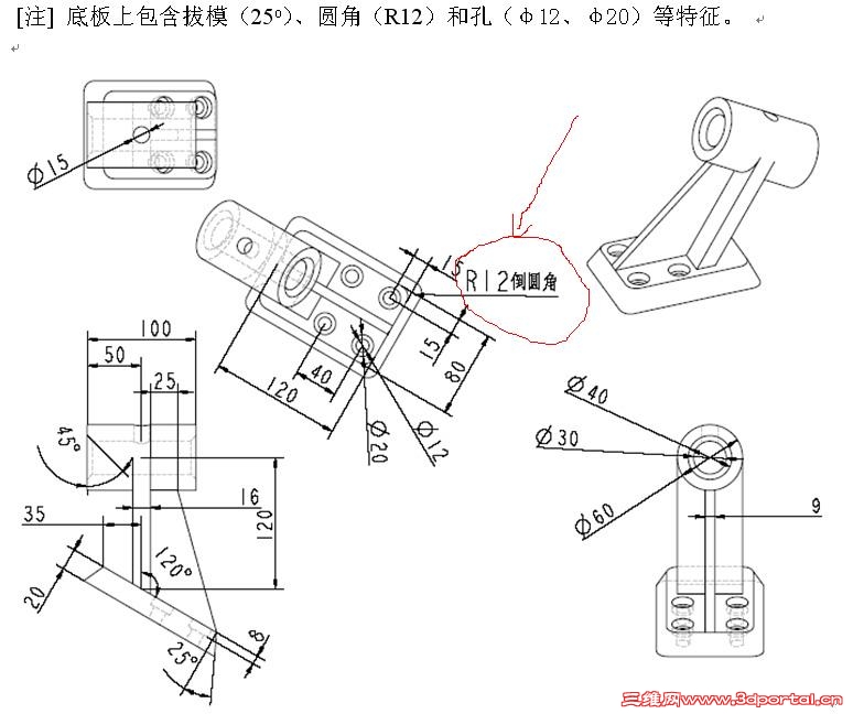

这要看二维图是怎么样要求的了,如果R12标注在内线上,一般是先倒圆角再拔模。先倒圆角后拔模造成底板底部圆角为R12+9.326,先拔模再倒圆角可以保证整个圆角都是R12。

先拔模再倒角好像也不是12,是10.0541

只能先拔模再倒圆角,反之,拔模是拔不出来的。
发表于 2011-6-29 17:16:48 | 显示全部楼层 来自: 中国河南郑州
一般操作都是先拔模后倒角,先倒角后拔模,拔模往往不成功。若是此尺寸不是装配尺寸没必要深究。可以给客户沟通。

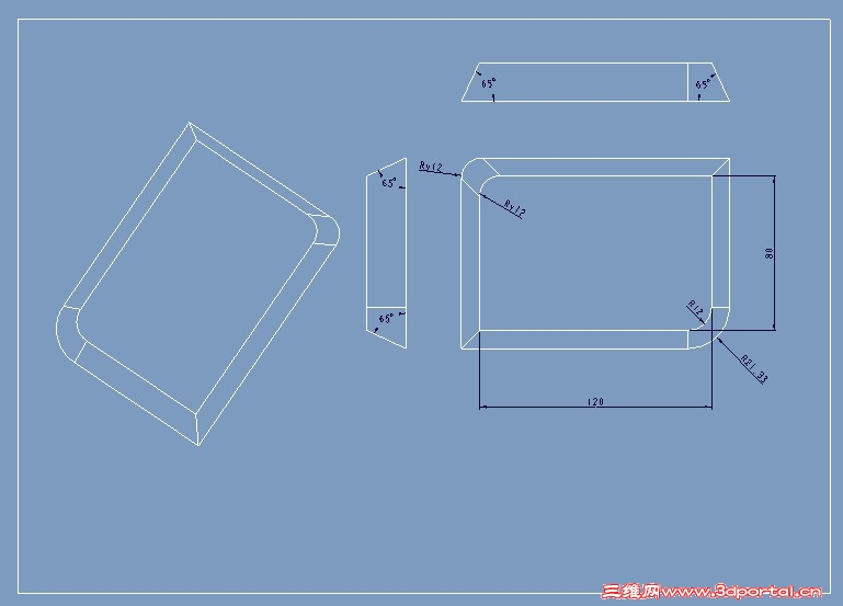

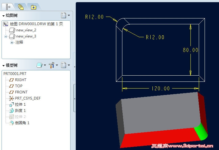

我做了一个,不管是先拔模还是后拔模,都是可以的,就是得到形状不一样.

 楼主| 发表于 2011-6-30 14:37:35 | 显示全部楼层 来自: 中国山东菏泽
奥,谢谢大家了,确实先倒角后倒角都是可以的。

学过制图的都知道,这明显是俯视图的圆角,应该是先倒圆角R12,再拔模的.
