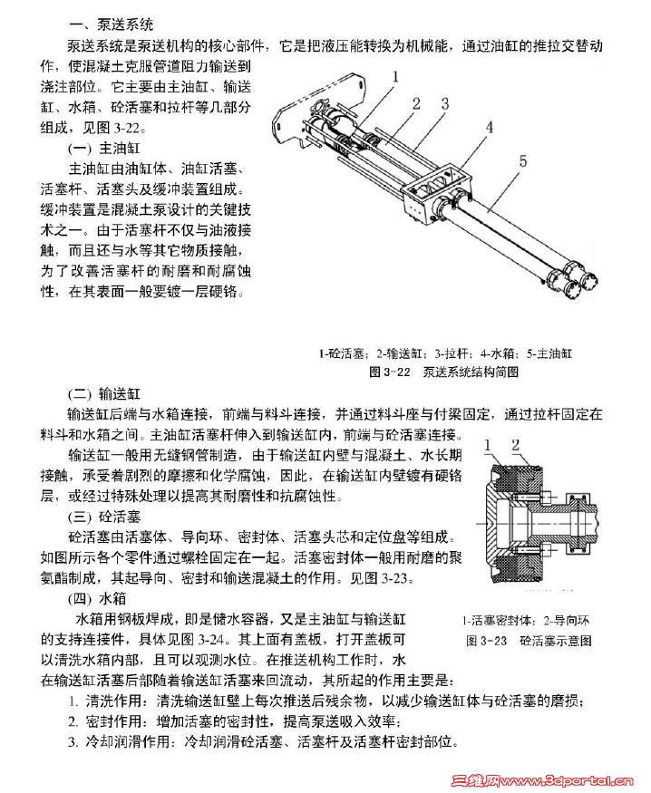

; y3 t/ p0 W( w9 ^. o泵水泥的油缸工作环境比较恶劣,水泥浆又有腐蚀性,还会结成硬块,而且油缸来回泵水泥的运动速度是比较快的,有朋友说是伺服油缸。+ b# f4 ]' g0 L7 v# f$ z. K9 |
有没有前辈对这种油缸了解的,用的是什么样的密封结构?防尘是什么样的,是不是伺服油缸。请了解的朋友介绍一下,在此谢谢了!!

看完这个你对其就有大致的了解了。1 x% K: @: H" D2 P. j$ G

上述资料在职业技能培训丛书---《混凝土泵车》中,下载即可:http://www.3dportal.cn/discuz/viewthread.php?tid=1047410&extra=page%3D1
