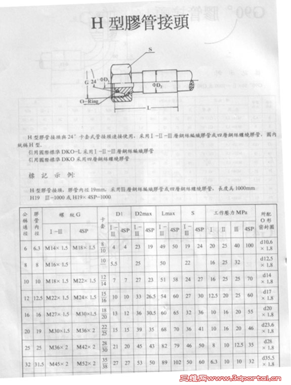

发表于 2011-6-29 17:46:39 | 显示全部楼层 来自: 中国湖北襄阳
本帖最后由 xftqb 于 2011-6-29 17:54 编辑 0 z2 z  R9 R$ D! I: X
& R) N' a0 A6 P' ~2有点不对!应是钢丝层数,应为三层 标记为 III,25是工作压力 25MPa,14不知是何意,H是胶管接头型号,13是管内径,1500是长度。
! D. q+ b0 ?) Z) E4 ?  t! ]对照我这个样本比较接近的标注应是,H13xIII-1500 或  H13 III-1500

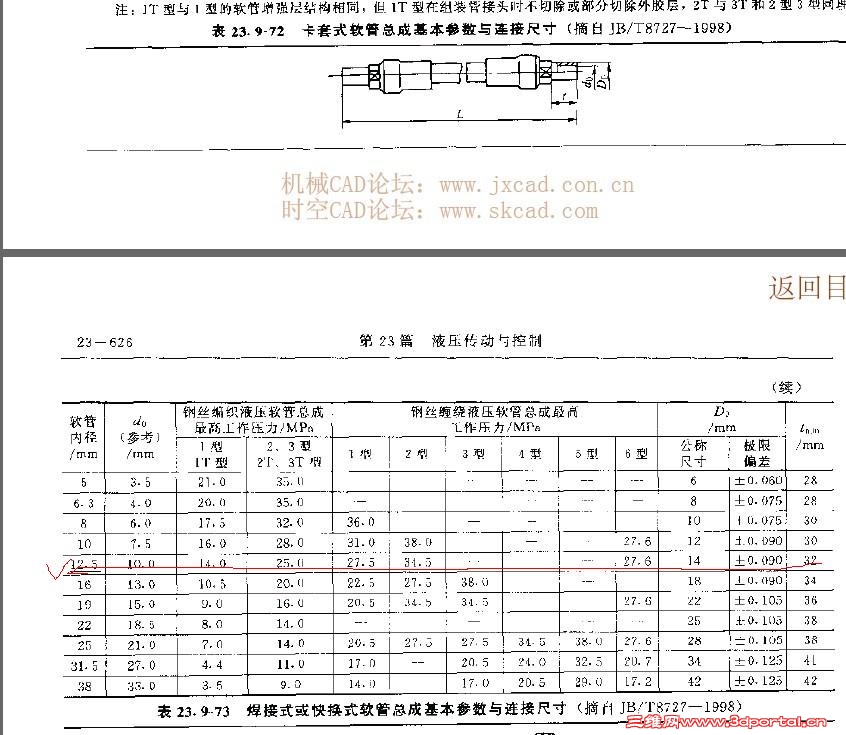

又查了下 机械设计手册(新版)第4卷 感觉你给的这个参数好像只是卡套式软管总成,没有包含卡套接头的参数
! F$ j8 s+ y7 K. J0 Z) ]
  Y( c# p3 o" u' p2代表2型,25代表最高工作压力25Mpa,14代表软管接头的钢管外径,13是钢管内径,1500代表长度。
% d2 S" t. n( b# x& `2 s- K: n: x8 ^" U% I& k2 v
这个你最好再和你的客户沟通一下,看看是不是这个意思。我们单位买这种胶管总成就是只买这种没压卡套接头的,买回来后根据需要来选择合适的卡套接头自己压上。
