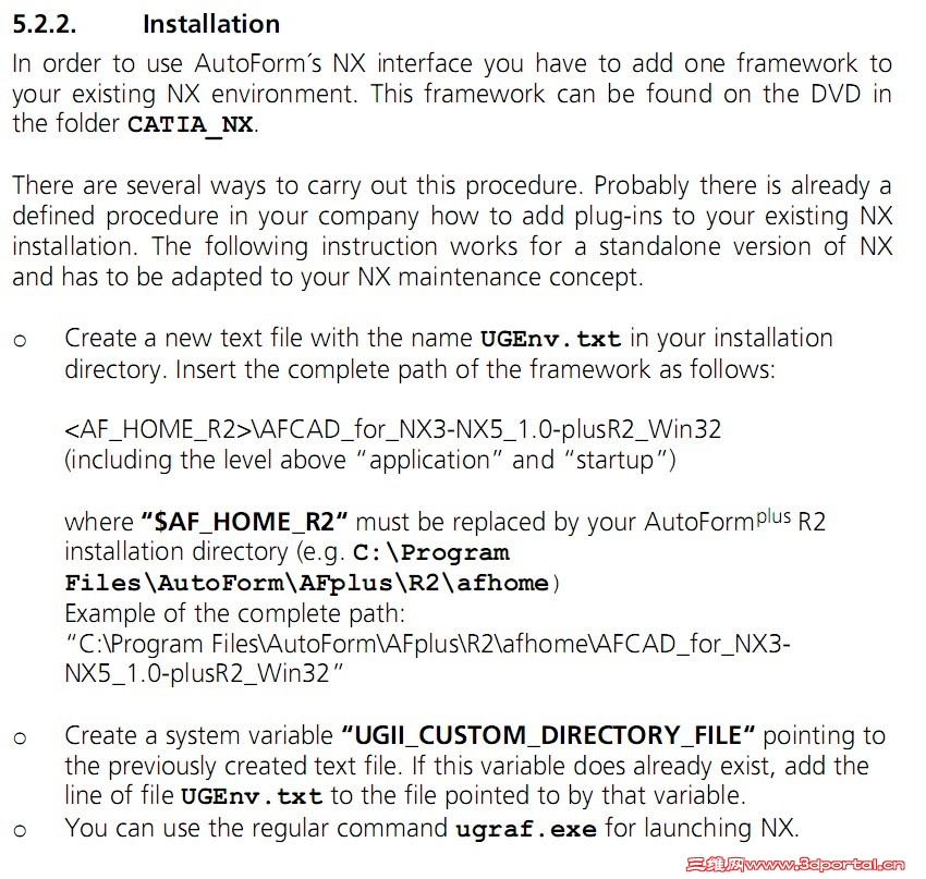

UG与AUTOFORM 是有接口的 由AUTOFORM公司提供的数据接口文件在这里有下载 (我提供的接口文件只能支持到UGNX5.0)
/ v/ L# @5 J( P" W  ], r, S! \5 b2 A9 s- f. r) N" g1 n+ u% O# [
) V' X% @# b8 K; Z( W$ L4 t: Y
下载地址:http://www.3dportal.cn/discuz/viewthread.php?tid=1005426&highlight=%2Bwcaon1 `# W* _4 J6 `; q( }8 p/ d
; V5 [% g1 g: \7 D. N  A8 i7 \+ U
4 O- v8 Z6 {3 r: y- q5 @! _5 |
5 k) I' w8 W5 \
1 R3 }3 x% l9 [. G具体的链接方式见这个PDF
beyond2009 + 5 应助

能不能详细介绍一下啊,我按pdf说的做还是不行,我的是ug4.0和af4.4,万分感激
