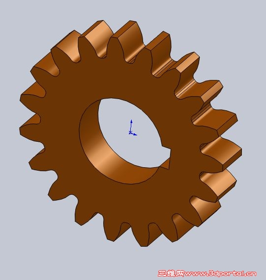

现有模数5.5齿数19变位系数0.0463齿形角20齿顶圆直径115.9915齿根圆92.7参数那位高手大哥帮忙做一个齿轮7 o; Y8 L4 a- T2 h' f& J2 Z6 c. K. |
按照常理给个模数和齿数大径小径都是自动生成的现在又给了个。! ^$ w3 I4 t. m% B# K
求助高手大哥帮忙做一个,谢谢

(115.9915-92.7)/2=11.65有问题?齿根圆小了!
7 b/ j5 `' i. h7 E变位系数0.0463 ,齿顶圆直径不是115.9915。

变位系数只影响分度圆位置,不影响齿顶圆和齿根圆的大小吧。

刚刚学着做了一个,给传上来看看.只要在参数里指定各个参数就可以了.

变位系数影响都有什么啊
 楼主| 发表于 2011-7-9 15:22:07 | 显示全部楼层 来自: 中国辽宁沈阳
我看资料了变位系数影响齿根圆和齿顶圆不影响分度圆4楼说的有点不对
8 z/ y4 @/ }% Y这个模型我也做好了. c1 `: x9 [, s& _* F0 q
有时间大家看看齿轮设计基础就知道了' P) e+ a/ M, _( ^, _$ n
