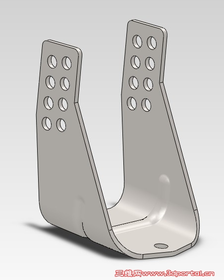

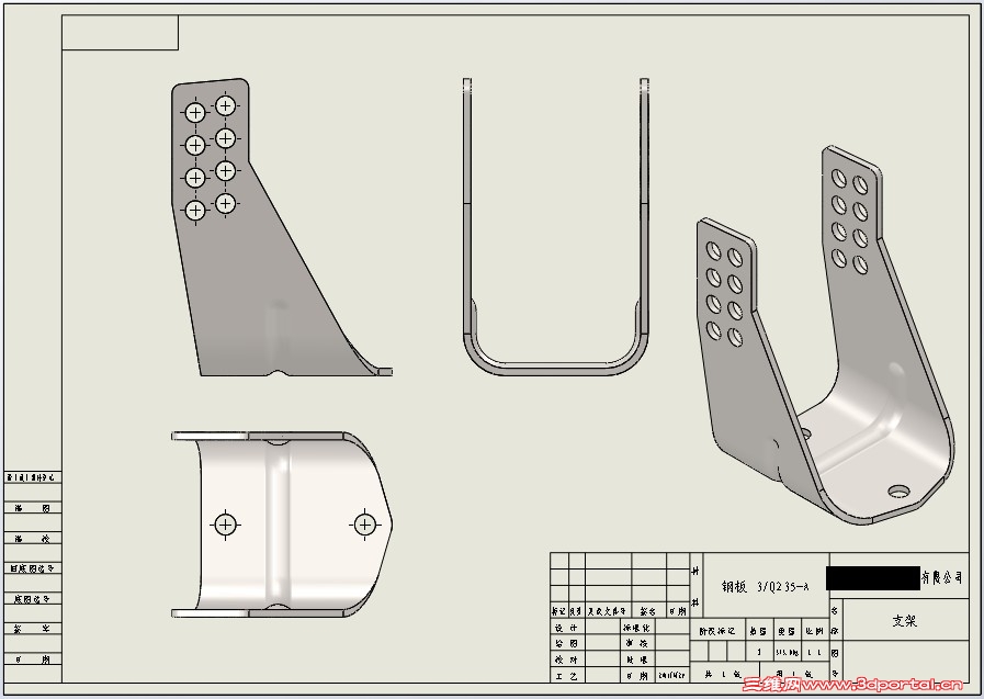

( o6 V% }1 b+ l6 c1 l一零件:材质:普通碳钢(或其他金属材质)! o* Y; j2 `7 y
未开RealView时的模型转工程图一切正常:见下图5 Q; u+ ~" W- j) m  L$ F2 g: t

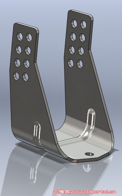

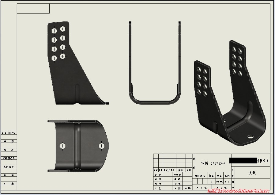

打开RealView时的模型转工程图时,在实体显示模式下模型变得很黑,类似原来的光源没有打开(其实光源是完全打开的!):见下图

额 兄弟 这个应该不能算是问题吧

乃換一個背景(場景)就解決了。。。。或者加補助光源。。

这个换一下背景
0 `' ?* p5 W, p& U5 }1 p$ r* h( nsihouko 发表于 2011-6-29 10:56 http://www.3dportal.cn/discuz/images/common/back.gif
  t8 ], q" f2 w5 T5 x4 a, n) H
4 N( x; \) v7 G1 K8 Q" i# R& R
这个换一下背景
9 C) x& Z' c/ bliuyong453 发表于 2011-6-29 10:59 http://www.3dportal.cn/discuz/images/common/back.gif
, q) O( e  ^& g& L4 N3 `
每个场景都试过,不管用的!除SW2011SP4.0以外,其他版本都是正常的!只有删除PRT外观可以解决,每次都要一点一点去删外观,很烦的!
发表于 2011-6-29 19:32:40 | 显示全部楼层 来自: 日本
SW2011SP4.0有这个问题的,关掉RealView吧
! M( v% P  I9 a$ U3 m, F
0 }" C8 k' B# t& H" R我不用SP4.0了,回到SP0.0
 楼主| 发表于 2011-6-30 08:24:25 | 显示全部楼层 来自: 中国浙江金华
SW2011SP4.0有这个问题的,关掉RealView吧% `, g1 v, L( `2 a% ]( p" I
3 G* i1 Q% H+ N# G3 I0 d6 c5 r5 s, p! S我不用SP4.0了,回到SP0.0) c) l2 _) k1 S& U: M# W0 [. ~
hongwei_1987jp 发表于 2011-6-29 19:32 http://www.3dportal.cn/discuz/images/common/back.gif
4 H( `. k* _$ i! b+ H& h! Z! e7 `
谢谢,看来我也得回到3.0了!
