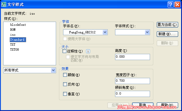

CAD设置字体的时候大字体这一项选 不上怎么回事?而且没有GB仿宋这个字体!) q! g( @( [% F
发表于 2011-6-29 23:36:10 | 显示全部楼层 来自: 中国辽宁沈阳
“大字体”是提供亚洲字符的SHX形定义。当使用WINDOWS支持的TrueType字体时,不能也不必使用大字体。当使用只包含ASCII字符的SHX字体时,可以使用大字体以输入亚洲字符。: D- k; \- C7 @7 @' [9 m9 M
你所上传图片上显示的就是“GB仿宋”字体

1 b; h3 U& Z2 y7 @显示和原来不一样,' j$ F/ O% N$ E+ t7 e2 _/ ~
原来的很漂亮,GB仿宋2312那种,现在我看着怎么和仿宋一个样呀!. `5 {6 t( p5 ~! P0 A  q1 t
还有一个情况,就是我在选用我图片中字体的时候,字体不能转换为我选择的样式,自动的变成宋体!
