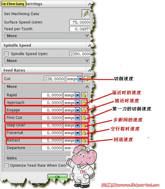

5 @/ L# ^7 Z7 e) m7 l如图中 剪切就是 走刀量) ]1 ~# X2 R; [) W7 v
0 f( k. M0 i+ {; i6 f0 x但下面还有个 第一刀切削 和 单步执行
) s: p  F- X# S6 E' Q. N# D
& ?; b& a, e* x, L2 x请问老师们 6 I5 T) F0 m) A$ P
1 X  s2 F% J) Y1 E7 F' G9 `& R$ N4 ^/ F( l
8 G5 w$ F; f' c: w5 j! p
第一刀切削  和0 ~9 d. h) h7 Z4 e
; ]/ V- I8 @  a- F" L: E
' ]! C$ V4 m% |7 q
单步执行是 什么意思 ?

你的图片上的翻译偏差太大了。有些意思不能让人理解。7 g; {. C" U8 `/ E( A( ]8 w3 O2 w( D
! X* d) [, N$ D+ O6 |# K请看附件内的图片。

% `6 @' `# C9 [你好! 请问这两项 需要设置嘛 比如输入一个数字。" `) X# k8 ]' ^( c
& B3 s9 |5 M: H1 d如果不输入,那不是走G00了?
" S% J! r4 M( G. z* I# ]5 E4 s1 s5 W  _) ~6 M/ D3 I; Z+ |
谢谢
发表于 2011-7-1 12:02:33 | 显示全部楼层 来自: 中国上海
在切削速度的设置内,一般设置了切削速度(cut)了,下面的不设置就是默认了切削速度,除了快速(rapid)、空行程速度(traversal)和退刀速度(retract)使用G00速度。

' N7 X  ~" ~% }顺便请教一下 RAPID(快速)的速度 是不是最好是 机床最大进跟量的一半呀?

剪切:切削时的进给率  E( X' j0 k$ s+ H! m( D6 \
快进:初始的定位运动$ j2 S- \! ?& v' i
逼近:从安全距离接近工件加工范围,一般是Z轴下降6 L! g4 [% R# U
进刀:顾名思义,进入切削状态的刀路
' h+ ~' R' A$ F* G第一刀切削:切削(剪切)中的第一刀
: u( P1 g  b. K% F2 N单步执行:翻译错了,应该是步进才对,就是连接两切削步距间的刀路
% V, T% {: D' {7 T. w移刀:两切削区域间转移的空行程,也可以是同一区域上一次退刀后,从退刀点移动至下一次进刀点的空程- Y' W- S! y4 p! n( M( s* h
退刀:与进刀相反8 c/ I4 Z. |" @, [# z3 F  C8 F
离开:与逼近相反,远离工件至安全距离,一般是Z轴抬升; C5 A; ]2 c/ v/ i3 j. U2 n
- X( o' I0 j6 p2 k) R$ {
以上这些速度的设定:
( t0 T9 |1 h+ [9 g/ o4 d1,剪切必须有速度,否则切削刀路出来全变成G00指令了。0 T1 N+ E. o/ l2 ^9 h% i+ |
可以先设定好切削速度(线速度),自动计算出转速,再设定好刀具刃数和每刃进给量,自动计算出切削进给率。6 Q$ }1 q* E# ?& d. d
; H, ]+ K* F" K% ]
2,进刀,第一刀切削,单步执行,如果置零,将按照剪切速度输出。
: u: m$ }" \$ R, U) y0 \9 h其中,第一刀切削和单步执行(步进)一般与剪切(切削)状态接近,不需要另设速度,因此可以置零。! `7 m7 E2 \" |+ Q, q) s
进刀速度需要另行设定,一般水平(侧方向)进刀设为剪切速度的50%~100%;垂直进刀(插销)速度不大于100,加工较软材料不大于剪切的10%;斜向进刀(螺旋进刀)根据斜向角度不同,设为剪切速度的20%~60%。+ s1 E( b9 Y* C
5 V  V" R" k3 @. o3,其余项目,如果置零将按照G00指令输出。. C$ ^: V% V; |/ a, U  b
这些项目都是空程,因此用G00指令,但G00指令不能确保运动路线为直线,在区域间或区域内的抬刀没有设为安全平面时,有的移刀运动如果不确定是直线,有可能撞刀,所以为了安全起见,应该设定移刀速度。移刀速度设定为大于剪切(切削),小于机床最高进给率的数值;退刀,可以设为剪切速度的50%~100%,在退刀方式为抬刀时,也可以置零,用G00退刀;其余空程项目可以置零。
+ ~3 K( `1 b. b2 }+ U
7 F1 q, V0 ~1 {; v7 m( q总结一下:
9 @+ D0 a" w( b7 x必须设定的为三项——7 s% T* D6 a$ D* T/ L4 z6 ]
剪切
( h- X) z/ g3 d/ M" s进刀
  m6 r7 E' X" a+ D  o+ C0 r' M移刀
* q' q) f* C4 O可以设定,也可以置零的一项——
4 j' u1 Q- \% Q& w" I% i# T( \退刀1 _8 z* s1 n7 R& @0 E+ D
其余项目不需要设定,默认置零。
2 J4 T4 l) J1 u+ a
. S5 T! \# @, y) v& ~+ s5 {- l/ V补充说明一下:* G5 j/ ?- b# ], j8 Y5 l
有很多人不知道移刀速度一定要设,经常会出现加工时撞刀的现象,但是在模拟的时候发现不了,用任何软件模拟或是查看刀路都不能发现的,原因就是G00方式移刀时,在软件中看到的是直线运动,软件计算碰撞也是按照直线来算的,不会撞刀,但是实际刀路机床上,G00指令不一定走出来直线的,所以一定要设移刀速度,设定了以后,刀路中的移刀就会用G01指令输出了,这样才能保证实际走的路线一定是直线,那模拟不会撞刀,实际加工也就不会撞了。
