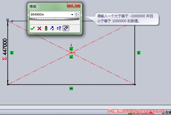

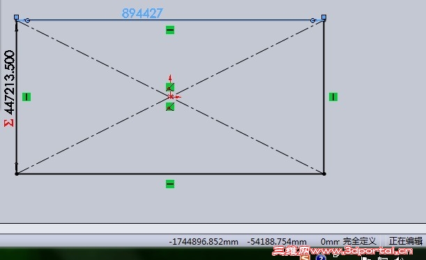

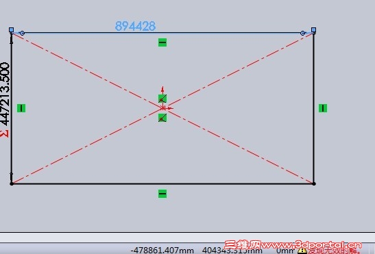

我让高度=一半的宽度,开始可以,后来宽度改为900米,1000米就不行,公式都丢掉了,双击高度,数值是宽度的一半,没有问题,但是草图解析就提示错误,奶奶的
6 U6 P1 d* W: }% ~+ ]4 L- Rtnnd,为什么894427毫米时草图的最大尺寸呢,应该小于1000000都可以啊, part1.rar (40.69 KB, 下载次数: 3)

我想你没用测量工具测量,过了500米,软件就有错误提示了,虽然你填写600米,尺寸显示也是600米,但测量工具显示的却是500米,你问为什么,答程序就这么设定的,你就是发邮件问官方,估计答复还是一样,这属于企业机密
