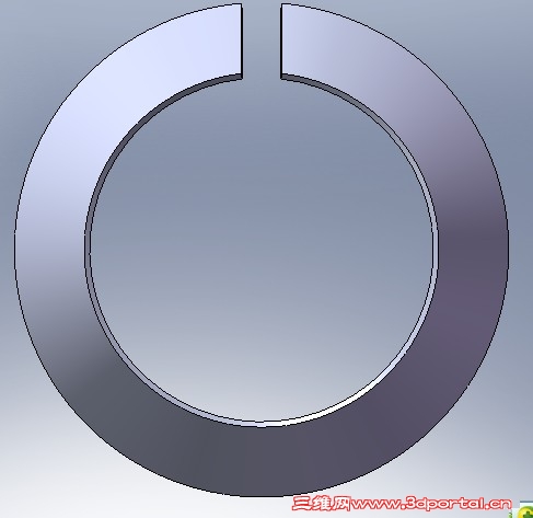

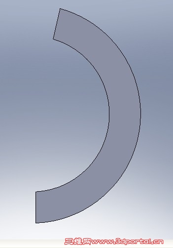

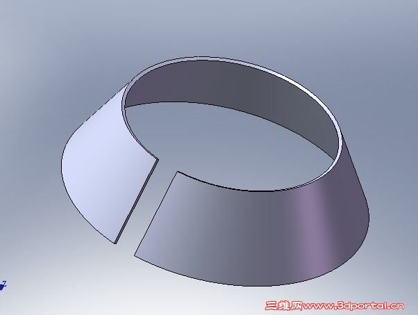

发表于 2011-7-4 22:00:57 | 显示全部楼层 来自: 中国江苏南通
在草图上先开口,草图不要闭合,然后用钣金工具放样9 N& t2 g/ t+ w  C; q
放样结束了是可以展开的
