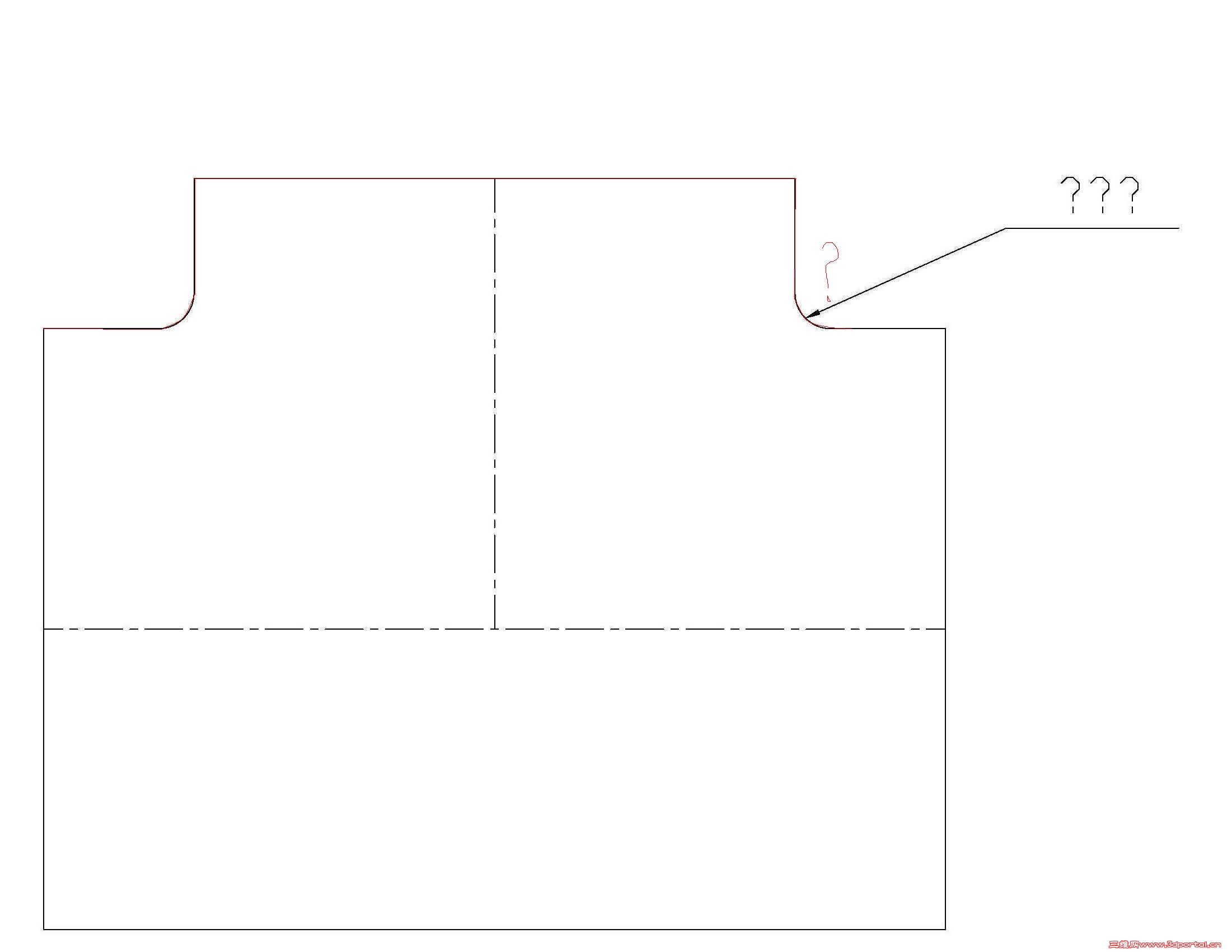

一般的机械设计手册上都有

楼主说的是铸造圆角,按铸造工艺规定铸件不同形状的直交处都需圆角过渡,这种圆角的半径根据铸件的尺寸大小,取圆角半径R3—R10mm,图中除标出较大圆角半径外,一般铸造圆角半径在技术要求中说明。
