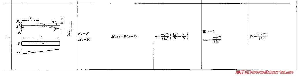

有哪位同行做过桁架的设计呢?
4 i& |& A  G$ _1 ?$ [' C能不能交流一下?. h+ Q. r% Z8 Q& Q- e% e
我现在正要设计一个悬臂梁的设备,长7.2m,在悬端承载大概6KN的力。3 I3 D6 O' L) s. f
看看杆件的内力怎么计算

本帖最后由 zjjxtch 于 2011-6-29 20:45 编辑 9 e7 c3 j# n9 S* [
; u. L: W$ E; \0 [你要计算哪个位置的内力,梁的形状是怎样的。应该可以算的吧。下面图中是变形的计算。$ L6 ?! [# v) ?6 {6 z
