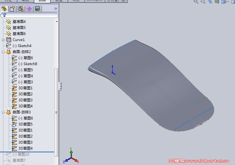

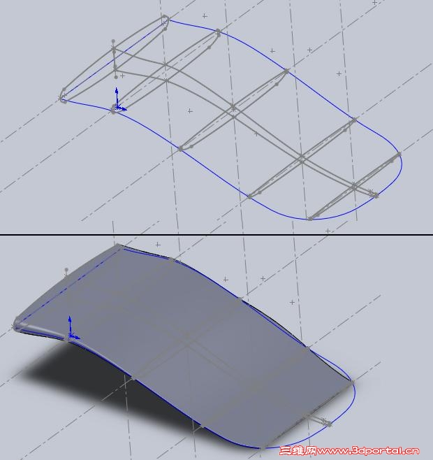

发表于 2011-6-30 09:14:22 | 显示全部楼层 来自: 中国天津
是不是要这样的效果?
# d4 s& d% ?, i8 a' d1 k/ r quemian.jpg
' i! t0 A7 g8 k2 N% w% `2 K, N& w$ O
. E4 k4 t! m1 b: d2 P8 W: l$ A加了几个3D草图,通过曲面放样实现。附件的版本为2010。
1.rar
421.06 KB, 下载次数: 21

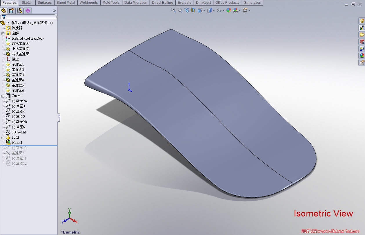

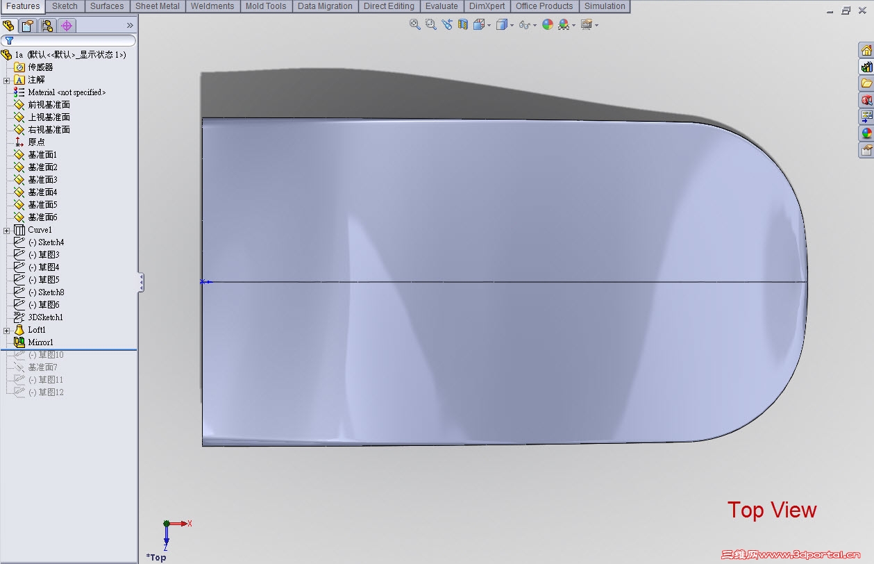

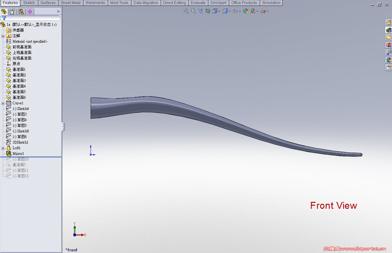

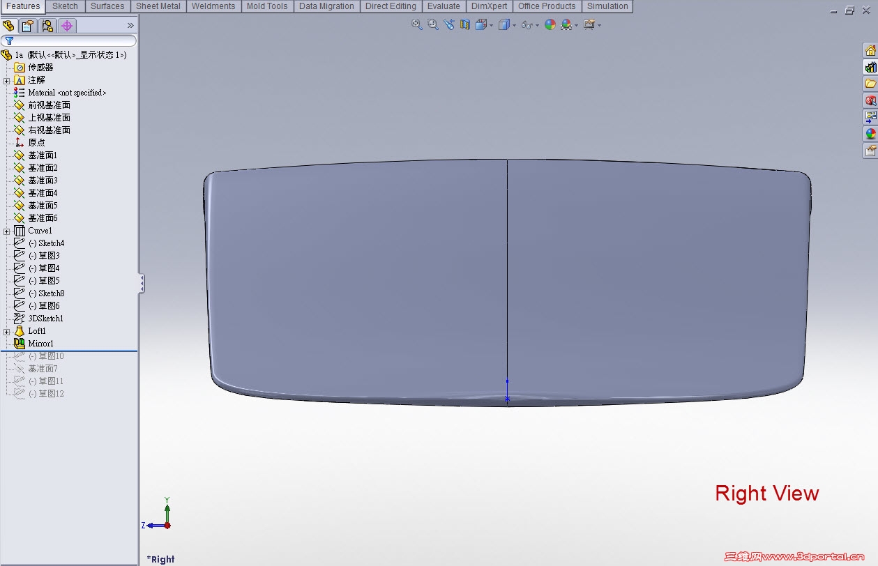

发表于 2011-6-30 11:48:55 | 显示全部楼层 来自: 新西兰
以下是我做的,请参考;
9 `0 k( `, q& H$ M$ O IsoView.jpg 6 h( m% s- _1 d6 X
6 [$ a( {* c3 y# ?. q+ ^0 g0 i& p# t& p$ `
File was made by SW2010 sp5
; d% a2 U( j1 R$ _0 C$ W( c/ S6 @ 1a.rar (357.06 KB, 下载次数: 8)

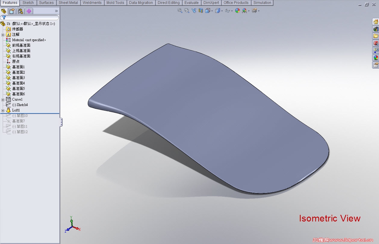

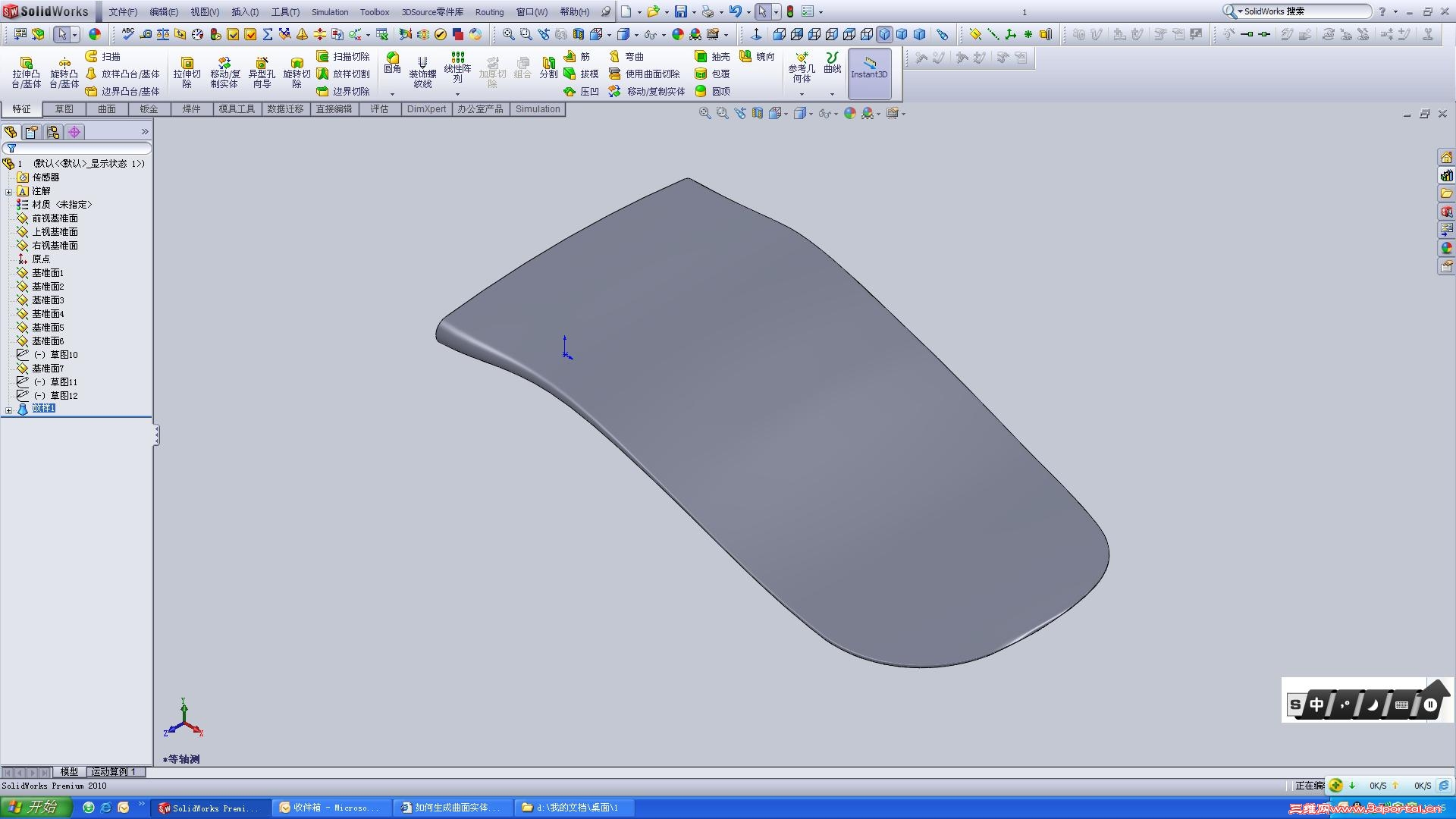

发表于 2011-7-1 04:56:57 | 显示全部楼层 来自: 新西兰
另外一种作法:
4 Y  x& H- D. Q8 i3 t5 W3 g( U% n
5 T, Q- F; P7 D2 kFile was made by SW2010 sp5.% Z  {" u$ q1 h. t  [( o% D1 V
1b.rar (364.14 KB, 下载次数: 18)
