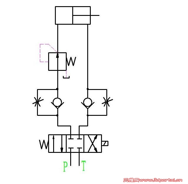

麻烦各位帮我看下这张原理图,图中当液压缸有杆腔进油无杆腔回油时减压阀能否自由回油?还是这图有问题是否要改成单向减压阀?(图中减压阀、双单向节流阀、换向阀均为榆次油研叠加阀) 减压阀.JPG

减压阀为常开的啊
发表于 2011-6-30 08:56:18 | 显示全部楼层 来自: 中国广东深圳
减压阀一般不会反向回油,但会存在内泄。减压阀放在那个位置不管用哪种液压缸锁紧效果都不会太理想。减压阀放在换向阀和单向节流阀的中间呢?

发表于 2011-6-30 08:56:48 | 显示全部楼层 来自: 中国上海
一般来说,减压阀是常开的,所以理论上来说可以用来回油,考虑到系统的背压等其他不可知因素,建议采用单向减压阀,以减少不必要的麻烦。

发表于 2011-6-30 09:29:29 | 显示全部楼层 来自: 中国广东深圳
不是用哪种减压阀的问题,是减压阀放置的位置有问题。; s! J6 I4 g9 i
减压阀虽是常开的,当反方向流油时,应该是关死的。

发表于 2011-6-30 11:23:40 | 显示全部楼层 来自: 中国辽宁本溪
原理上讲,只有无杆腔的压力超过减压阀的设定压力时,减压阀口才会关闭。
* R9 I" u6 O) P" K5 E) A& C5 d6 h不过,通常都设置个单向阀的。

发表于 2011-6-30 12:43:34 | 显示全部楼层 来自: 中国广东深圳
减压阀有泄油口,楼主的那个原理图油缸是锁不住。减压阀带单向阀的也没用。
$ N3 B6 ~; c" c! l0 B油研的叠加式减压阀有带单向阀的吗?
, M: w# W! T; r9 c- z$ L2 ], _2 [! [力士乐的减压阀有带单向阀。

 楼主| 发表于 2011-6-30 20:49:39 | 显示全部楼层 来自: 中国广东珠海
不要意思是我画错了减压阀是放在节流阀和换向阀之间的。这样回油时减压阀处背压会不会有多高呢?
 楼主| 发表于 2011-6-30 20:51:04 | 显示全部楼层 来自: 中国广东珠海
我们减压阀是用油研MRA-01-C-30
发表于 2011-6-30 22:54:22 | 显示全部楼层 来自: 中国河北唐山
当减压阀反向回油时会关死,泄油口泄油,如果系统满足要求,可以装在换向阀前,如果不行,可以选用单向减压阀。

发表于 2012-3-13 18:29:02 | 显示全部楼层 来自: 中国广东深圳
减压阀能不能反向流通?我谈一下:
' B0 p% L7 n1 {8 V  W# |无论是直动式或先导式、二通或三通,调节弹簧是与减压阀出口压力进行比较的。所以当减压阀出口压力小于弹簧设定压力值时,减压阀进出口是常通的。当你要从减压阀反向排油时,压力比弹簧设定值小时,是可以反向前流通的,比如你减压阀设定的值是20MPa,而回油时只是6MPa,我认为是可以的。为什么建议减压阀不能反向流通(我觉得只要是针对二通减压阀),在减压阀出口有压力冲击时,减压阀会瞬间关闭,可能因油缸面积比问题形成增压缸造成压力过高爆管,即使不爆管在压力波动下,减压阀一开一关也令你不好受。
9 [/ n) ]4 g: g' U4 q' \  若是三通减压阀正向是减压功能,反向是溢流阀功能(当减压口压力高于设定值班1.3MPa时),所以你根据你工况,要加还是不加。
+ Z4 J# ~: k7 ?; a8 o% e! X  觉得我没理的请指点
发表于 2012-3-13 18:35:53 | 显示全部楼层 来自: 中国广东深圳
ATOS的叠加式减压阀,无论是对P或AB口减压,其实减压阀都是设定在P口。当控制压力口是从P口引入就是P口减压,同理AB口减压。所以ATOS的以减压阀是没有单向阀的,因为他都是对P口减压,P口的油都是只出不回的
