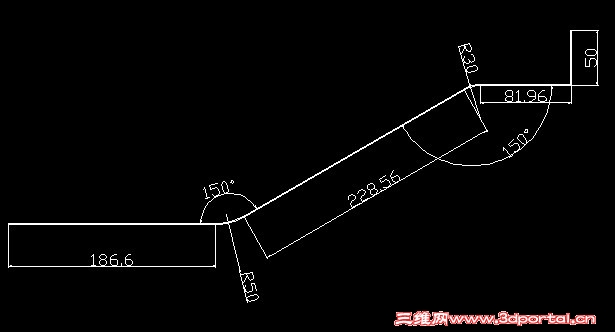

今天师傅给了一个展开图我计算 但不懂怎样去计算 因为以前一直都是做机加工,这个图真的很难计算
# P  L# _% K) n! h, e' d; O$ ^壁厚为1MM 都是标准外皮的尺寸,请大家看看吧。。请问有这样钣金的计算例子吗 ??和这方面的电子书本吗??发到这个QQ可以吗314212186

会画图就好办把钣中心画出来;实长就是钣中心累加长
plc + 2 应助
发表于 2011-6-30 09:07:10 | 显示全部楼层 来自: 中国河南焦作
直线段尺寸已有,不用算,R20、R50两段圆弧在纸上画一下,用钢卷尺量一下就成,这是最笨也最快的方法

在cad里用旋转工具就应该可以直接测量。然后再计算圆弧的尺寸。

/ a+ w! ~0 d6 W0 D2 E* R  @* a其实这是一道测试题目在考卷上不能用CAD的 怎样可以计算圆弧的尺寸

用圆弧的角度去除306度×圆弧所在圆的周长

直段相加,再加二段圆弧即得展开长。
5 L9 _, _. E8 W# j$ D. R! i两段圆弧长分别为:50π×150/180、30π×150/180。

不同材料的展开尺寸也有一些区别的,实际上就是中性层的位置

只有两段圆弧需要计算啊,这不是初中几何的问题吗?圆周长的150/360就是弧长啊?不知楼主是这个意思吗?

哦明白了这计算 但如果在SW里面 角度的扣除是怎样确定的 假如壁厚是1.0 MM 那么扣除是2吗???

这个跟折弯加工所用的工艺设备和材料有关,问问加工厂家是扣除多少,直接在sw输入就是了

直线段长度之和+圆弧之和,即50+81.96+228.56+186.6+30/360*2*3.14*(30+50)
发表于 2011-10-19 15:45:58 | 显示全部楼层 来自: 中国上海
尺寸是在中性层标注的吗?是的话就不要扣除了

实长就是钣中心层累加长,中心层计算方法就是从折弯内侧向外侧偏移XT(X为系数一般取0.4~0.45之间,T为板厚),不同材料,不同厚度系数不一样
