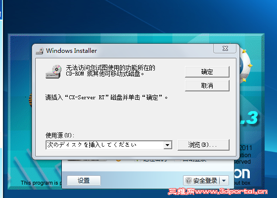

    我下载了OMRON CXP9.3含SIM 绿色一键安装版已上传到115网盘(225MB),可安装后运行出现如下问题:
! L" q: c: c5 U* E4 u* Q, t“无法访问您试图使用的功能所在的CD ROM 或其它可移动式磁盘。请插入CX-Server  RT磁盘并单击确认”。4 q  f9 r7 s! j5 }* U( z
    请高手帮忙解决。5 J1 m+ k9 Z6 z& u
我的系统是win7 64位。

试一下虚拟光驱如何

在虚拟光驱下是不是也是64为的?

绿色版不需要什么虚拟光驱!看样子是server文件找不到。x64与x32相比,其program files目录也是分64与32的。如果非要在64位下用,用我提供的完全安装版。

# O) @; j' i+ [. ?谢谢,完整版的cx-one4.2能传上来就好了.这可是难得的资料啊!
. Q" }: a8 V; c8 p) o我已经下载了,谢谢。

O(∩_∩)O谢谢各位了,已经下载安装了完整版的CX-ONE4.2.
