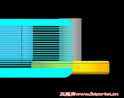

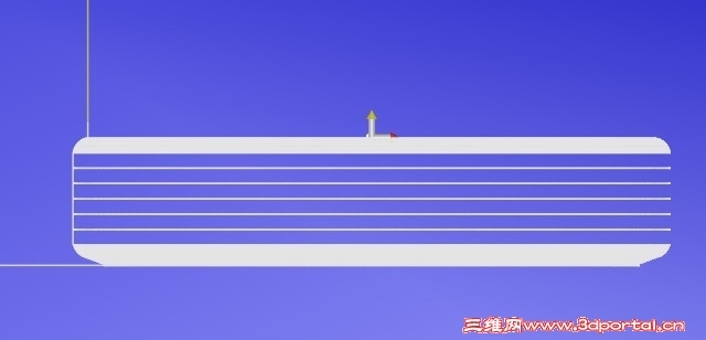

谁能做到这样的效果 22.jpg 33.jpg . L' X( L1 h# N6 ^3 \

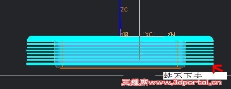

: _; t$ G* j) S0 G5 ]. K; ~1 f, K1 g( e  H' z5 \
文件附上  若觉得刀 模型不妥 可自行改 小弟请赐教!!哪位高手能做出来 顺便把文件附上  (期待。。。。。等待。。。高手的出现!!) _model7.rar (84.05 KB, 下载次数: 7)

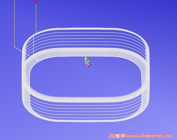

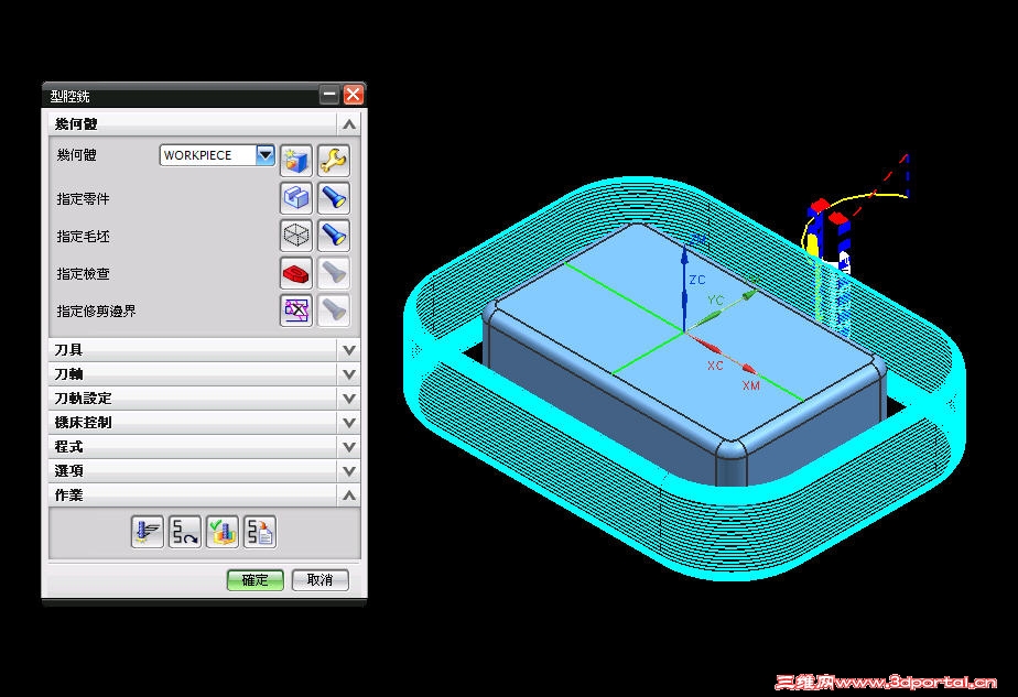

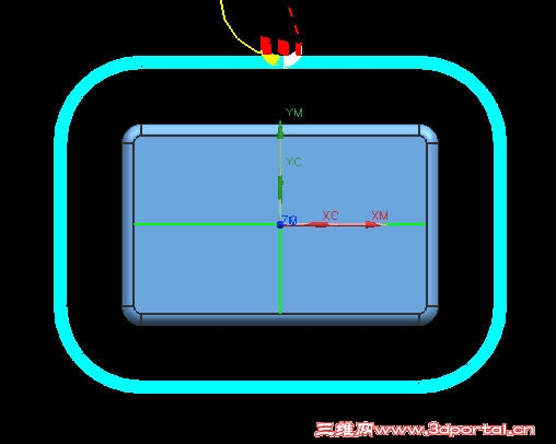

Snap3.jpg # h! y* R) o: a
Snap1.jpg - k( P' M" ?5 `# u" `7 G
Snap2.jpg * v2 X$ ^& F4 i3 U1 H
T刀加工很不智
