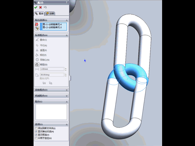

发表于 2011-6-30 09:08:58 | 显示全部楼层 |阅读模式 来自: 中国上海

这样用相切是不行的,你可以编辑零件,在这个零件的上下两个圆环部分分别作两个草图,草图里分别做一条直线,这两个草图里的直线相互平行,这样在装配图里,你可以通过设置上图中的两个零件里相异直线的距离,生成同样的效果。

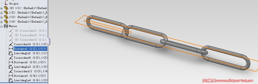

刚上班,稍等,我把以前画的锁链给你看看,用的是垂直的 两面,然后线性阵列。
发表于 2011-7-4 10:07:45 | 显示全部楼层 来自: 中国浙江杭州
自己看看,可恶的10个字
发表于 2011-7-4 12:32:03 | 显示全部楼层 来自: 中国北京
不知道楼主问的是不是这个样子# {, p  y  J% z6 Y9 U
每一节都可以转动的
锁链.rar
64.92 KB, 下载次数: 61
chenjun520601 + 5 应助

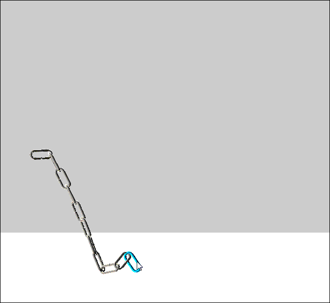

14楼动画怎么做的,求指教,求源文件,各种求。谢谢了哈
* D( |) ]6 I' y0 `jangshong 发表于 2011-7-5 12:26 http://www.3dportal.cn/discuz/images/common/back.gif
6 `8 _* h0 `& s" g) z
难道没看出来?动画是用鼠标拖的!
