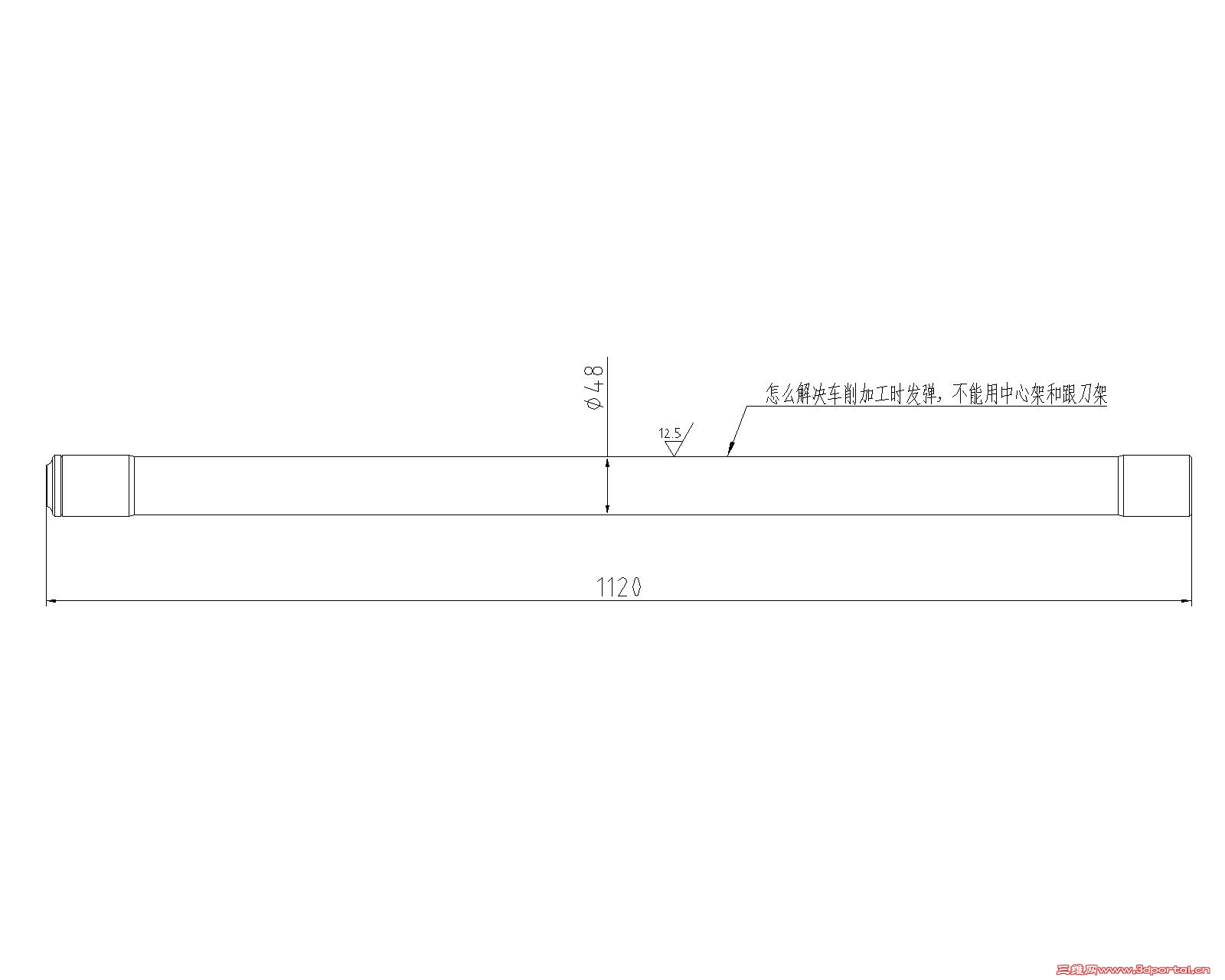

为什么不能用跟刀架?
 楼主| 发表于 2011-6-30 14:49:08 | 显示全部楼层 来自: 中国湖北荆州
批量生产用跟刀架较慢,能不能从刀具上有所改进或装夹方法?

开倒车,车刀反装。

让刀尖高于工件中心,能避免发震,至于多少自己试下高多少合适.十年前车间做过半轴(1米)就这样解决的.

(1)机床调整。车床主轴与尾座两中心线的连线与车床大导轨上下左右必须平行,允差应小于0.02mm。
6 ?- M0 l$ x. ^- l7 [3 w# i! J9 v" u; W7 L
3 ?  T! @6 P7 @* M  @1 P
: _2 R5 X0 J$ |6 s0 V0 J( v7 h
(2)工件安装。在安装时,尽量不要产生过定位,用卡盘装夹一端时,不要超过10mm。 , Y" x2 a* b0 g  |
8 @) e; I$ w- s+ n3 U* q- Z
) d1 j5 J& Q% X; F; o$ Y. Z. _
(3)刀具。采用Κr=75°~90°偏刀,注意副后角α′0≤4°~6°,千万不宜大。刀具安装时,应略高于中心。 5 O3 l2 j: [. L8 U0 V  m( S
/ C' N4 n7 n- R- N% G
1 k0 W* F3 [4 G3 e- [$ {" m5 r% N$ U1 `4 B- M, ^% U7 _. R2 ~
(4)跟刀架、在安装好后必须进行修整,修整的方法,可采用研、铰、镗等方法,使跟刀架爪与工件接触的弧面R≥工件半径,千万不可小于工件半径,以防止多棱产生。在跟刀架爪调整时,使爪与工件接触即可,不要用力,以防竹节产生。
7 d8 T: G$ _# K  C# o& b+ o0 I+ I  f* [, P1 `
, e- w) S; l5 c9 \+ v
* {2 g/ K. k6 |( v8 W. b( e(5)辅助支承。工件的长径比大于40时,应在车削的过程中,增设辅助支承,以防止工件振动或因离心力的作用,将工件甩弯。切削过程中注意顶尖的调整,以刚顶上工件为宜,不宜紧,并随时进行调整,防止工件热胀变形弯曲。

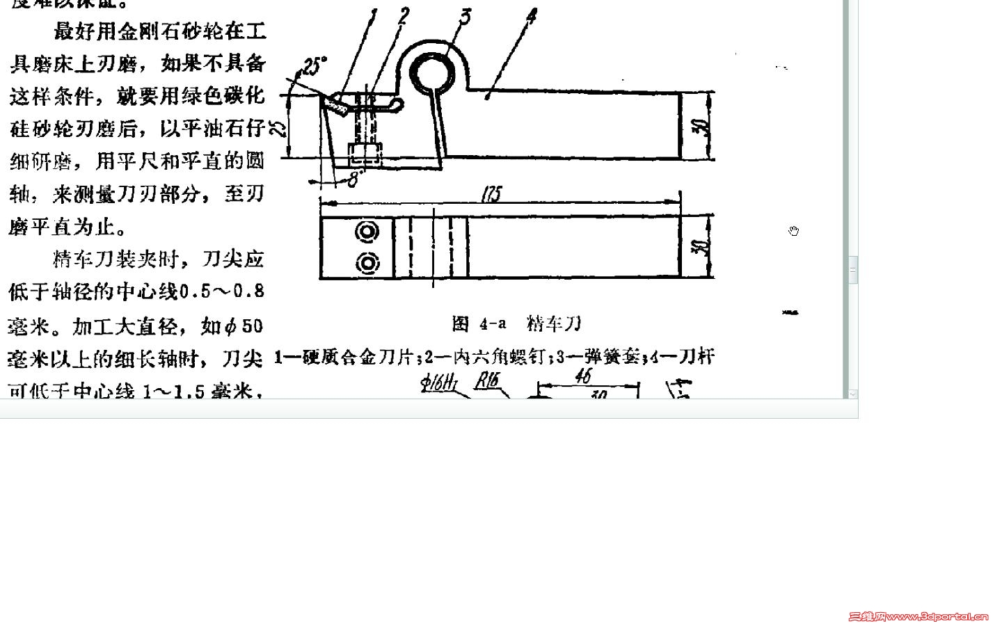

 楼主| 发表于 2011-7-8 12:56:05 | 显示全部楼层 来自: 中国湖北荆州
这种精车刀效果怎么样?
