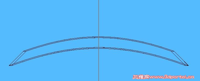

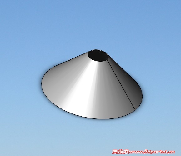

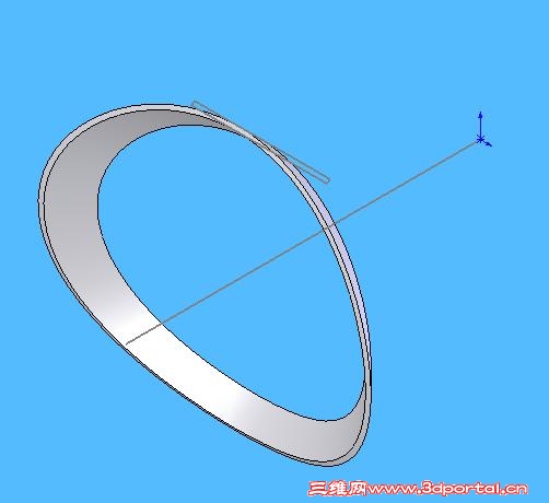

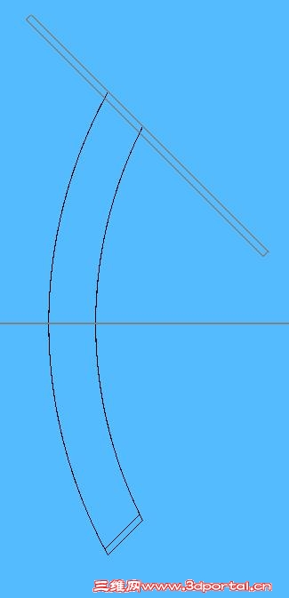

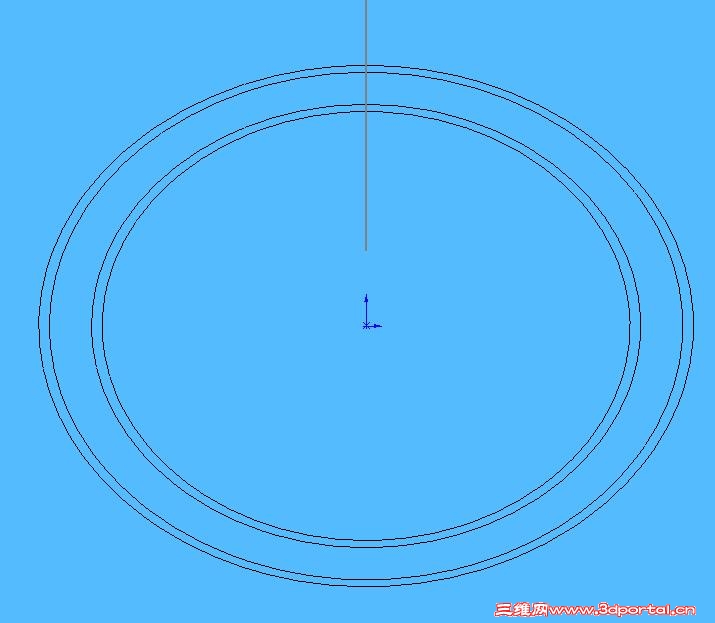

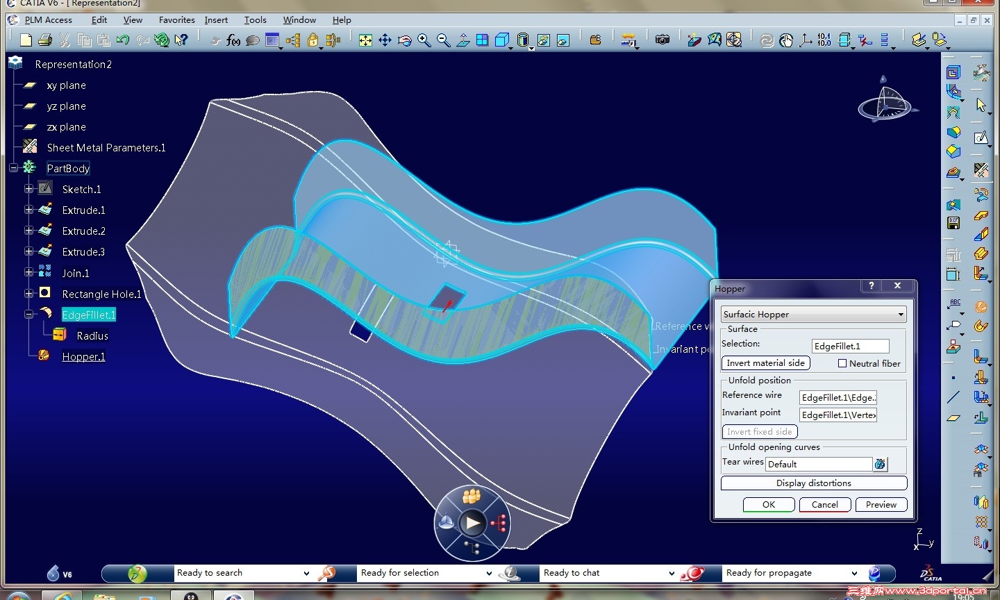

[求助] 圆锥体如何制作展开图。
发表于 2011-6-30 14:20:09 | 显示全部楼层 |阅读模式 来自: 中国甘肃兰州
3 s- @0 j% |6 d  ~; N( w4 M7 j: w9 o+ A& M9 `
生成的三维图
% l! I) i1 W, p- E+ U 零件1.rar (42.34 KB, 下载次数: 31)
发表于 2011-6-30 15:02:21 | 显示全部楼层 来自: 中国辽宁营口
是不是这样?
: a0 }% Q- K3 w; f1 n8 I- J. \$ D 零件.jpg

发表于 2011-6-30 17:49:17 | 显示全部楼层 来自: 中国上海

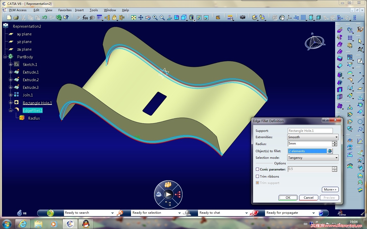

你的圆锥体有不是用了曲线,用了曲线,软件展不开
 楼主| 发表于 2011-6-30 17:58:52 | 显示全部楼层 来自: 中国甘肃兰州
谢谢,回复。此帖的目标需是如何从三维模型→展开下料图。

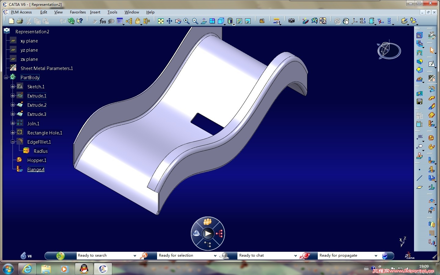

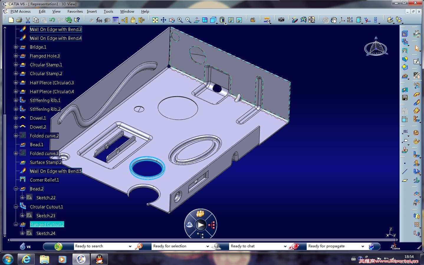

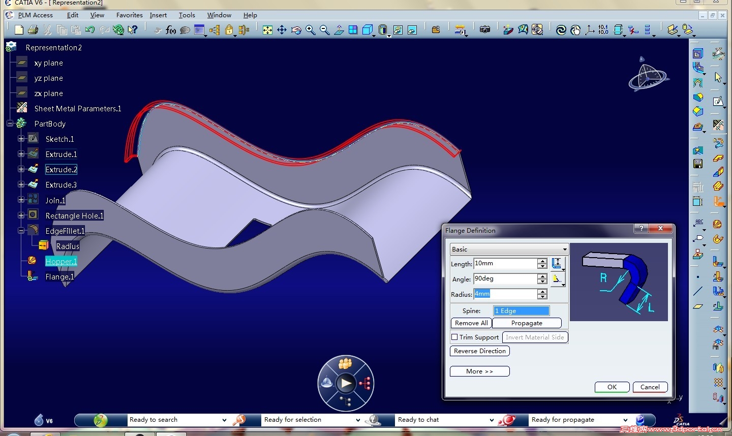

发表于 2011-6-30 18:05:33 | 显示全部楼层 来自: 中国上海
本帖最后由 315186034 于 2011-6-30 18:13 编辑 2 J, f+ O% }4 H  C* X! c% n! h
' G+ t( b- a' p# J0 R/ \/ ^

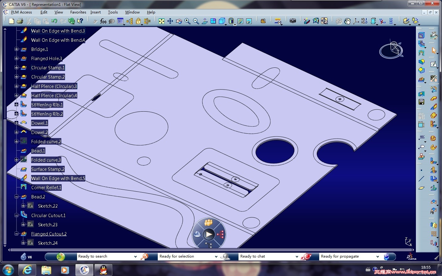

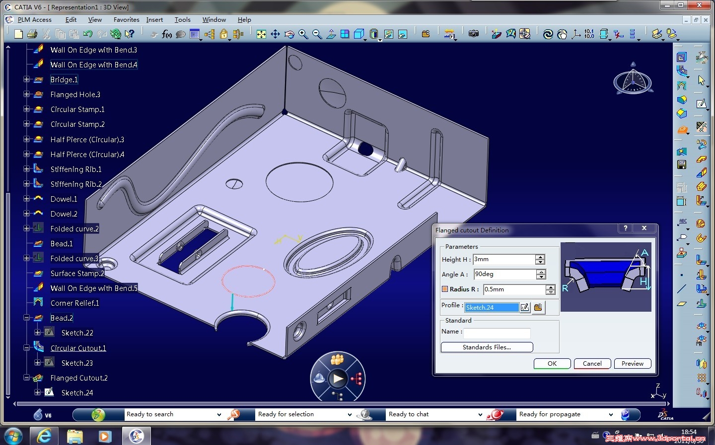

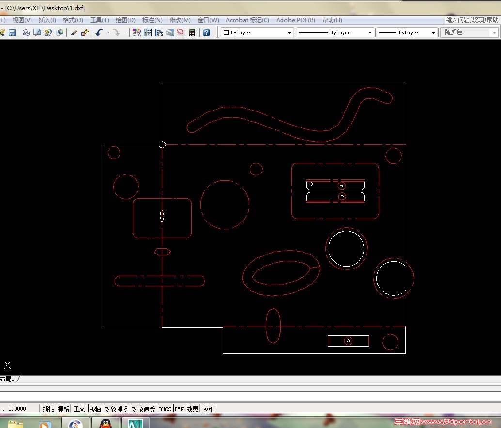

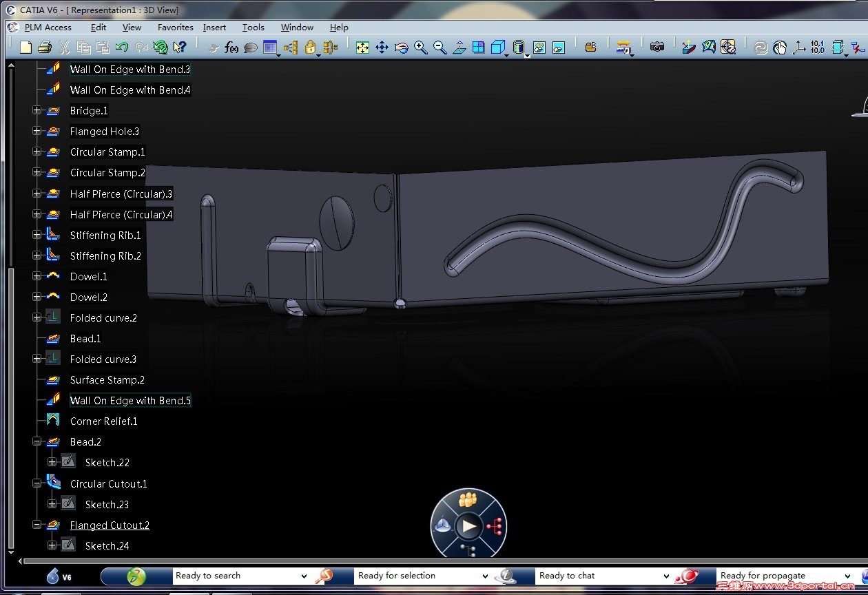

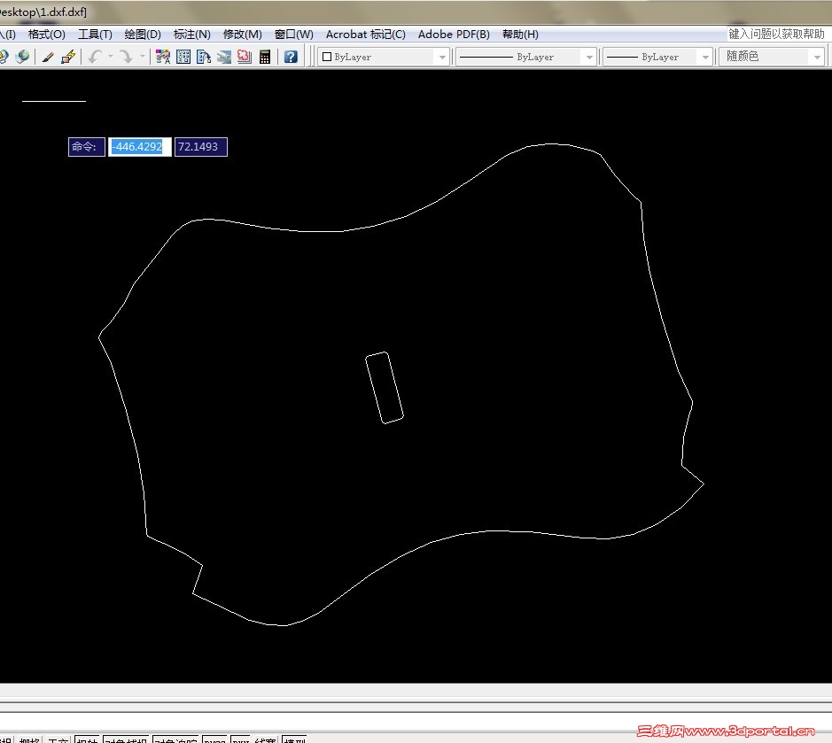

如果你用是曲线画的圆锥体钣金,SW做不了的,建议用CATIA曲面钣金做,而且所有的成型都可以展开,只要现实加工中能做到的,再复杂的五金成型都能做出来,然后再展开,我个人认为CATIA做钣金与五金是最好不过了!PROE的钣金功能也相当强!曲面钣金我没有用过,应当也支持曲面钣金!

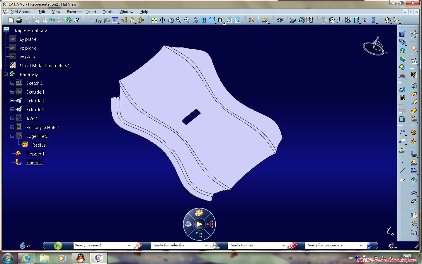

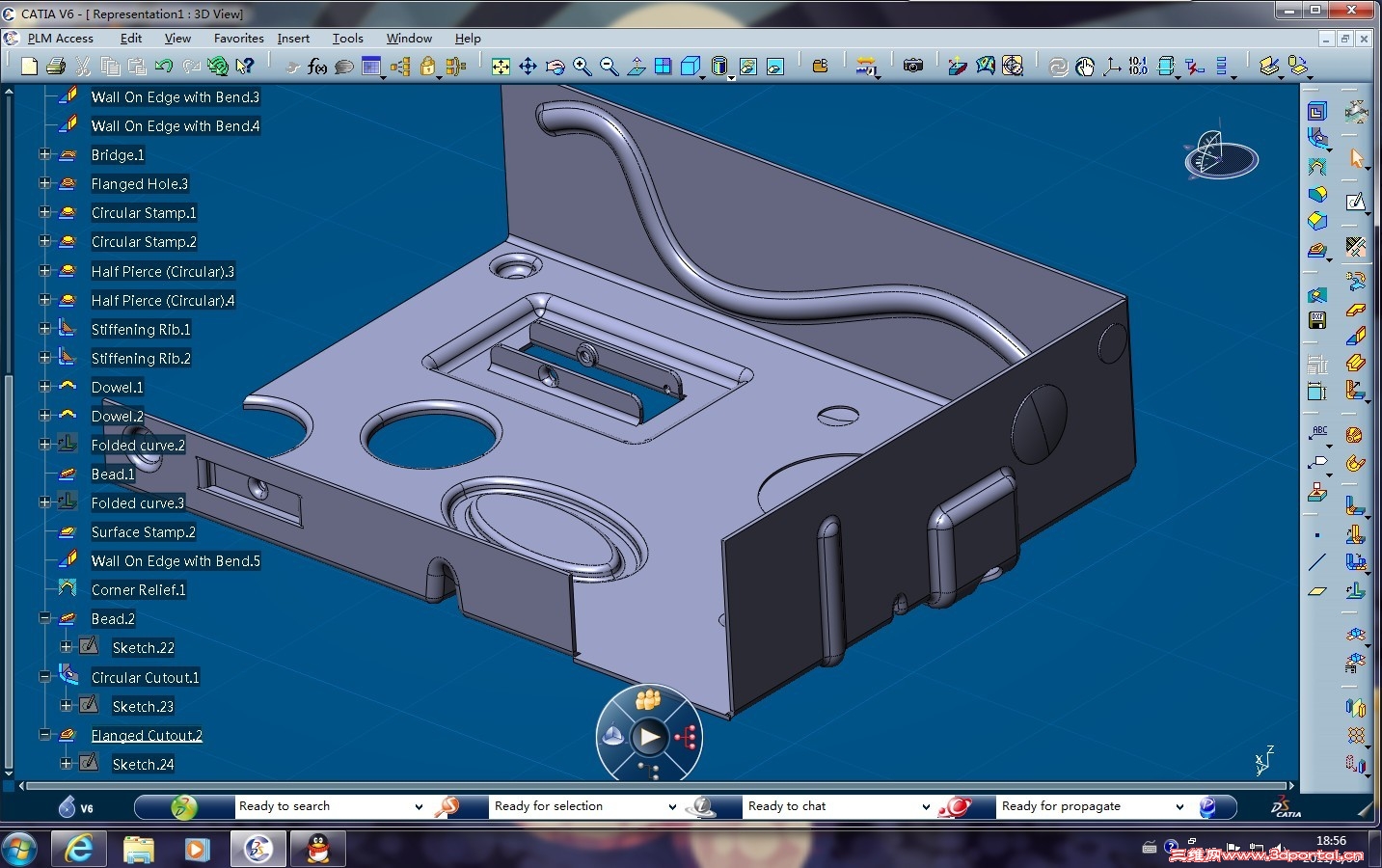

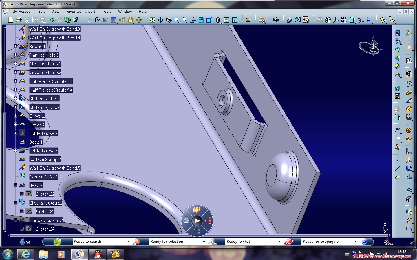

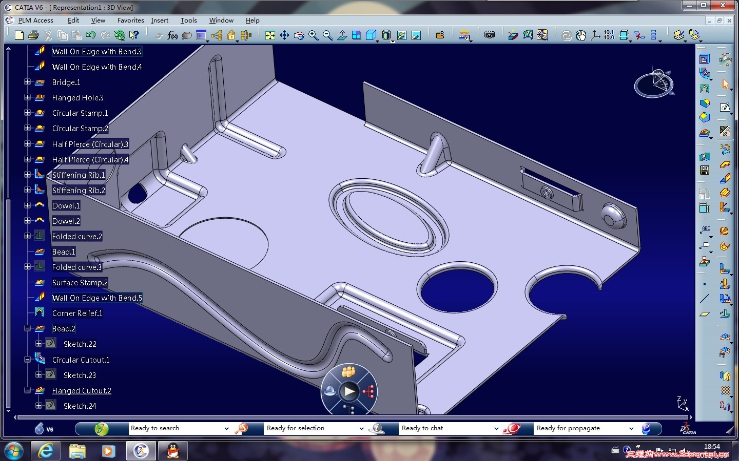

发表于 2011-6-30 19:17:08 | 显示全部楼层 来自: 中国上海
上传几张图,让你欣赏下,展开不一定对,实际要根据模具要定,
发表于 2011-6-30 20:26:51 | 显示全部楼层 来自: 中国广东广州
对啊 展开不一定对的一定有一些经验来计算才是合理
发表于 2011-7-1 15:50:51 | 显示全部楼层 来自: 中国江苏无锡
你用内径画圆作草图成钣金和用外径画圆作钣金展开出来的放样是不一样的,

如果你用是曲线画的圆锥体钣金,SW做不了的,建议用CATIA曲面钣金做,而且所有的成型都可以展开,只要现实加工中能做到的,再复杂的五金成型都能做出来,然后再展开,我个人认为CATIA做钣金与五金是最好不过了!PROE ...
2 `; O. ?4 T  C( Z( m315186034 发表于 2011-6-30 18:05 http://www.3dportal.cn/discuz/images/common/back.gif
谢谢,掌握了一个CATIA做钣金的知识点。
