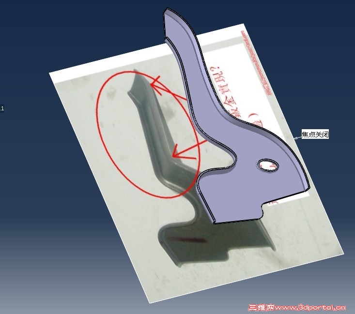

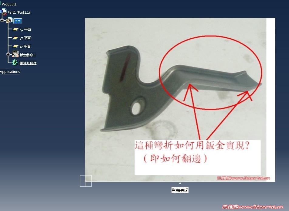

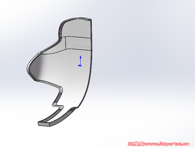

任意形状钣金四周的几个边线如何做成翻边的那种?
发表于 2011-6-30 17:57:44 | 显示全部楼层 来自: 中国上海
你的意思是这样子吧,做个钣金,4边都是圆弧边线,然后再折弯成翻边的那种!还有一种,你的边是用曲线画的,
3 i3 V0 V  ?  Y. |: I
6 n5 j. y: o/ P解答:只能做一个单个边支持翻边,其他的不支持,SW不适合做钣金五金成型,普通常用的成型,做好后不能展开!

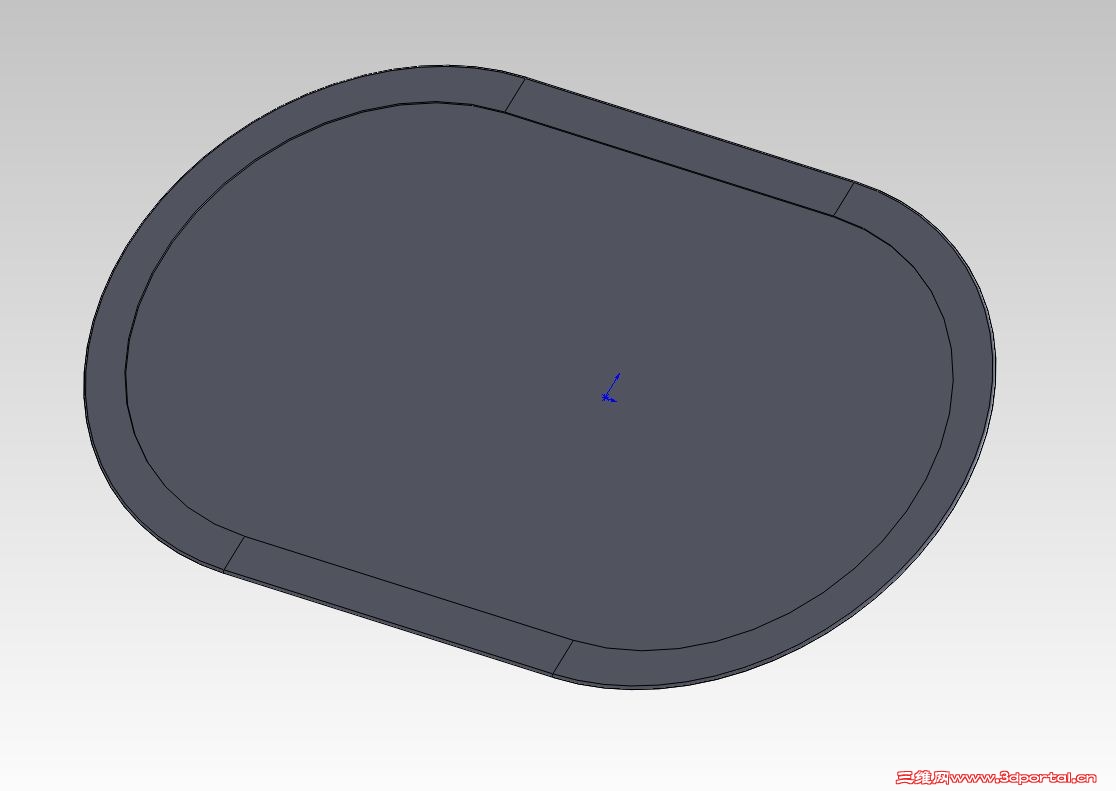

发表于 2011-6-30 18:24:28 | 显示全部楼层 来自: 中国天津
楼主你得先明白什么叫钣金,你想的曲边翻边那是钣金吗,你以为翻个边就叫钣金吗,既然不是钣金,那就没有展开图一说,没有展开图,就可以用普通方式建模

不管叫不叫钣金,总之这样的薄壁的板可以任意边线翻边吗,
发表于 2011-7-1 12:47:44 | 显示全部楼层 来自: 中国上海
不可以这样做的

建议楼主看看SW2012 新功能PDF说明里的钣金部分。

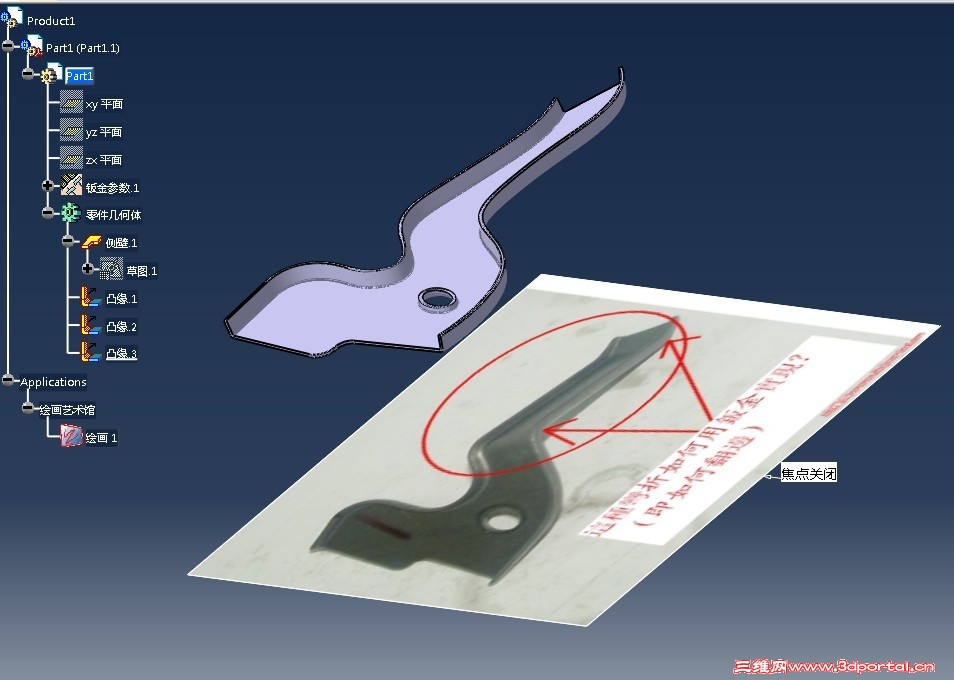

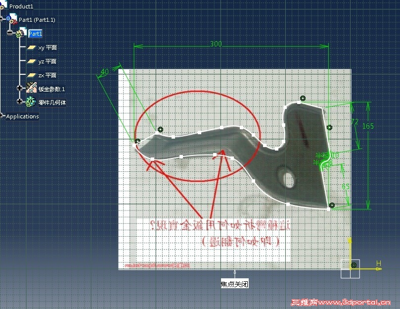

这个意思?

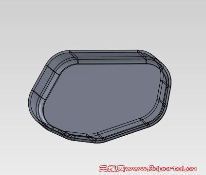

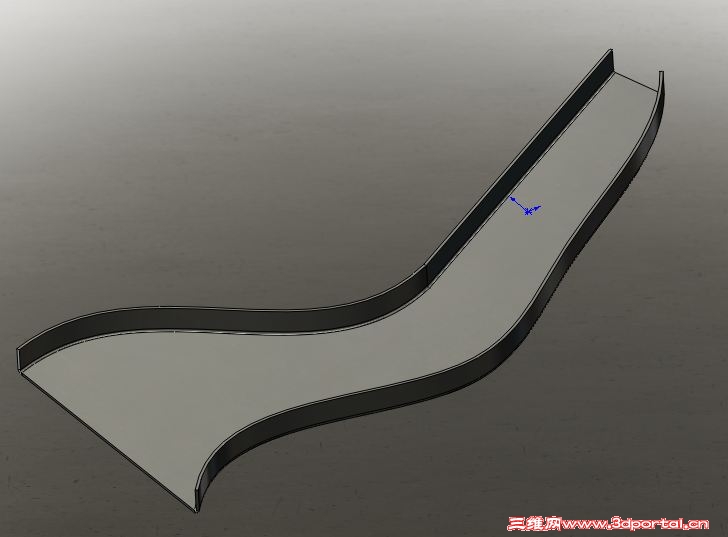

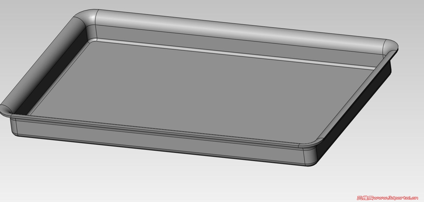

发表于 2011-8-10 11:24:17 | 显示全部楼层 来自: 日本
本帖最后由 hongwei_1987jp 于 2011-8-10 11:30 编辑 + s; S7 _- L& }" Y
. u! p8 G3 |: X. A
还是这个意思?+ {' M! t! W% |1 I
4 F% `0 t) e0 R! d
- V- e, e9 a3 T! h4 M$ e 捕获.JPG : }) ^% s% {) ]" c, H, _
$ f) k- q3 l7 K6 D1 a, X1 i% `# p
3 ~; ~6 }& e* F1 G: Y, E. _
还是这个意思呢???+ w# M/ N. |: Y* h5 p. g2 Q
: F$ r( ]3 o. R

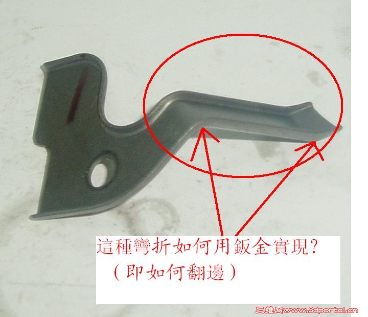

发表于 2011-8-11 11:57:48 | 显示全部楼层 来自: 中国广东江门
对,就是要像8楼、9楼两位大大绘制的效果,两位大大能不能发一个源文件给我学习学习一下,我的邮箱是:jmsunboy@163.com。我经常要绘制下图这样的冲压件http://file:///C:/Documents
发表于 2011-8-11 11:59:16 | 显示全部楼层 来自: 中国广东江门
对,就是要像8楼、9楼两位大大绘制的效果,两位大大能不能发一个源文件给我学习学习一下,我的邮箱是:jmsunboy@163.com。我经常要绘制下图这样的冲压件 如何翻邊.JPG

发表于 2011-8-13 16:54:59 | 显示全部楼层 来自: 日本
12# 草原飞鹰 4 x5 K) ~* a/ b) k( c- G) b
3 {8 q0 U6 v6 M3 a: U& H
8 G/ l* T+ p- [6 H: l0 H; q- \
我的第一个是2011做的,有这个翻遍的- B  `  {' y9 o  i( _
1 _6 \# e; ~% n  }. `那个盘子是2012做的,要到2012才可以做出这个效果的

这个简单的折弯用SW也可以做的,楼主那有个折弯的,不是平板的
# b& L- ], j$ \5 K
2 Q) F  Q* `8 @2 E; O: \8 U楼主的钣金,用成型模具来成型做  q9 e7 {/ q& L) s4 p

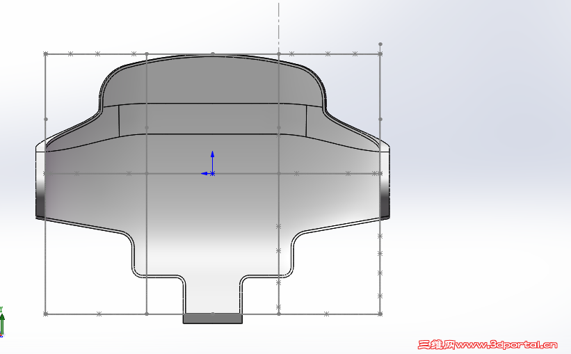

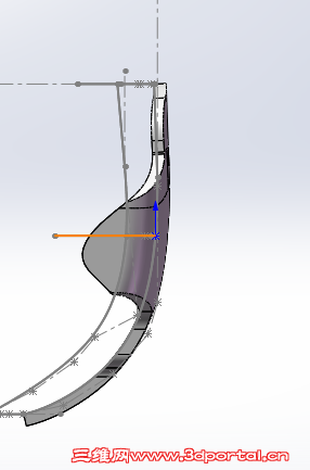

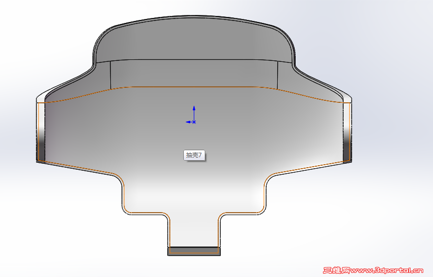

发表于 2018-10-15 10:22:46 | 显示全部楼层 来自: 中国天津
2018年该问题依然困扰着我,希望各位前辈能解答一下。我与楼主有相同的问题:" J7 |3 h8 D4 h. E2 \2 O/ G
本人要做一个压铸件,如图,在周边后又翻边起到加强的作用,但是使用抽壳生成的零件会出现不能出模的问题,如何对这个翻边建模?如何使这个翻边与曲面保持垂直,使零件能够顺利出模。上图,下望各位前辈大神解答。邮箱395314416@qq.com,万分感激!
