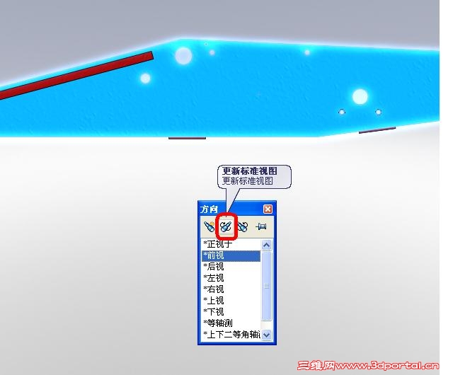

各位老大, 在线等答案,,,,,,,,,,,,, 怎么转化视觉,图画好后,正面在背面,想更换视觉...7 [$ C2 I" M! w& w. @, C5 |

空格选正面,在空格在选面就是反面

本帖最后由 seyswy 于 2011-7-1 08:04 编辑 . M- r( q7 T6 U
0 m+ J9 ^' m( O+ `3 g
1.JPG 选择要前视的面,按空格。就会出现图中框,然后点击更新标准视图。。

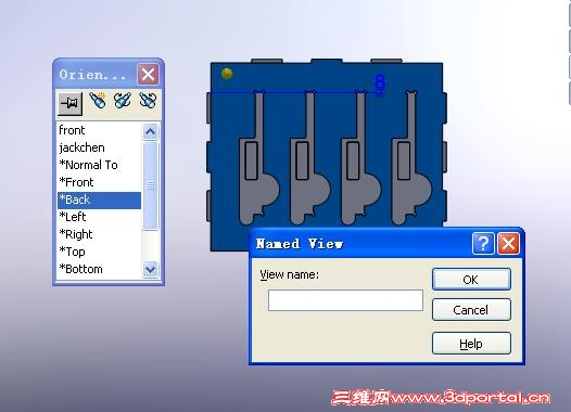

 楼主| 发表于 2011-7-1 08:37:05 | 显示全部楼层 来自: 中国香港
6# seyswy
# p8 l6 \* p  N& ]0 E7 V
( U, l0 d7 a5 q5 V你好,你说的没错,我按了NEW view按扭,出现这个对话框,怎么填写...??
, k  B. P$ t6 B2 g谢谢

$ E/ |+ s6 w6 o) j9 m) L1 ^% d8 h9 Njackchen_9527 发表于 2011-7-1 08:37 http://www.3dportal.cn/discuz/images/common/back.gif
我说的是更新标准视图,你那个是新建视图。你选错了。不过新建视图也能达到你说的要求,至于那个位置写什么都无所谓的,那边的意思是让你把自己新建的视图取个名,就好比是前视,上视之类的意思。
