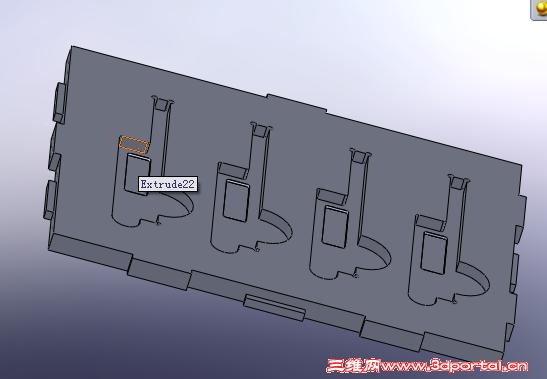

发表于 2011-6-30 20:54:27 | 显示全部楼层 |阅读模式 来自: 中国香港
再次求救!!!' F# r1 C) b$ \; s  A
非常感谢!!!1 W4 c3 R  @1 L% E
# N5 [% z5 W( \2 Y' s3 P一个托盘已经做好了,我想copy它五次,让5个托盘堆积在一起....
6 d, [9 x0 V8 \
' X9 a. _0 \. `8 p如何实现啊?
5 ^5 l, f6 D, Y) f7 p' V; A  R; `/ i; o3 l* ~( N/ j( {7 M
求救!很急!% L% V  E7 E7 ~( |# r4 a7 R
% Q% D4 Y; Z, `6 ]% Q0 ^4 @: \
谢谢高手了.祝工作顺心,开心万岁!!

阵列不就可以啦?

兄弟,怎么做阵列啊??是不是要把以前的图block一下,我不知道SW怎么BLOCK零件为一个整体....3 Y4 m3 q* a0 Y( r1 D) }

 楼主| 发表于 2011-7-1 08:42:42 | 显示全部楼层 来自: 中国香港
兄弟,阵列之前,怎么把这个产品变成一个块啊,跟CAD一样的那种...
发表于 2011-7-1 08:59:37 | 显示全部楼层 来自: 中国广东深圳
在装配体下做吧 插入一个托盘 然后阵列这个托盘零件 想阵列多少就阵列多少,而且也符合实际,不像在零件里做成了多实体 很麻烦

6 V  g8 `0 s3 d( O+ j( L; P
如果是装配体,可以阵列零部件,这是对的。
  m! }- e  r. i& Q) @如果是零件里,可以用“移动/复制实体”来做。
 楼主| 发表于 2011-7-1 11:16:56 | 显示全部楼层 来自: 中国香港
搞定了. 谢谢大哥,lyh020209   和兄弟ffda  .; N# w" _" w# C# \, w0 M

, v& p6 ]! |2 R2 S, |+ n0 d4 t: a1 s另外一个问题,我想让这个托盘转180度和下面的托盘扣在一起,怎么实现啊??谢谢

: s! `$ u4 m' d8 h; m用镜像这个工具 就像镜子里照出来的正好相反去理解

我没用镜相,我用组装,匹配,很容易就堆积起来了,非常方便...谢谢你.

sw的镜像不是完全镜像
