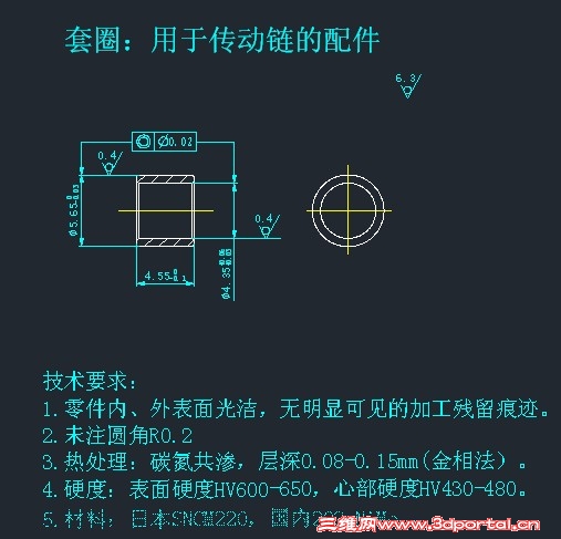

1# DAWEI1972 [/b每月大约100万件

粉末冶金应该可以满足你的要求
发表于 2011-7-2 19:51:41 | 显示全部楼层 来自: 中国黑龙江哈尔滨
模具锻造留量后, 精磨内外就可以。
发表于 2011-7-3 09:14:40 | 显示全部楼层 来自: 中国山西晋中
1  车内外圆,右端面车成并倒角,切下。, n# [0 I! A/ b# T
2  车左端面并倒角。
8 m4 _3 Y* ]' G. W% J1 ]$ {0 Y. A3  热处理。5 r' ~5 z* X0 X0 N
4  磨成内圆。* w; [) ^" L; I1 E4 L) E$ J
5  制一与内圆配装的芯轴,净磨完内圆的若干工件穿到芯轴上,磨外圆。

" ?, N1 \7 w# {6 G* {1 N' S. [如果要磨内孔就贵球了,看看人家是否指定要磨,磨与不磨价钱相差一倍;! i& H, Z1 y) t6 ?! A& b% d1 U
如果只用数控车,价格看数量,一千几百只的,4元每只,三几十只的,15元每只,不包原材料,热处理另外算。价钱还得看你们交情。当然还得看原材料的状态。棒料不同,管料不同,冷拉不同热扎不同。

根据图纸标识,内孔和外径不应是去除材料的加工方式所得到

1.从图纸粗糙度标注看,此件不像是经过车,磨一类机床加工的。因为经车,磨加工后的零件的粗糙度不是那种标注方式。% b7 h- n8 i1 O
2.也不是粉末冶金,粉末冶金中没有图纸要求的那种材料。& C* m+ c7 N) Y' G3 B  I
3.热处理是精加工前还是精加工后?从图纸标注看像是是最后一道工序。% U5 w2 q4 r  `& u: Z
采用冷拉工艺可达到粗糙度要求,但不知冷拉能否加工那么小的工件?
, H0 H( @, N" a" d$ ]. Z楼主不妨和朋友联系一下,设计和制图的人应该知道采用何种工艺。制图是非常严谨的工作,粗糙度标注方式应该有它的含义。如果有样品,也能分析出以前采用何种工艺。如果是新产品,那么设计者也不知如何做,楼主就先随便试制吧。

又详细看了你的图纸,套的壁厚只有0.65。
+ T3 P% i/ U: C) E1 D& c若是链条的滚子,标准里没这么薄的。
6 I$ F9 `. [( ~8 Z" h. L这种尺寸,即便锻造没问题,热处理也很困难。

1、这个管子应该是精拔管,内径公差为0.05,精拔管可以达到,外径可能要无心磨,否则达不到尺寸精度和光洁度;除非抛丸后圆度没有问题而且精拔外径控制得很好。) z& k6 \$ u& D, t: I( k1 u
2、整根精拔管碳氮共渗后内孔抛光,一般是高压液抛光内径,有专门做的,可以达到光洁度要求;外部可能需要抛丸硬化处理,因为你的技术要求是内外硬度有差距,$ t4 ^' x3 x" c& l6 `3 a, i
3、切断,如果担心太硬的话可以做线切割整批切断;8 M: t: I# V" x
4、无心磨外圆;2 ?! j. v9 B! j; N+ e* u
5、平面磨两端面。  z6 A7 h: M5 W: ]$ \" N! g; M
我们做过这个,当时是做一套自润滑的转套,也是日本的,给出了两端面的平行度要求和对轴的垂直度要求,材料还要硬一些,好像是HV800。这些小玩意不是一般厂子愿意做的,里面太多技术问题了,一个处理不好就亏了。
发表于 2011-7-16 02:54:51 | 显示全部楼层 来自: 美国
另外还想到一点,氮碳共渗的处理和你标注的技术要求里面可以得出一个结论就是应当是整管处理而不是单件处理,单件处理时内外硬度差很小,只有整管处理时,内孔无法完全渗入氮才会有硬度差的,这个是老师傅的经验,我只是听过记住而已。

主要还是看楼主的量,如果就百十件怎么弄弄都行。零件是确实是类似自行车链条上面滚动套,我还真的参观过链条厂,做这个是有专业设备的,一天好几万件。
) C( ], s( _* Z( B1)是拉的钢管,然后冲断) l" z( O6 n7 f4 t) C( ~$ S
2)表面粗糙度是振动光饰弄得,就是放在砂子里面滚/ v- N+ W5 Q7 e2 X5 M
3)合格率也不是很高,内外径也是要筛的。
  G# Y( l' `6 ~5 k0 W$ L我同意马尔马拉的意见,如果量大是要找专业链条厂
