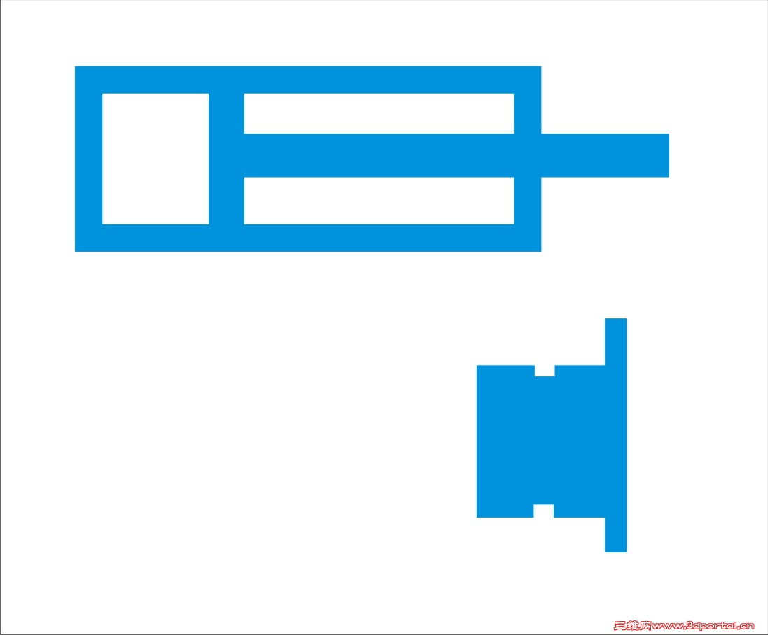

现在用的油缸总用不了几天,后盖密封漏油。采用是常规O型密封。环境就是200度高温,冲击大。环境无法改变。冲击由于条件也无法改变。, f5 W  y. j2 n/ j% D* @1 Q
看密封一般是温度和冲击影响而坏掉的。大家有什么好的办法让其管的时间长些?

楼主可以加水套冷却,选用带缓冲的液压缸,可以提供结构设计。

选用进口密封,采用缸体和液压油强制制冷装置来解决。

200度的高温,普通的密封件是受不了的,得用特殊的材料,油缸的加工的精度要高?楼主液压的介质是什么,要根据工况,介质等因素选择密封件!!!

采用特殊橡胶,如氟橡胶就可以达到200°的高温。

选用质量好的氟橡胶O形圈硬度邵氏90试一试。密封的沟槽要加工处理好,可配聚四氟乙烯的挡圈。8 ~2 E! L" H# l! u/ ~1 S

多谢大家了.间隙大,加挡圈可以.还有大家的办法都不错
 楼主| 发表于 2011-7-5 11:14:08 | 显示全部楼层 来自: 中国江苏
多谢加挡圈可以.结构上改进一下就好了 6# 厚积薄发

氟橡胶200也不保险建议加水冷。
9619 + 2 技术讨论
 楼主| 发表于 2011-7-5 16:02:29 | 显示全部楼层 来自: 中国江苏
9# cngnd 问题 是 缸水冷冷却不到油缸盖密封位置.

那有特殊要求吗?干嘛不把后盖改成与缸体焊接的或就是一体的,不用密封件不就行了。

那个好像是静密封来的!!压力是不是过高啊??加了挡圈就行啊!!温度过高应该加装冷却器!!不然油泵和油缸的密封圈寿命会严重降低的!!

楼主出问题使用的是什么材质的O型圈。
. C) D' F/ d6 U5 c! C5 H环境温度200度,氟胶的应该没有问题(缸头的导向套是怎样密封的,没有问题吗)。
* W5 I/ [2 Y+ Q. K* }有冲击的场合,请注意配合的间隙。
 楼主| 发表于 2011-7-8 09:51:10 | 显示全部楼层 来自: 中国江苏泰州
13# 9619
" v& O9 ?3 A* J$ R! v: `现在要求厂家用进口橡胶密封。还漏油的话就用网友们说的材料。/ ~0 a6 F6 |& v: x
配合间隙那是厂家设计技术问题,个人认为间隙大,冲击坏的。
( Q! p7 c9 z7 w: Y7 l: o9 J导向套就是Y型圈

) J8 {, M, _$ {# b3 P  U导向套处不漏油吗,导向套的Y型圈是什么材质的,不会是聚氨酯的吧。# C. x9 y, ~) Z" ?+ g
5 W' S. t1 D7 b, g$ j9 r4 U. g$ S200度的温度,无论是Y型圈,还是O型圈,最少应该是氟胶的材质。

如果坐不上冷却,你可以试试用一种叫全氟橡胶的材料,耐温能达到300°,但是成本很高的

为什么不试试金属密封。喇叭口得全金属密封!
发表于 2011-7-15 12:43:39 | 显示全部楼层 来自: 中国河南焦作
密封圈用氟胶圈后加四氟挡圈,如果有位置的话加双道密封,另外在断面位置可以加以个四氟垫密封,作用和组合垫一样,这样三道密封下来在使用寿命上会有很大的提高

是准备这样改进的。准备在断面处加垫片。至于双道密封也可以改进。那这种材料耐冲击?这才是关键,虽然加了挡圈。
