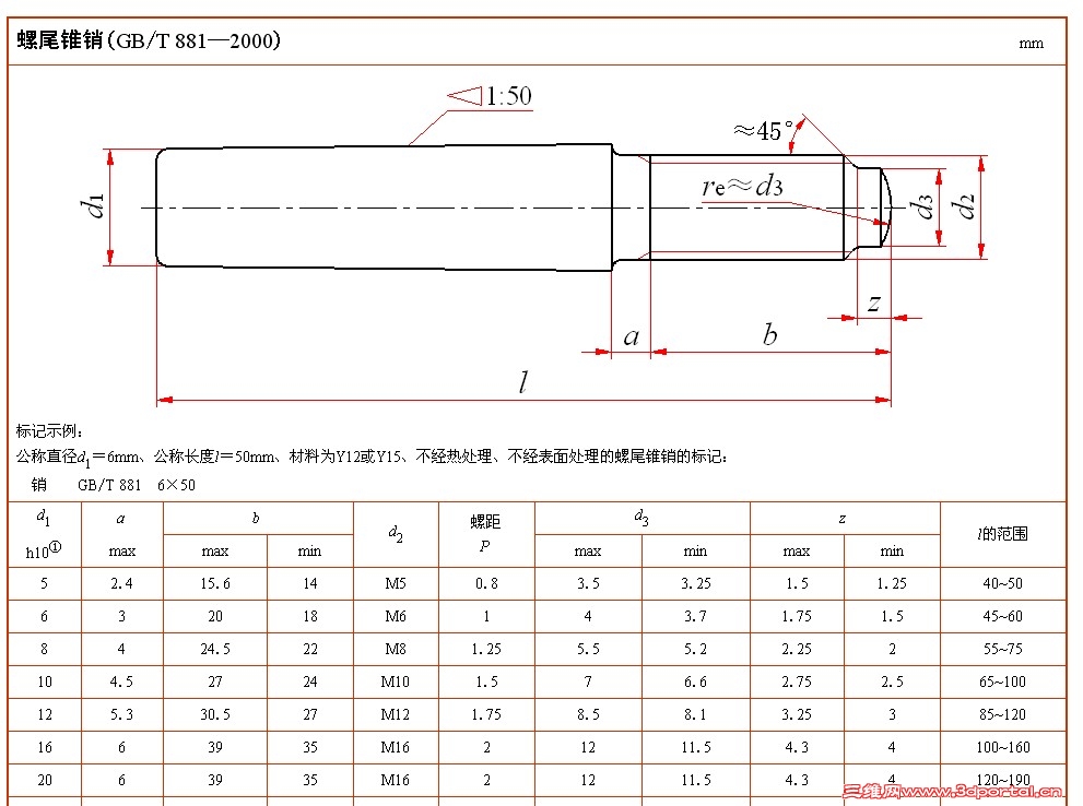

[讨论] 关于螺尾锥销的问题
发表于 2011-7-1 07:49:33 | 显示全部楼层 |阅读模式 来自: 中国山东潍坊

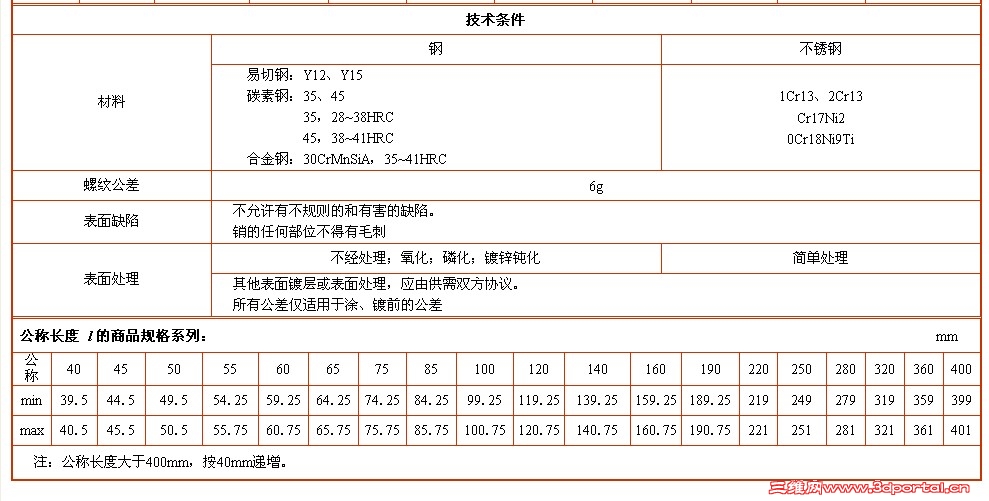

大家好,对于螺尾锥销GB881的长度,是不是需要的长度比标准件上规定的长度短,算不算标准件呢??
发表于 2011-7-1 10:47:53 | 显示全部楼层 来自: 中国湖南岳阳
螺尾锥销主要用于需要经常拆卸的地方,肯定是标准件。
plc + 2 应助
发表于 2011-7-1 11:17:40 | 显示全部楼层 来自: 中国上海
标准中螺尾锥销的长度规格少,如果长度不在规格范围内,当然属于自制零件,不属于标准件了。; x4 |* C# K+ ^. y% G4 H3 V
GB/T 118-2000《内螺纹圆锥销》中的长度规格较多,应该能满足要求,不妨看看能不能改用内螺纹圆锥销。
plc + 2 应助
发表于 2011-7-7 10:05:03 | 显示全部楼层 来自: 中国上海
长度短,当然不能算标准件,不过要是结构上有特殊要求,可以使用标准件改制!
