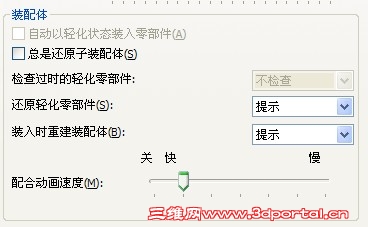

昨天把原来的案子改了一下保存后,今天打开竟然是以轻化模式打开的。修改前的案子打开一切正常。. Z/ a5 N2 ~8 H2 ~- ~- u/ ^
而且:
/ R. [6 h9 Q: E1 P& `9 Y1、系统选项--性能--自动以轻化状态导入装配体  这里的勾确定一直是取消着的。
  B/ p, I  A8 H# y, y4 P3 B$ t% L! R) O+ Q- v  d, g
2、在打开这个装配体的时候上面所说的这个选项成灰色,无法选择,打开其它装配体的时候是正常的,可以选择或者取消。(如附件中图片所示)
5 S7 T- {" ^2 r0 D3 N  I( A
9 G+ t9 k; n# B: x  v2 K" v* `0 ^3、用了几年SW了,就遇到这么一次情况,用的是SW2011 SP0

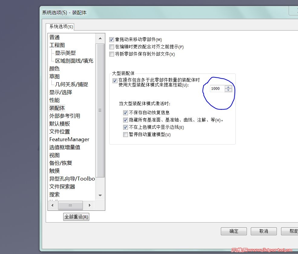

发表于 2011-7-2 12:05:59 | 显示全部楼层 来自: 中国浙江丽水
本帖最后由 xf81519 于 2011-7-2 12:08 编辑 : J- b! X* X7 W: J4 W
: T1 h! ~! [2 {) ~8 ~' A7 F" n1 L 捕获.JPG
5 h: D3 O9 B8 [; ?9 T$ _根据你的电脑配制而设大小,电脑配制不高,设大了跑不动。
 楼主| 发表于 2011-7-2 20:45:32 | 显示全部楼层 来自: 中国浙江杭州
原来就是这里的设置问题,没注意看,零件数多阵列了几次,数量大于了500,所以会出现这个情况,改大一点的数值,这个问题就解决了。非常感谢!!!
