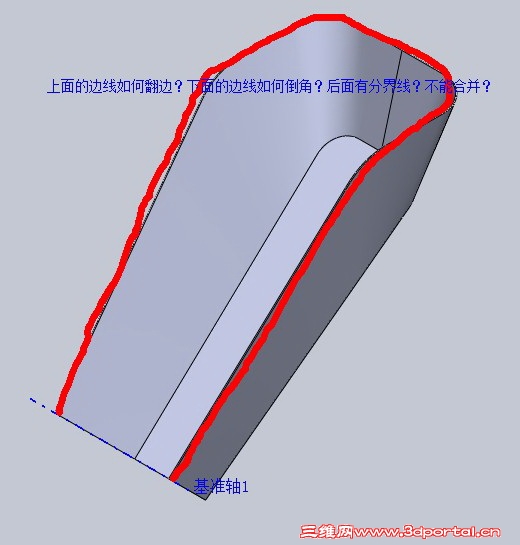

沿边线扫描了。。。。。。

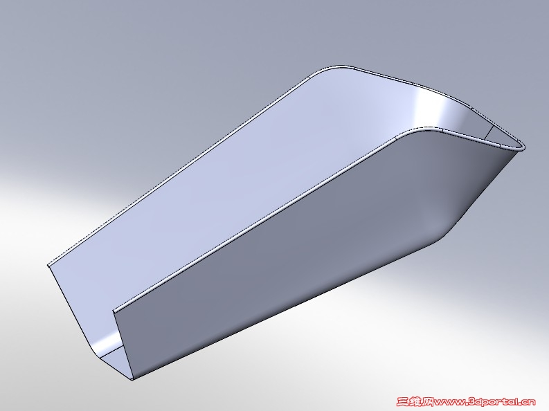

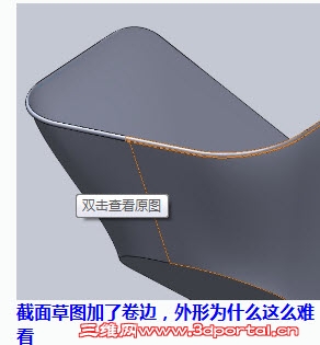

我用的是放样

曲面的做法好像有点问题,修改了一下,效果也不是很好,没细心去调整哈,卷边做出来了,不知道是不是要这种效果7 i$ k0 x) A: `1 X4 o6 c

楼上的画出来了,工艺实现就难了
