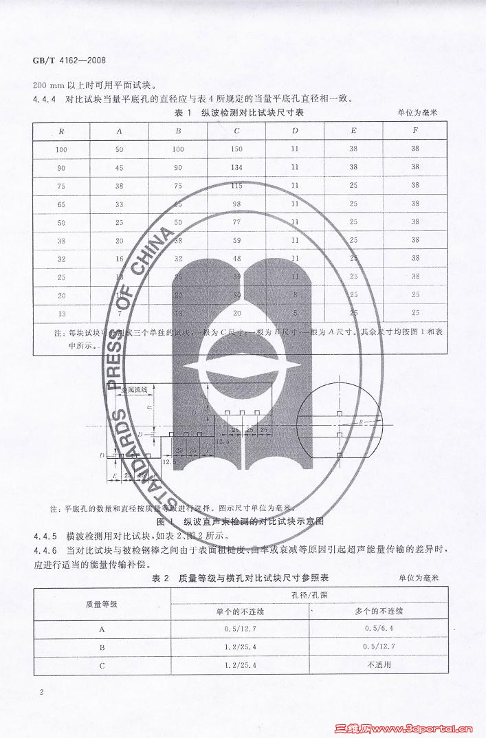

不知您是怎么打印的。这种带水印的标准,相对来说使用彩色扫描后生成的版本,打印效果可能是最好的。但打印时一定要选择彩色打印。
2 n4 m% H( G, {6 c) {我又对您所述的附件再试了一下。使用的是HP1010激光打印机。下面是其中带水印的一页,打印后再扫描得到的截图。形成的打印版虽不能和原版相比,但清晰度、可读性还算相当不错。实际上打印的纸质版比下面的截图显得还要好得多。
+ `' g" K$ X0 _; E' D0 B8 w+ H; y% {1 |2 g如使用彩色打印机,打印效果会更好。现在的彩喷机也已经相当便宜。

 楼主| 发表于 2011-7-2 10:31:56 | 显示全部楼层 来自: 中国江苏泰州
谢谢你,我也是HO1010,原来一定要选选择彩色打印,就可以了
