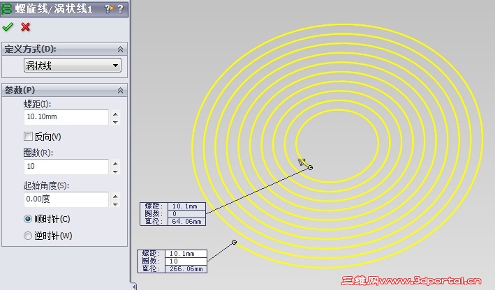

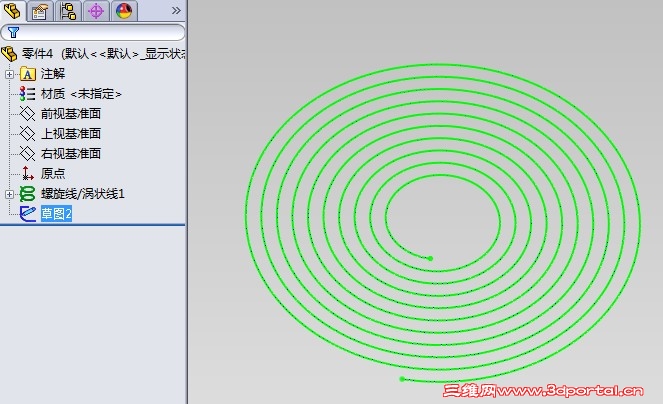

发表于 2011-7-4 10:20:41 | 显示全部楼层 来自: 中国浙江金华
先做涡状线,长度要计算) G5 J; N7 C6 @- H8 H0 i  }* u4 ?& ~
79.jpg / p* s7 u8 x3 Y- Z0 }# b3 T6 E
, J2 \! O0 K) z
再转换实体做草图

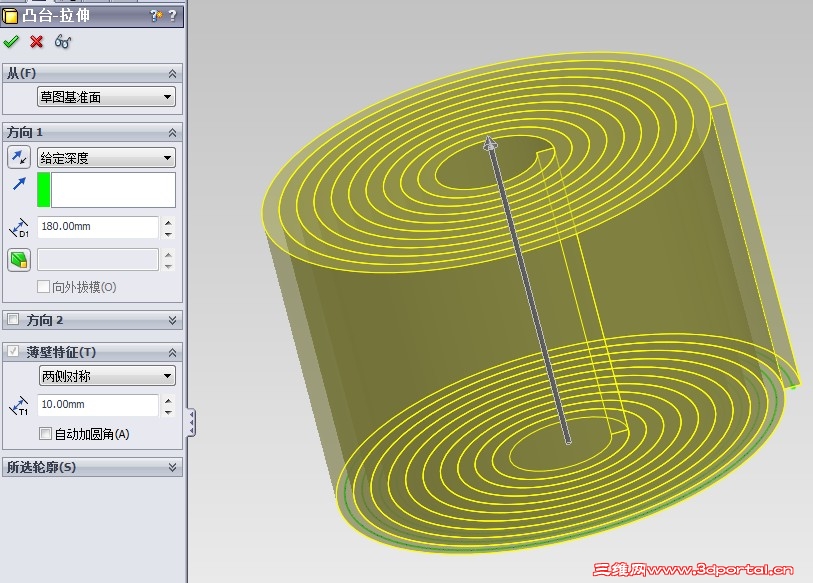

再拉伸,

要把螺旋线(蓝色的)转为实体(黑色),就可以拉伸了

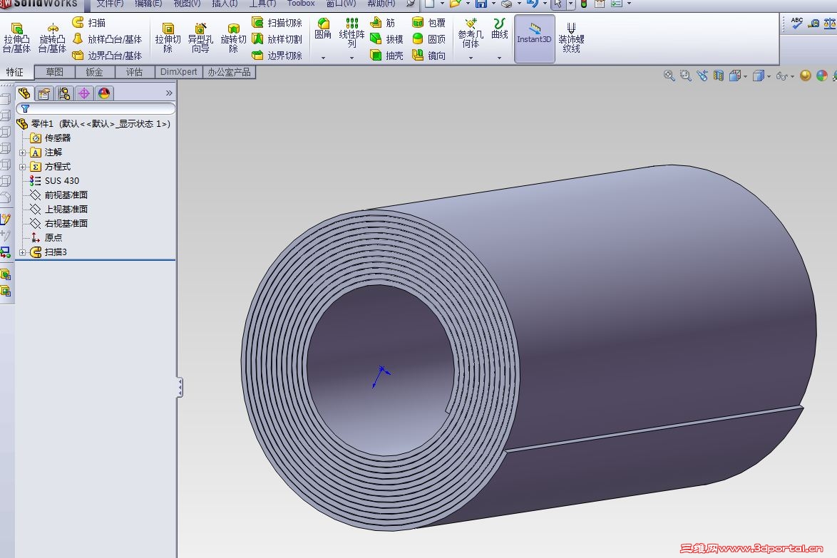

扫描也可以完成" ]# a7 @- `4 ~! t0 `( w
( Q* Z$ p8 V3 f不会拉伸的,可以用扫描8 f6 ^2 N+ b  ^6 B3 O  y

: m) i- d& m" T! k8 b; l涡状线的螺距应该比拉伸厚度大一点点!

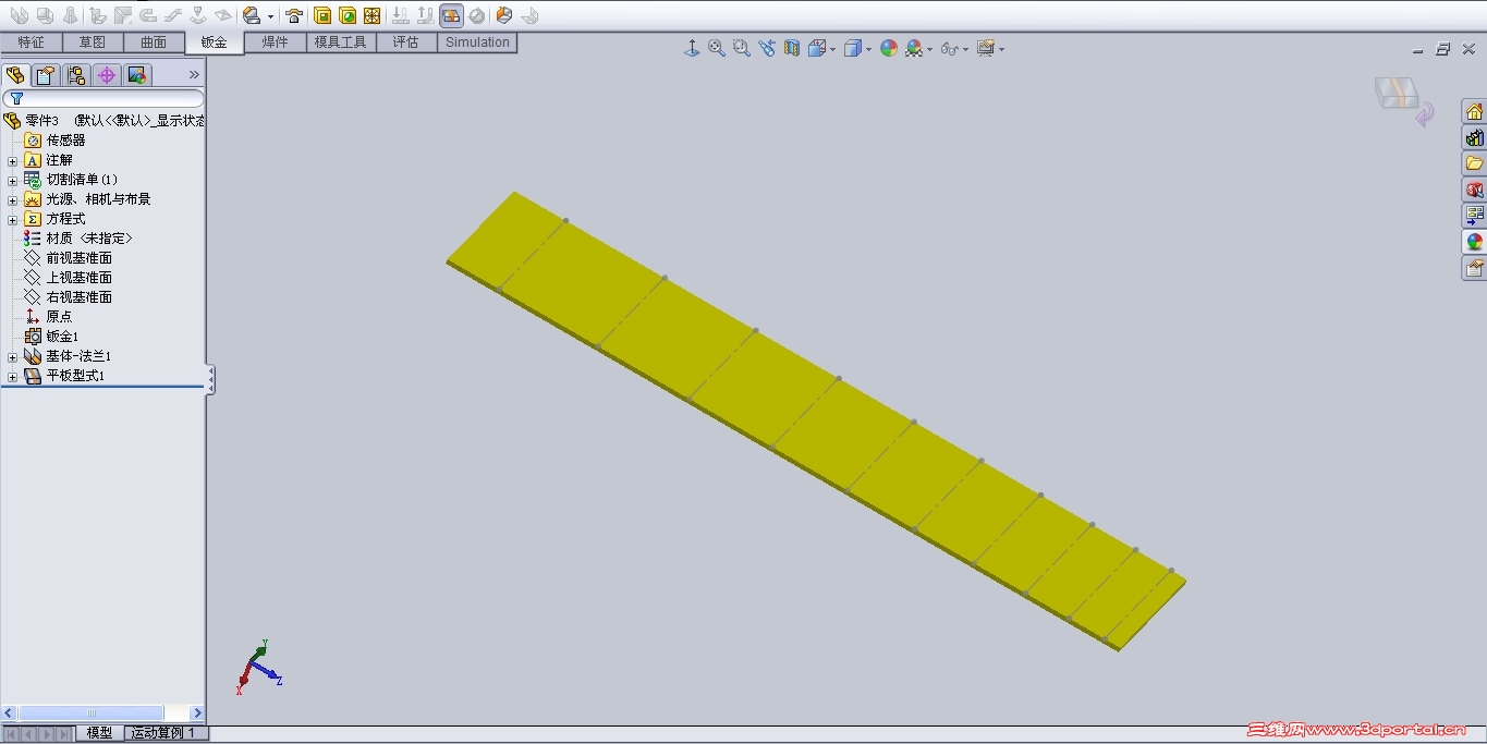

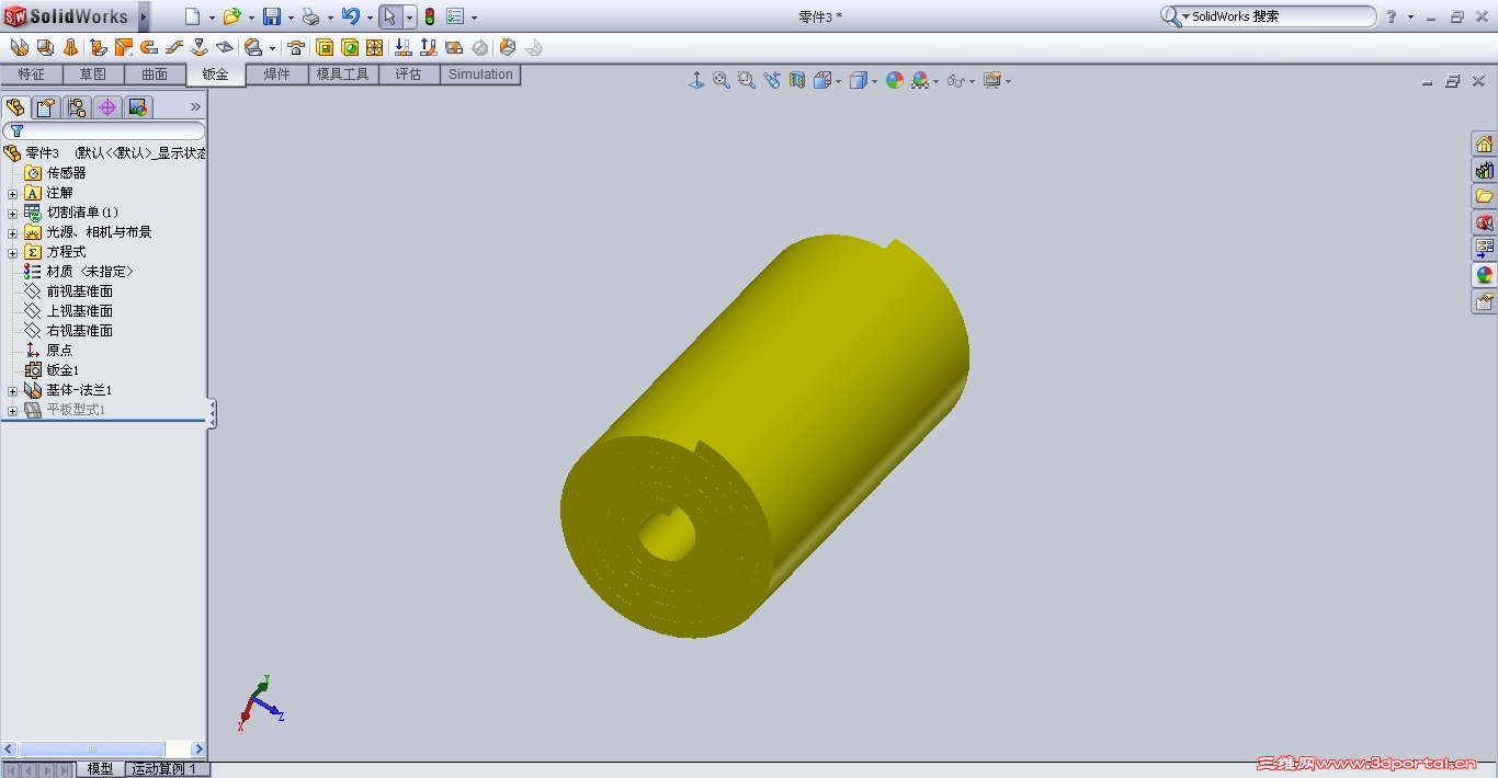

发表于 2011-7-5 10:31:40 | 显示全部楼层 来自: 中国江西上饶
也可用钣金工具建模,并可展开。
' _9 q* i* s* k/ J9 p1 a# e4 T7 [; n 00.jpg 截图01.jpg

发表于 2011-7-5 12:48:43 | 显示全部楼层 来自: 中国浙江杭州
也可用钣金工具建模,并可展开。5 A$ y- h0 x9 D6 s  I9 D
19151301915131# Q1 `$ Y! j& B% @& L0 p
Znsol 发表于 2011-7-5 10:31 http://www.3dportal.cn/discuz/images/common/back.gif
2 k7 m2 @" X& q" G
: s- Y4 f4 ~( h. l8 D+ u0 [$ h, I  T
; ^, V6 \" C, q* t求源文件,这个怎么画的,我画不出来,求指教,大哥。谢谢了,我用的是2007SW
发表于 2011-7-5 13:19:39 | 显示全部楼层 来自: 中国广东中山
那你会画螺旋线啊,就是画螺旋线里面的最后的那一个
发表于 2011-7-5 14:49:27 | 显示全部楼层 来自: 中国浙江杭州
本帖最后由 jangshong 于 2011-7-5 14:55 编辑 8 ]! `- X  P  Z- j
那你会画螺旋线啊,就是画螺旋线里面的最后的那一个3 V6 @/ I3 A1 N! S, y
mycountryman 发表于 2011-7-5 13:19 http://www.3dportal.cn/discuz/images/common/back.gif
8 x* Q  W5 [) W' @7 j2 ^
; v# z; a! L# ~) }" {. p
涡轮线绘画,但不是知道在钣金里使用什么工具拉伸,而且如何去定义厚度呢?
