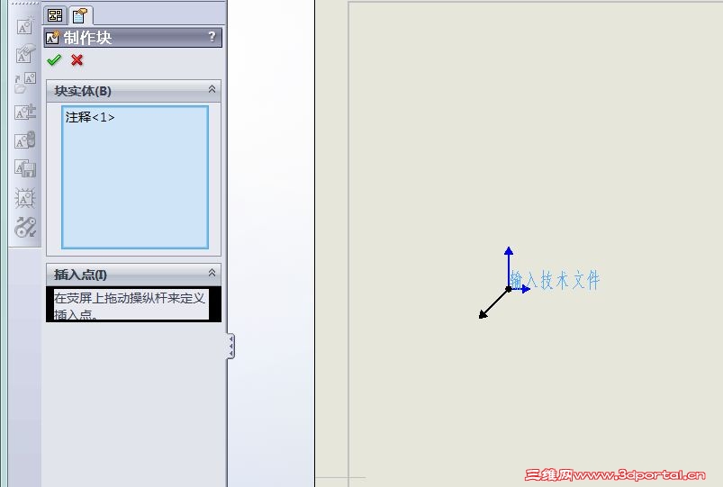

SW里如何制作块文件,请高手讲一下步骤,谢谢!3 D- }, x0 h; C! J, q, [' S8 @# S
我想把常用的技术要求制作成“块”,出工程图时需要就拖出来,这样方便。我知道它的格式是“.sldblk”但不知如何得到这个文件。

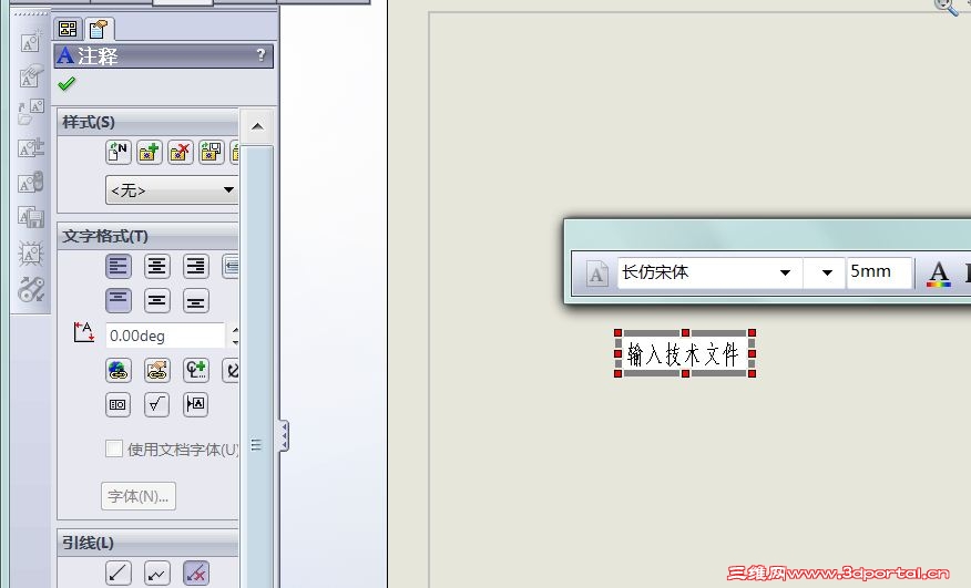

晕!搞清楚了,是这样吧?
打开空白工程图,右键注解,文字输入“技术文件内容”
制作块
制作块

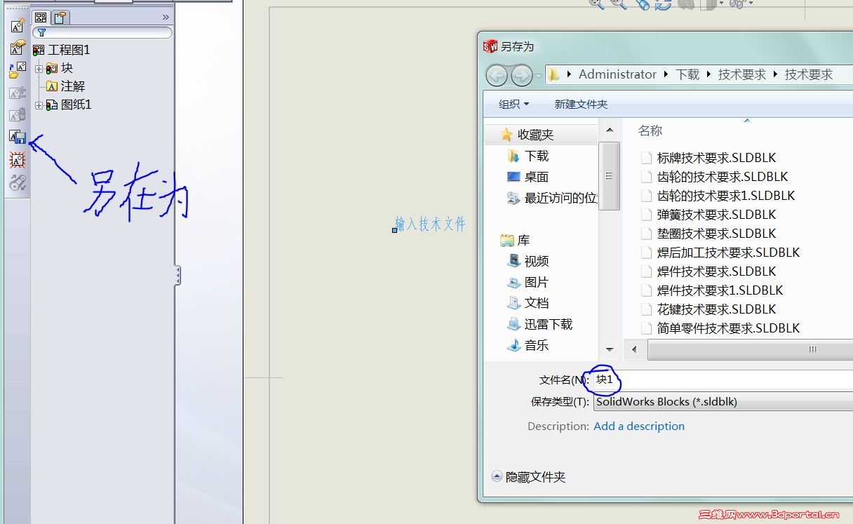

另存为指定位置
另存为指定位置

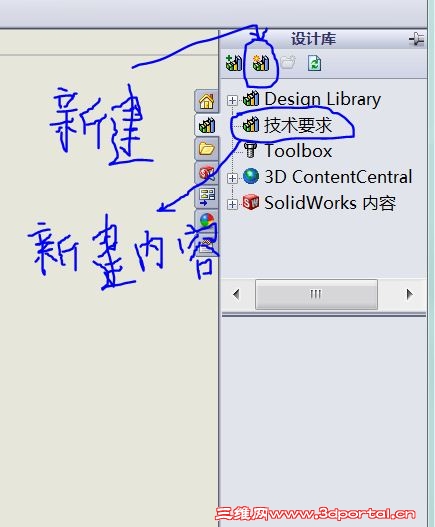

在设计库新建一个添加文件位置,或文件夹,指向原来保存的位置

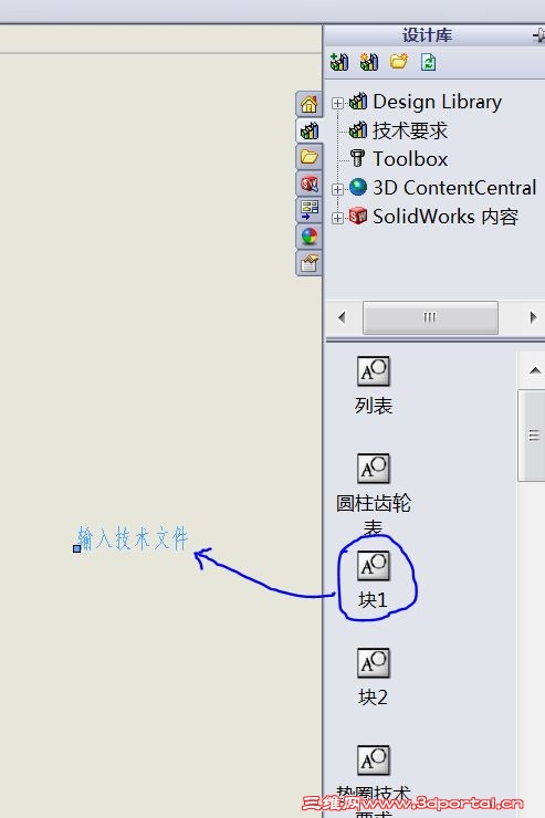

在工程图中拖出“块”就可以,并且可以修改块内容,方便。
